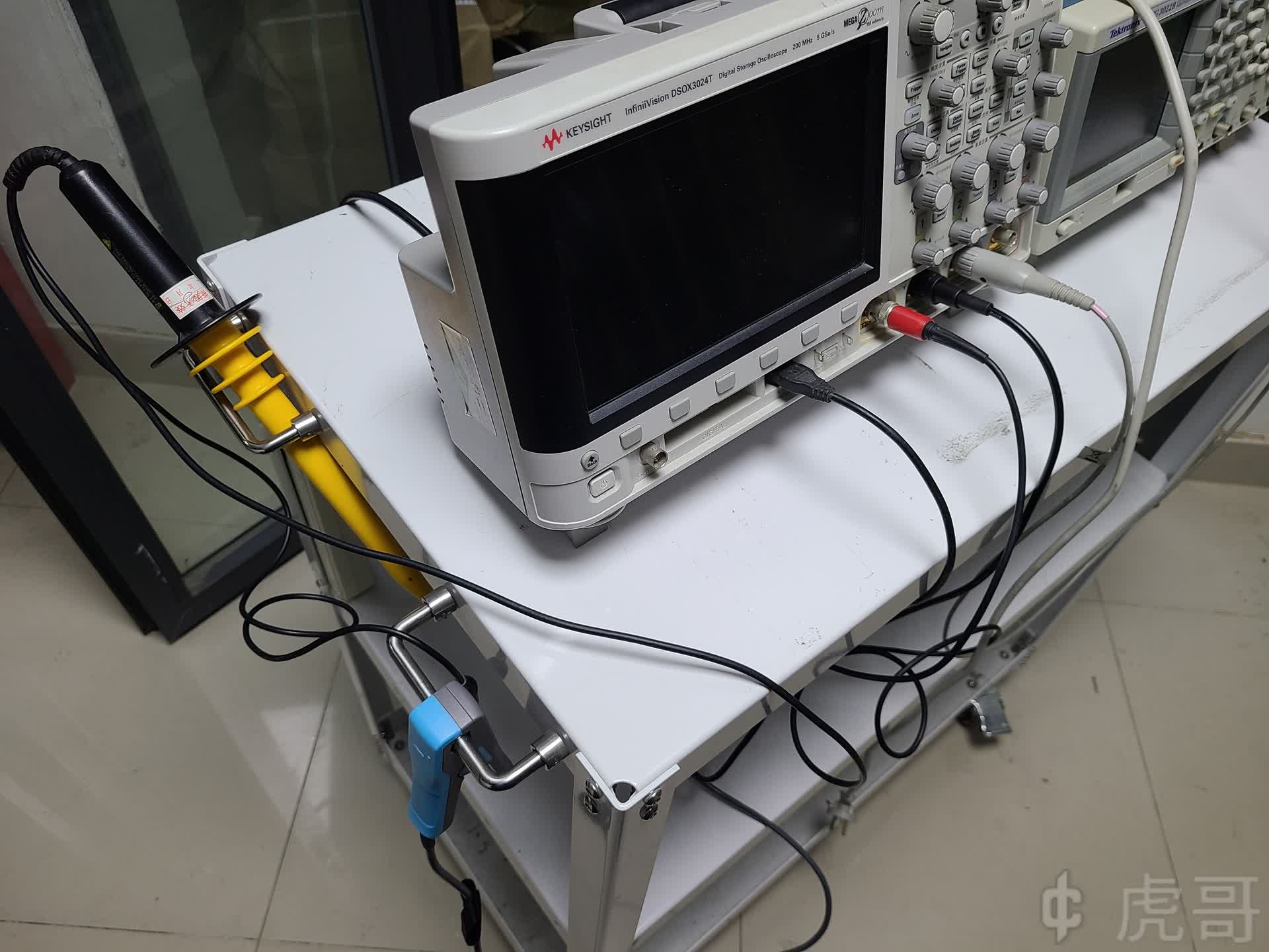

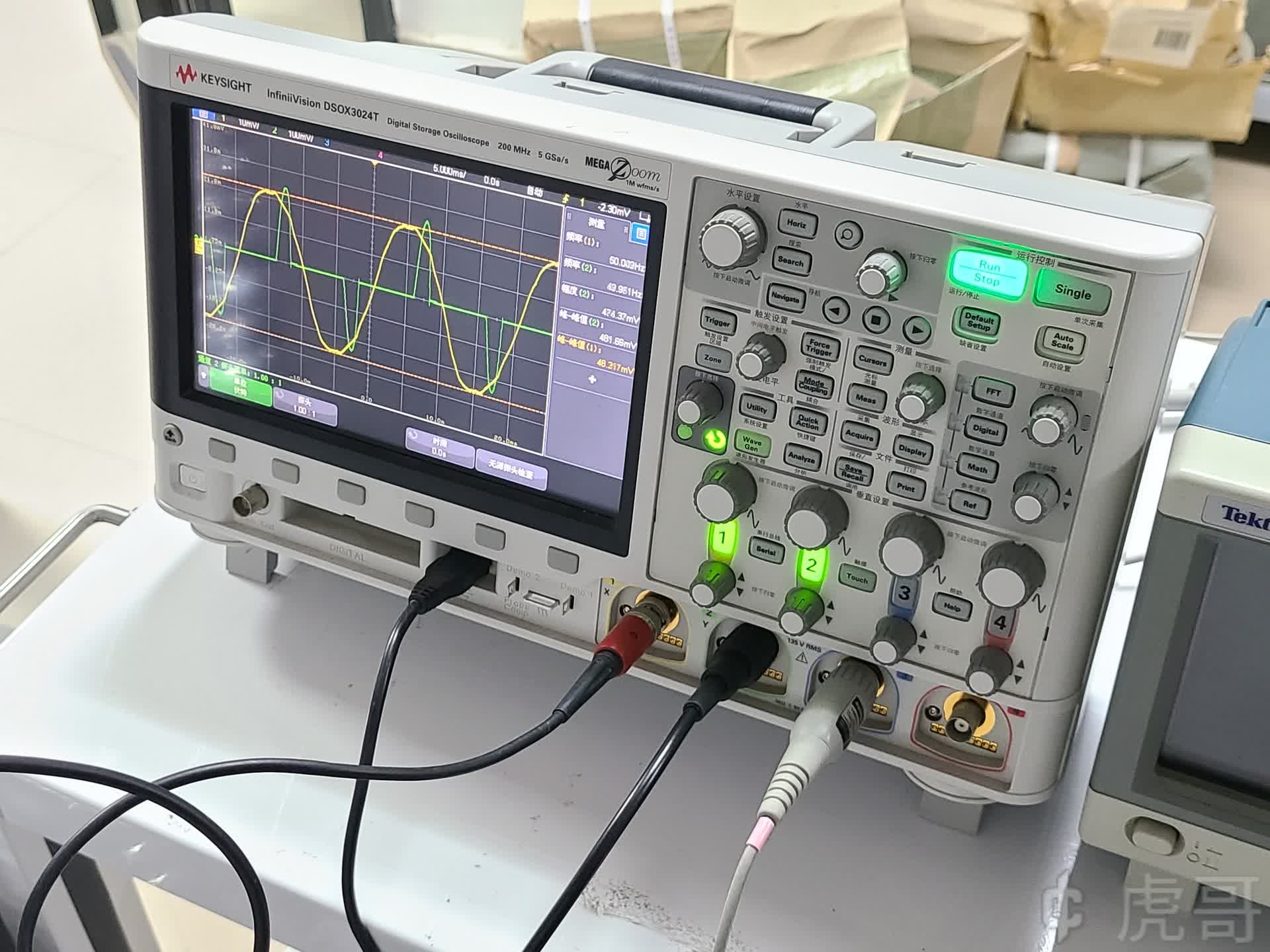

一般首先想到的,是查看电流的波形。好在实施起来不麻烦,示波器+电流探头即可。
攒了一车东西

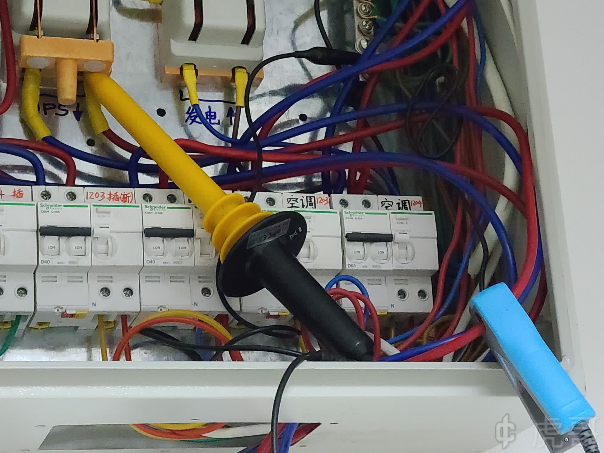

同时测电流和电压。虽然只有220V电压,但峰峰值是很高的,用1:10传统探头的话,超过了示波器的量程,也不知道为啥这些示波器就不把量程稍微设计大点便于电气工程师使用,难道是为了卖探头……总之,不得不用一个高压探头来测电压。电流探头是麦格米特的爆款,价格便宜带宽基本够,大家应该比较熟悉了。

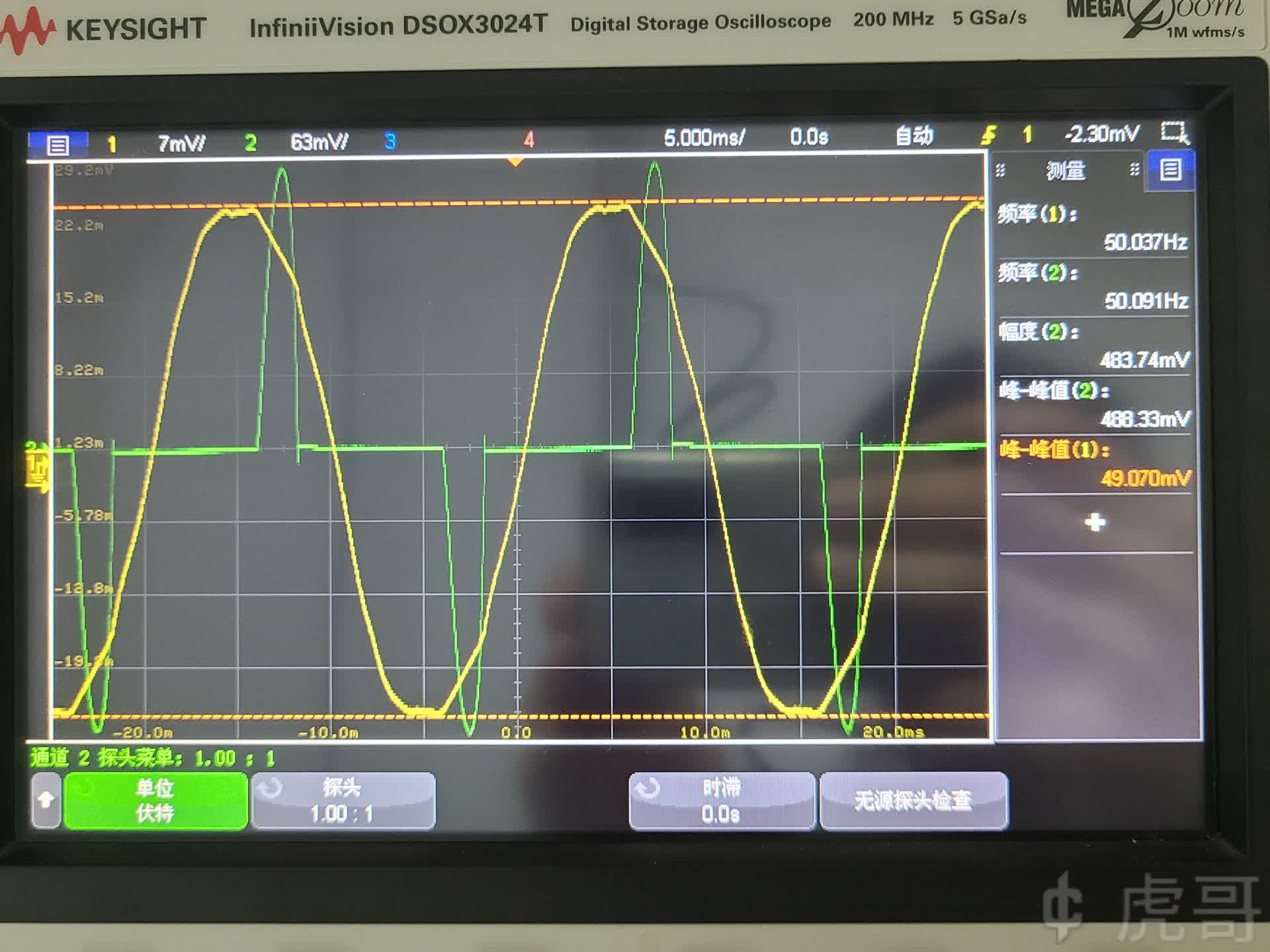

于是出现了奇怪的波形
放大看是这样的,典型的整流充电的电流波形,说明这个UPS没有做任何处理,对电网伤害较大。
至于为啥在电压过顶之后才开通电流,我不是很清楚

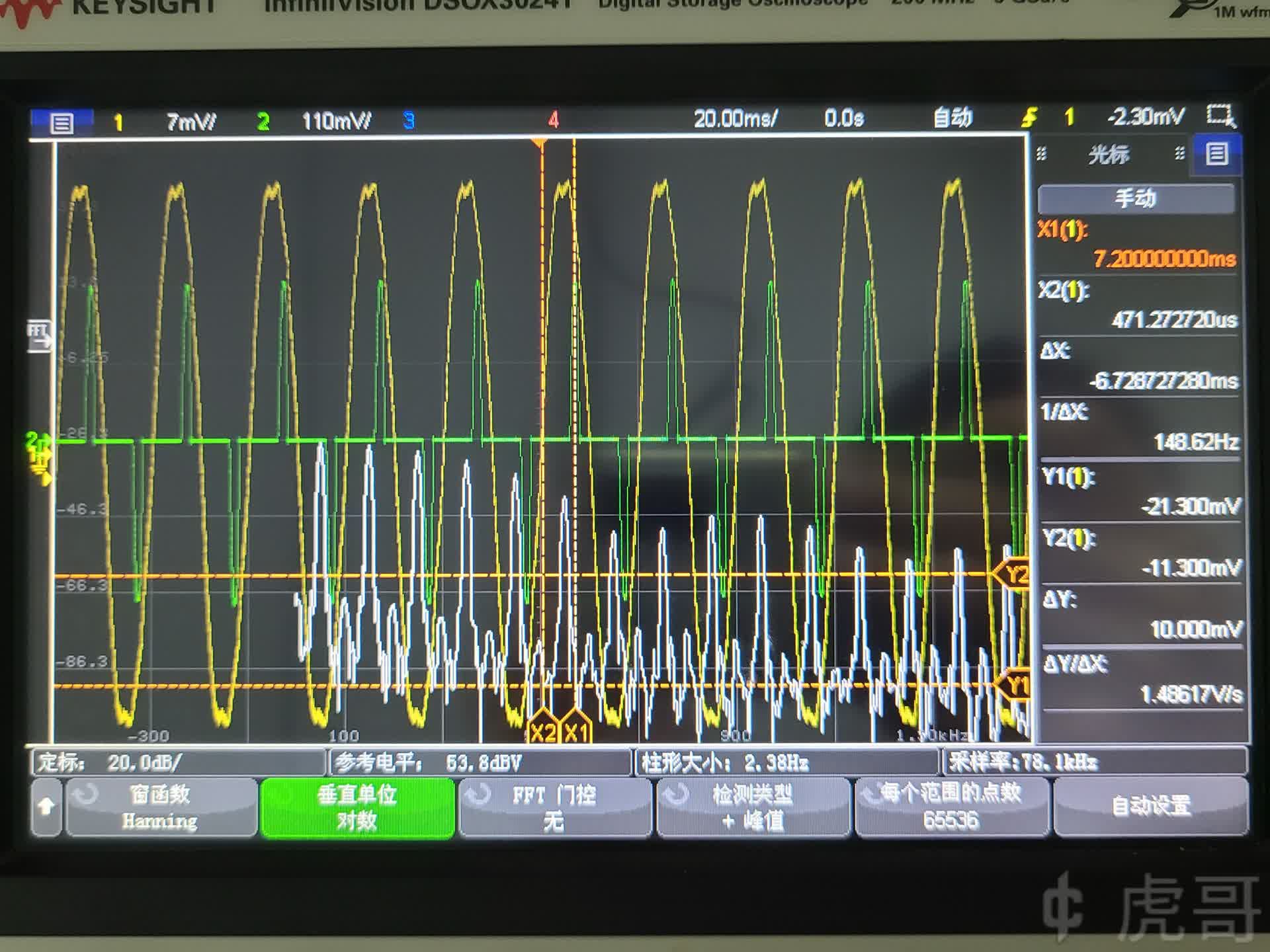

黄色:电压波形;绿色:电流波形;白色:对电流波形做FFT变换的结果,最左侧峰是50Hz,纵坐标是线性值。

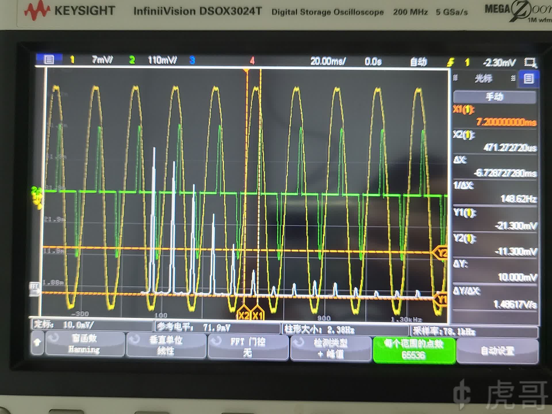

下图与上一张图的区别,就是把FFT的结果改成了对数显示。可以看出,6次以内谐波占了大部分能量。
关于两个表为啥产生差别,从上面的图可以看出,电流不是正弦波,显然两表对非正弦波响应不同。
