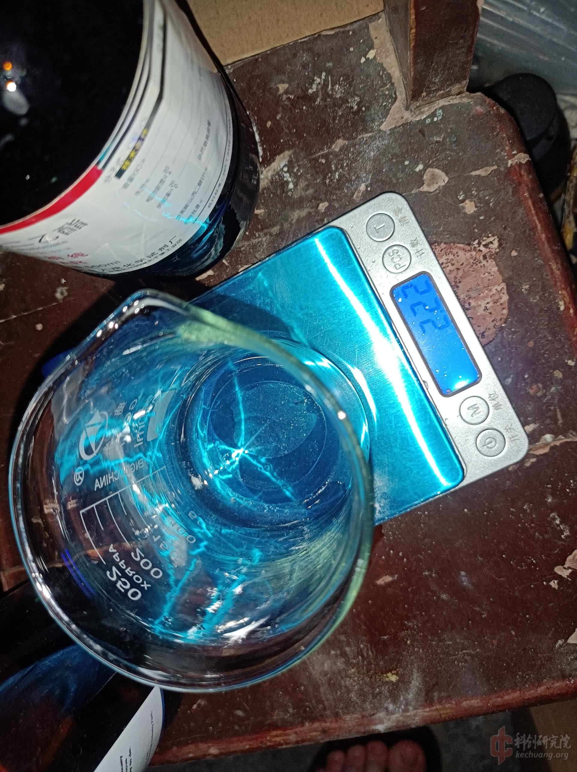

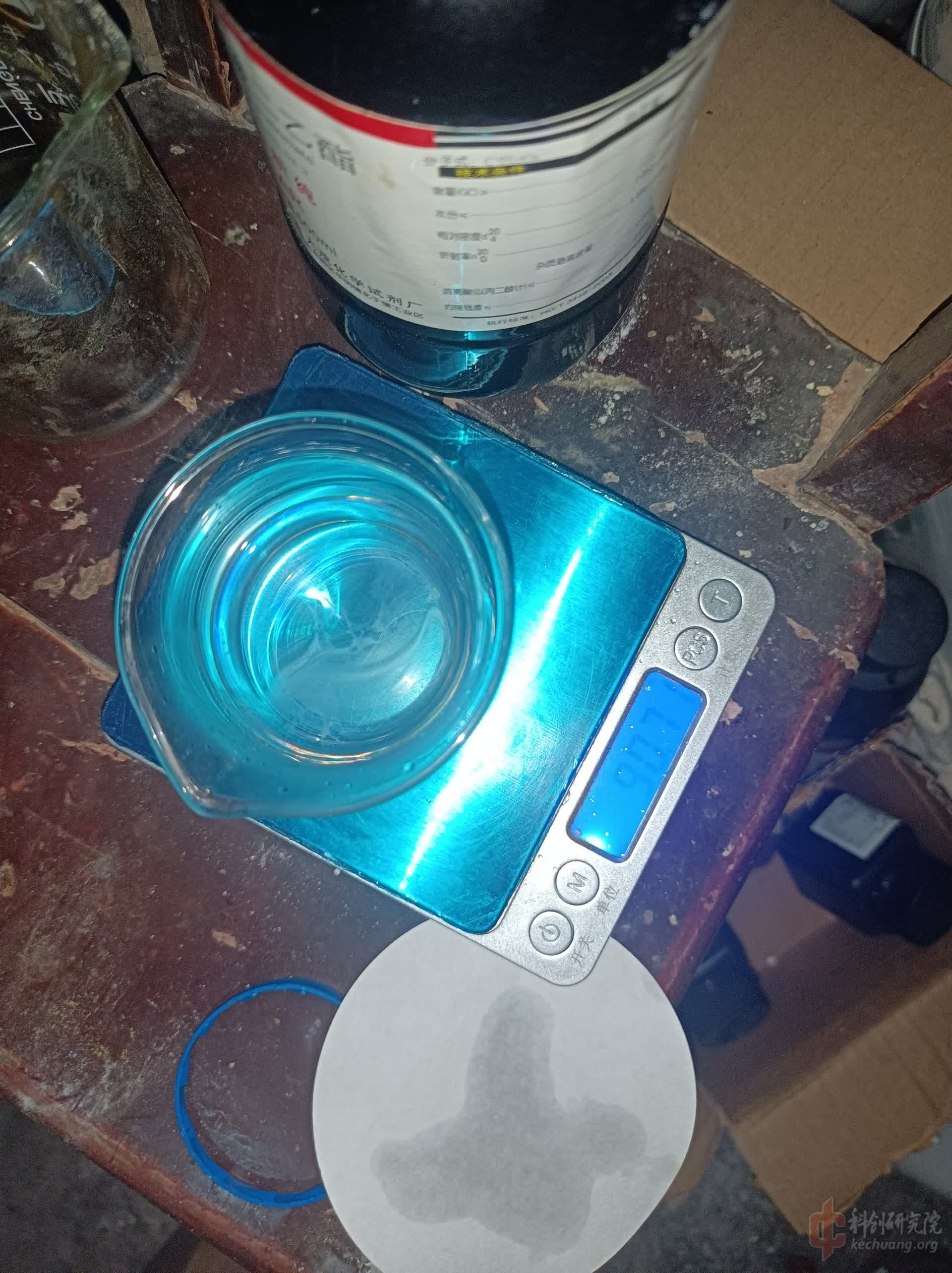

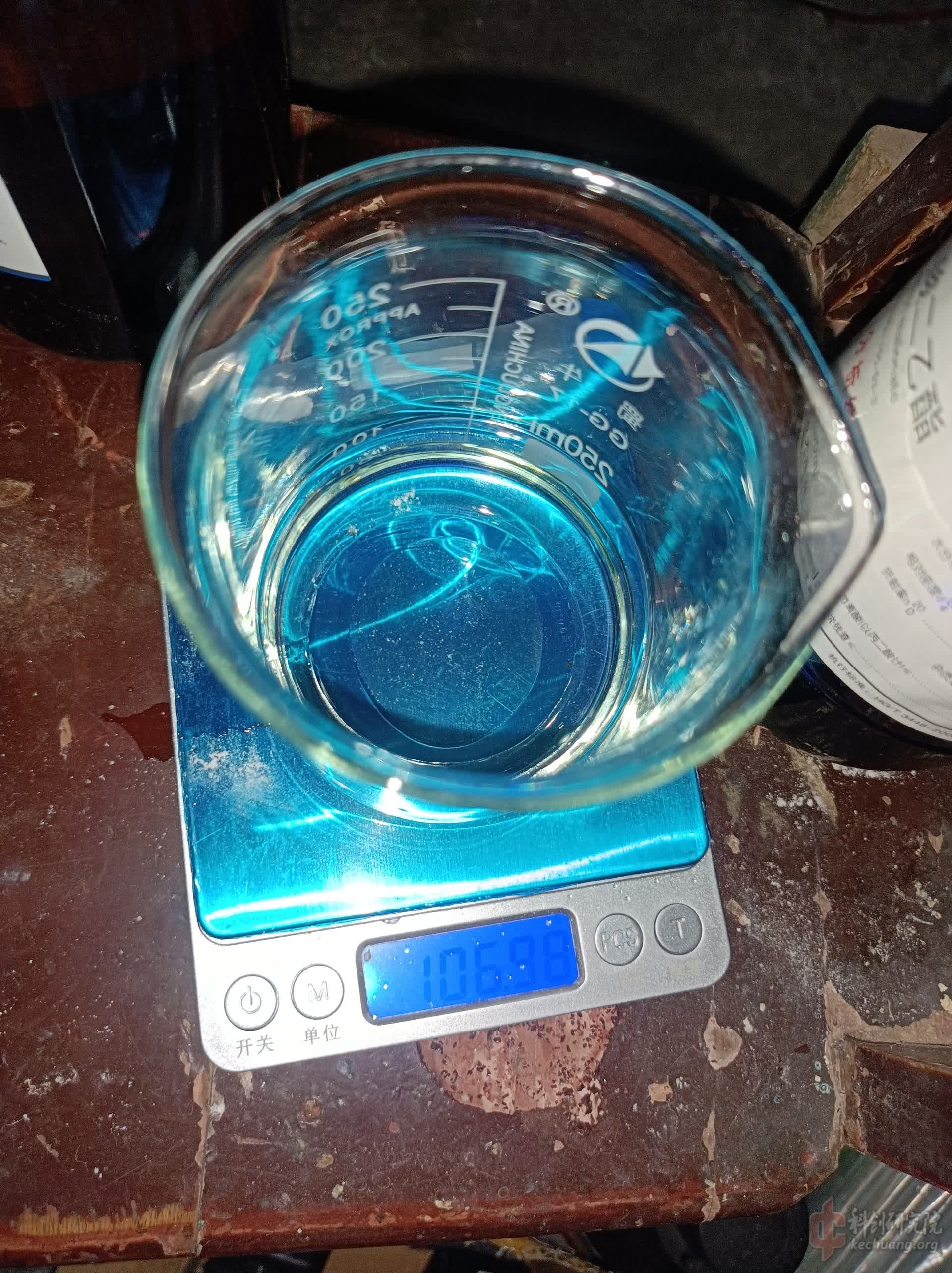

丙二酸二乙酯106.98-2.22=104.76g(理论100.0g),加入三口瓶

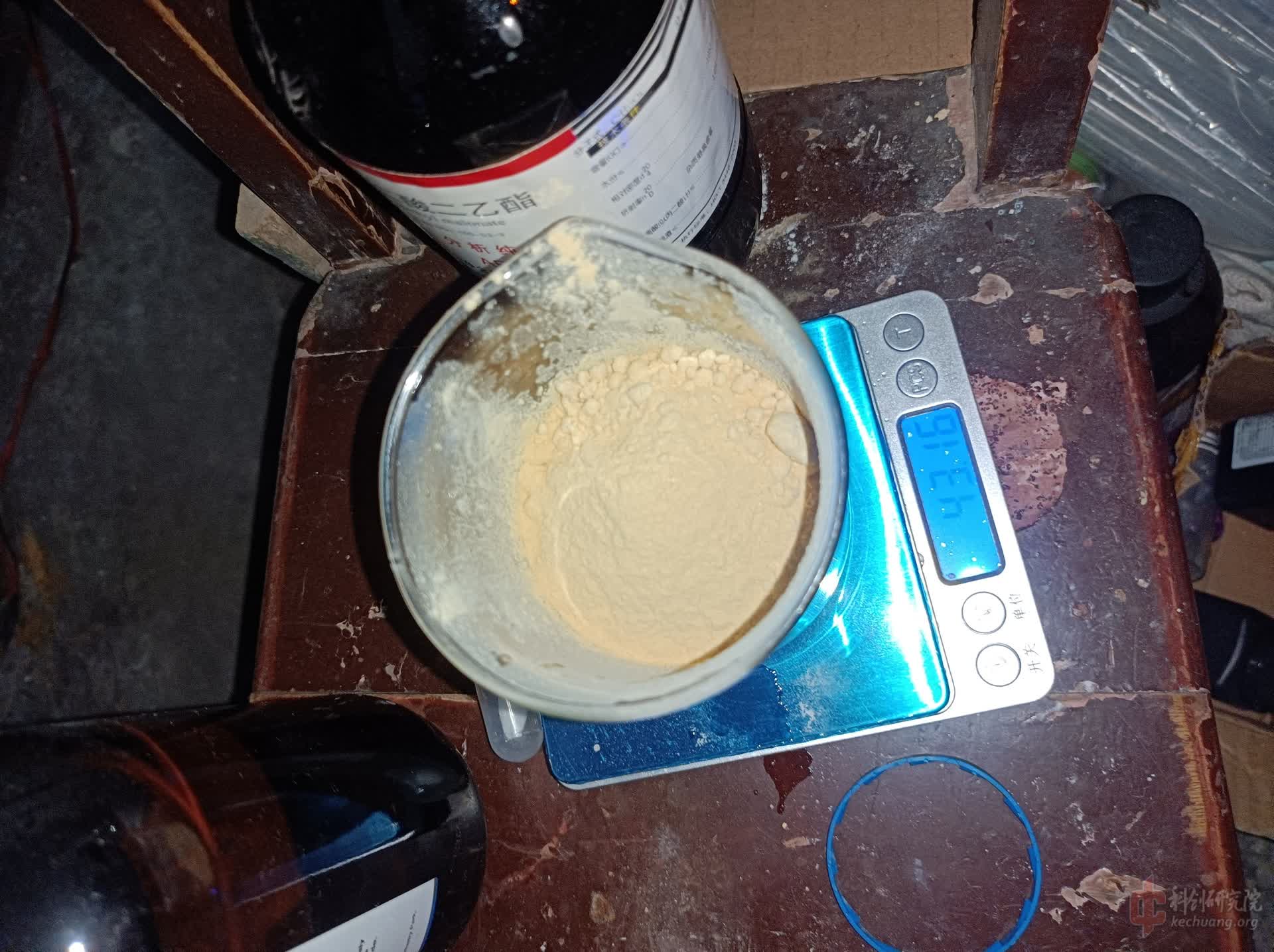

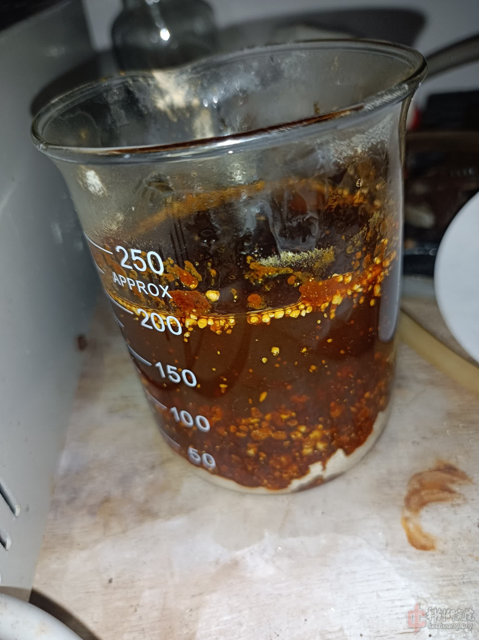

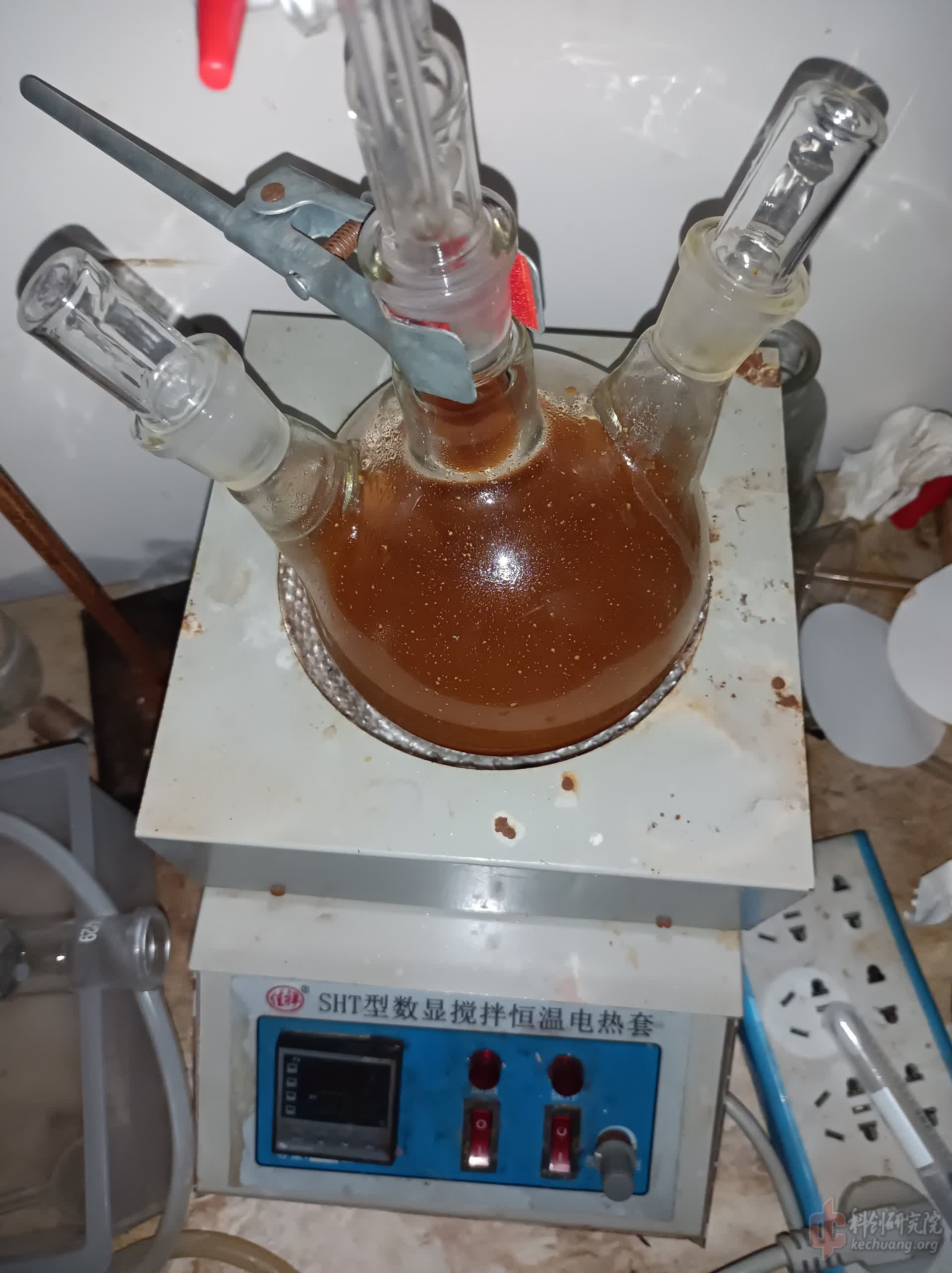

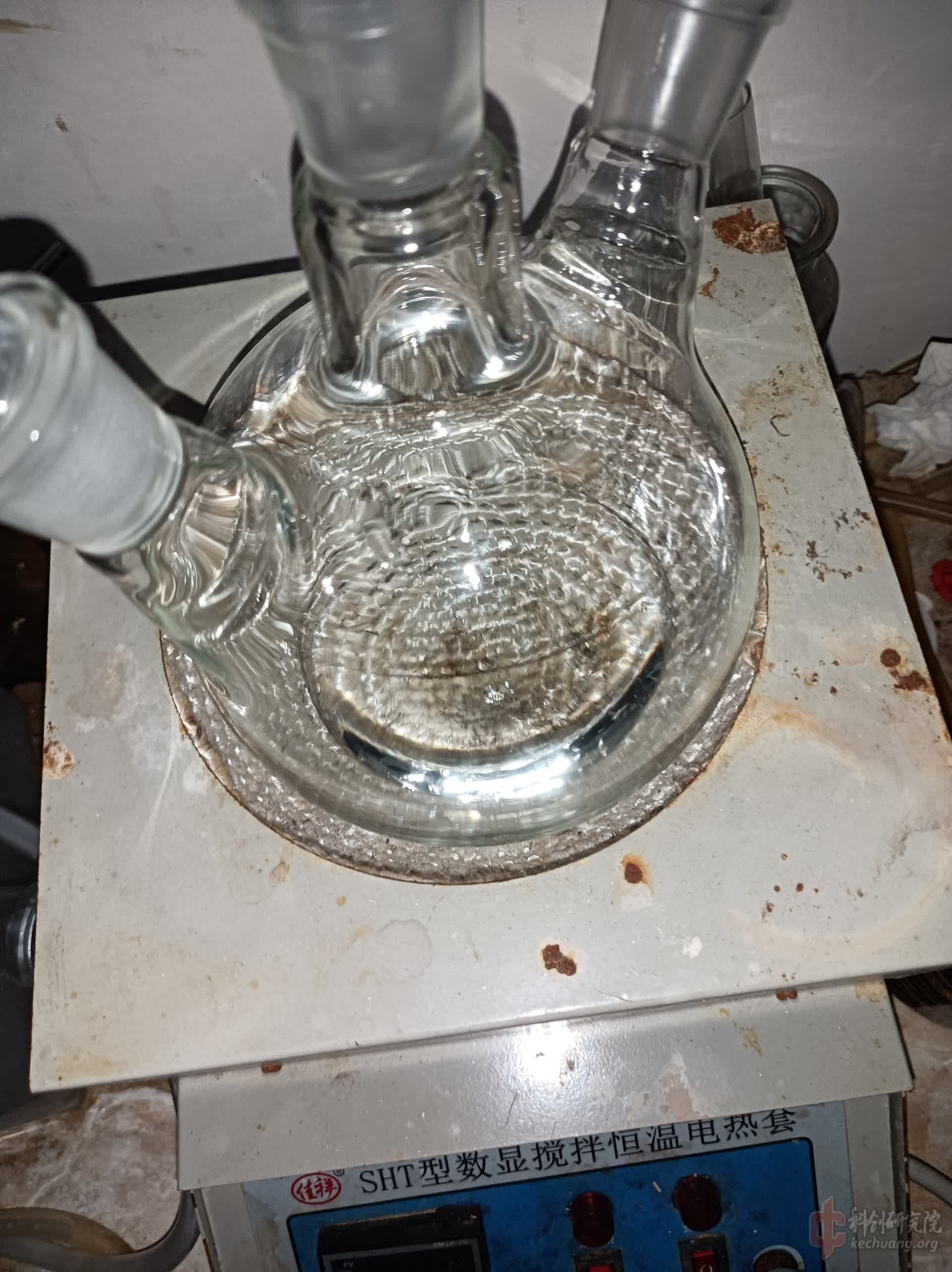

开启磁力搅拌(昨天用了个小的搅拌子,结果牙签搅大缸,搅不动,才换了)

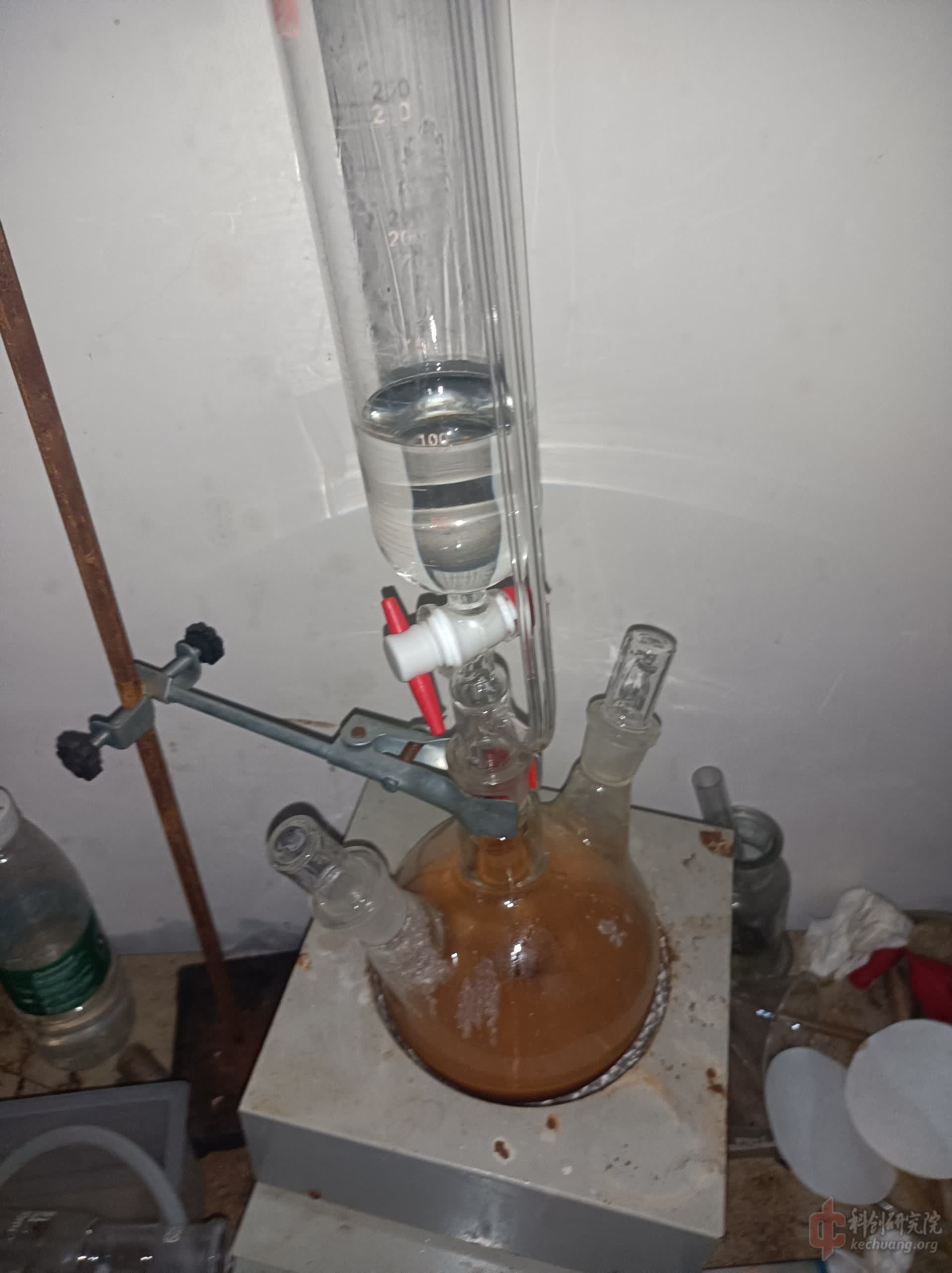

IMG_20220618_222336.jpg 90.71g4-氟氯苄(理论90.3g)加入滴液漏斗 IMG_20220618_222446.jpg 滴加
