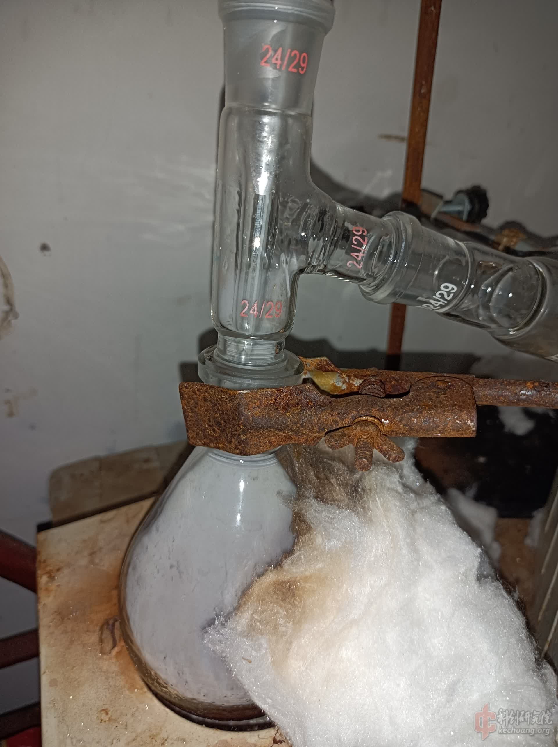

蒸馏的错误操作(如图)
  1. 温度计套管里面有水,导致温度计示数一直上不去,低沸点的之前一直没翻车,这次第一次操作如此高沸点
  2. 玻璃棉一定要把整个烧瓶包到温度计水银球位置,一开始一直是210左右浮动,包好了一下子就300度了
