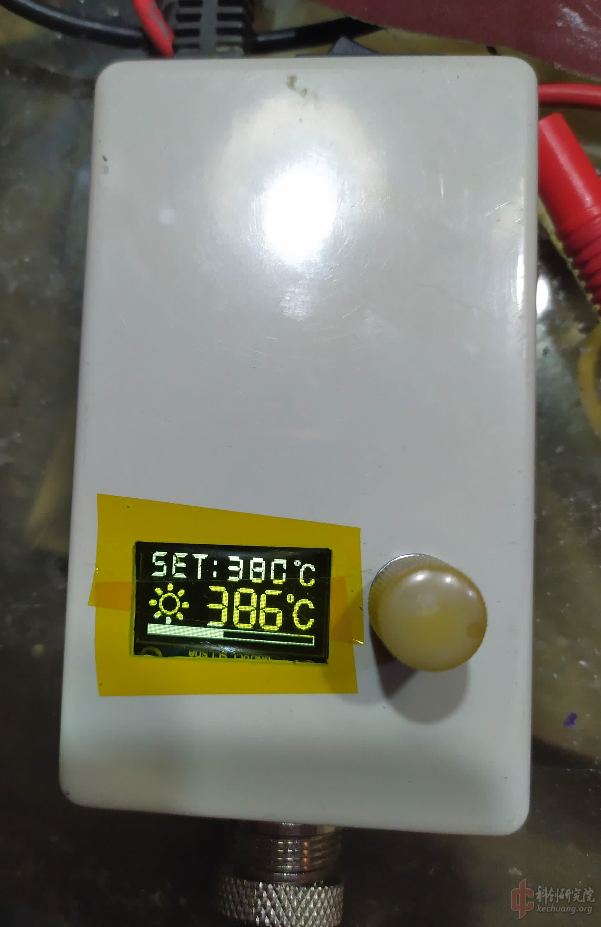

最后用的PID算法控温 对升温和降温不平衡处理 温度仍然有上下20度的波动 试过很多手段感觉已经技穷 毕竟是开关控制而非移相控制 我又不想把控制过程拉得太慢太长 就接受了

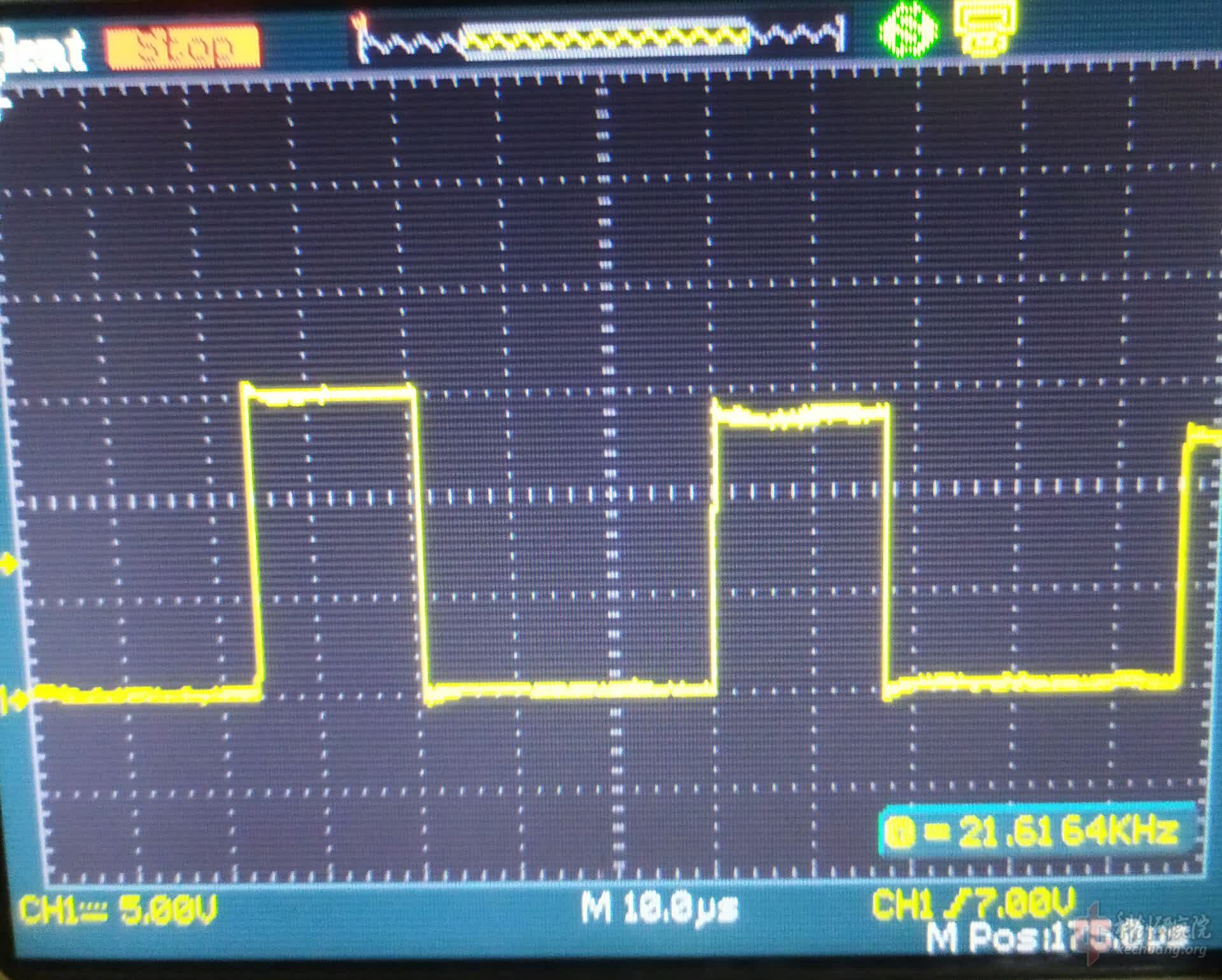

测了一下风扇PWM波形 上升和下降比预期完美 看来即使用nce6003之类的小mos管 功率耗散也可以承受

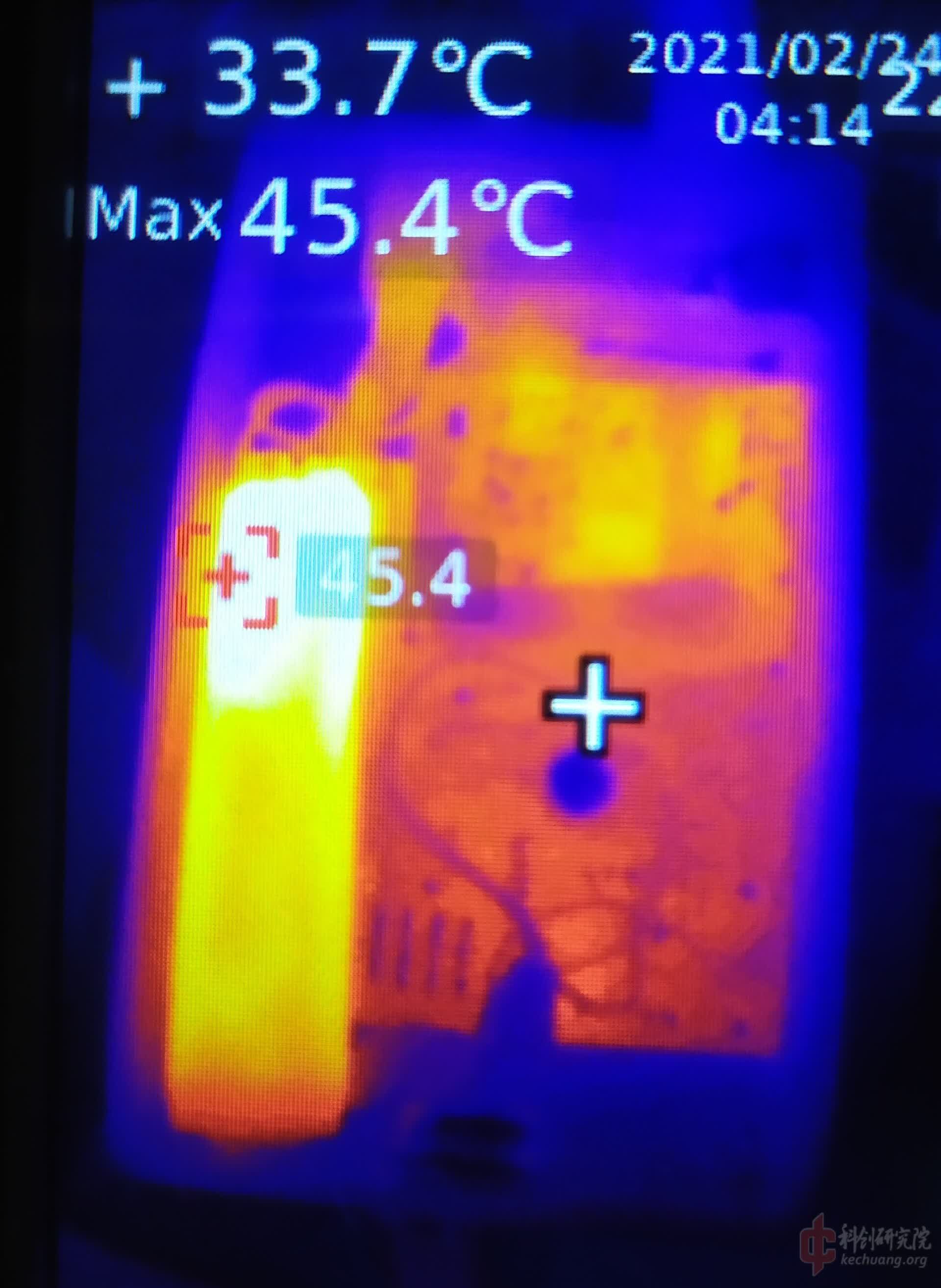

其次是可控硅的温升 目前控温下最大输出(仍然是断续输出的)温升也20多度 应该没有问题 我甚至还考虑过导热胶填充固定 看来暂时不需要了
OLED的窗口暂时也没有办法更好密封 只能这样了
