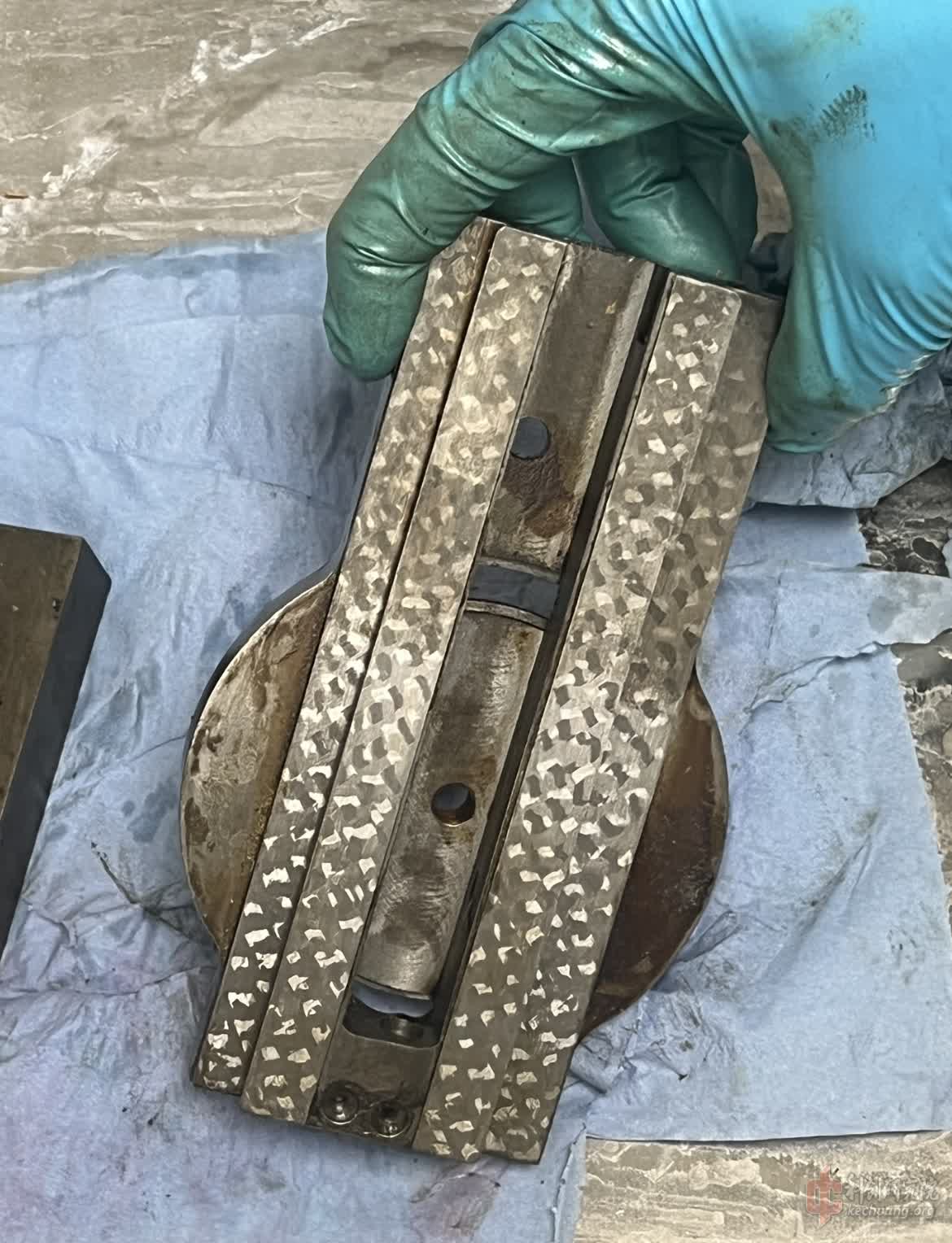

其实不应该搞一个那么长的大理石尺,因为太重了没有办法挪出手感来,而是应该自己铲一把短的平尺,然后自准直仪来保证全局精度,这样才能避免中间凸的问题。另外爱好者环境用精密水平仪也是不行的,因为地基不够稳固,水平仪挪到一侧的时候,整个机台就被压歪了,这时候正经做法是弄一套差分水平仪,一个固定一个滑动,那就太麻烦了,自准直仪比起来要便宜许多,光学零件也好买。
手抓着大理石平尺也是不可取的,肚子辐射热会让尺子显著变形,我这里条件简陋没有恒温,只要也铲了一把invar合金平尺

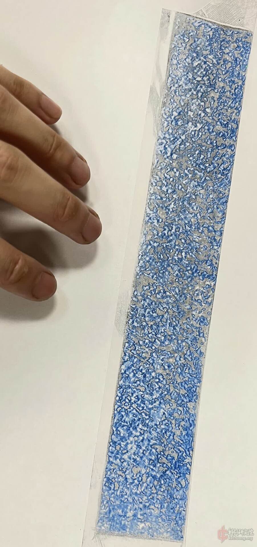

10C85D55-DCE3-4931-B387-1FC8D89EC51E.jpeg A464498B-4FDA-4A67-995A-BEF935333985.jpeg

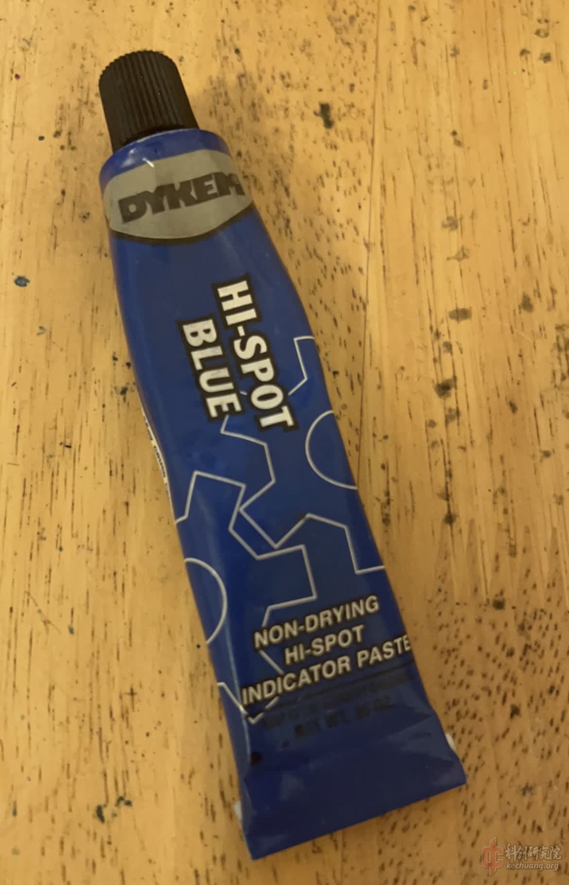

普鲁士蓝抹不出1-2um左右的薄层,而且一会就干了,颜色还很浅,要擦的比较厚才显像好,那就显点虚高啦,我们这边流行200rmb左右15g的dykem hispot blue,薄薄一层颜色很深,而且几天不干。。应该比钳工蓝要好不少。做仪器级铲花的话还是无可替代的。
