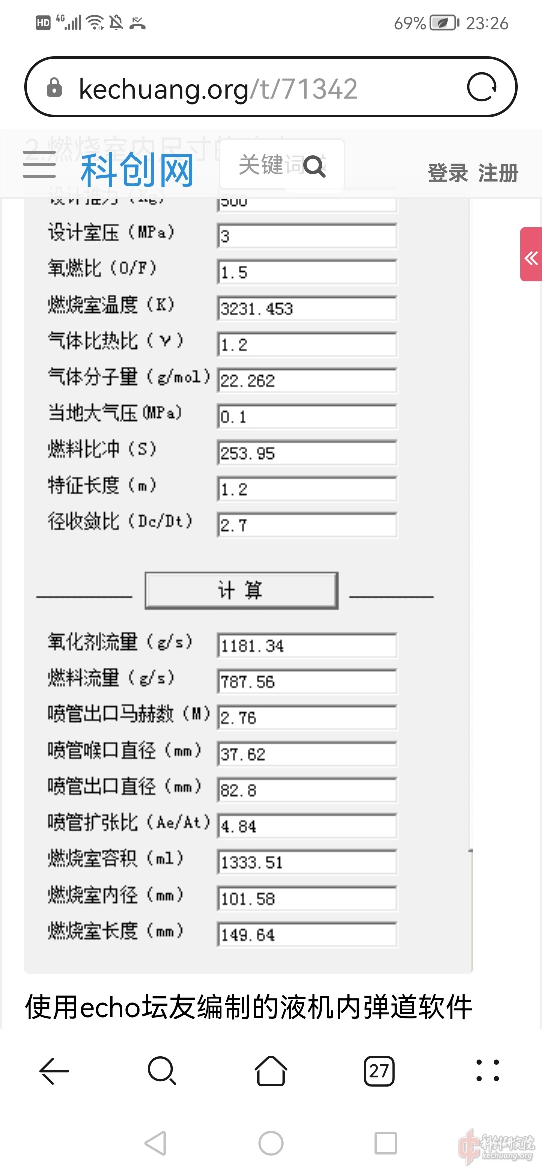

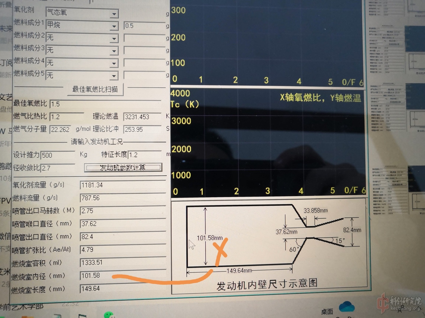

  1. 经测试后发现最佳氧燃比无法正常运行,但是输入燃烧室压力,当地大气压,最佳氧燃比,燃气比热比理论燃温,燃气分子量,理论比冲仍可以计算。解决办法先用CpropepShell得出燃料性能数据带入ehco计算在,跳过最佳氧燃比扫描过程。解决后侧面两幅黑色线形图无法显示,但内弹道设计仍可以正常计算。
  2. 小错误,出来的是内径而图上标注的是直径,如图所示望修改!
以下是正常工作对比图

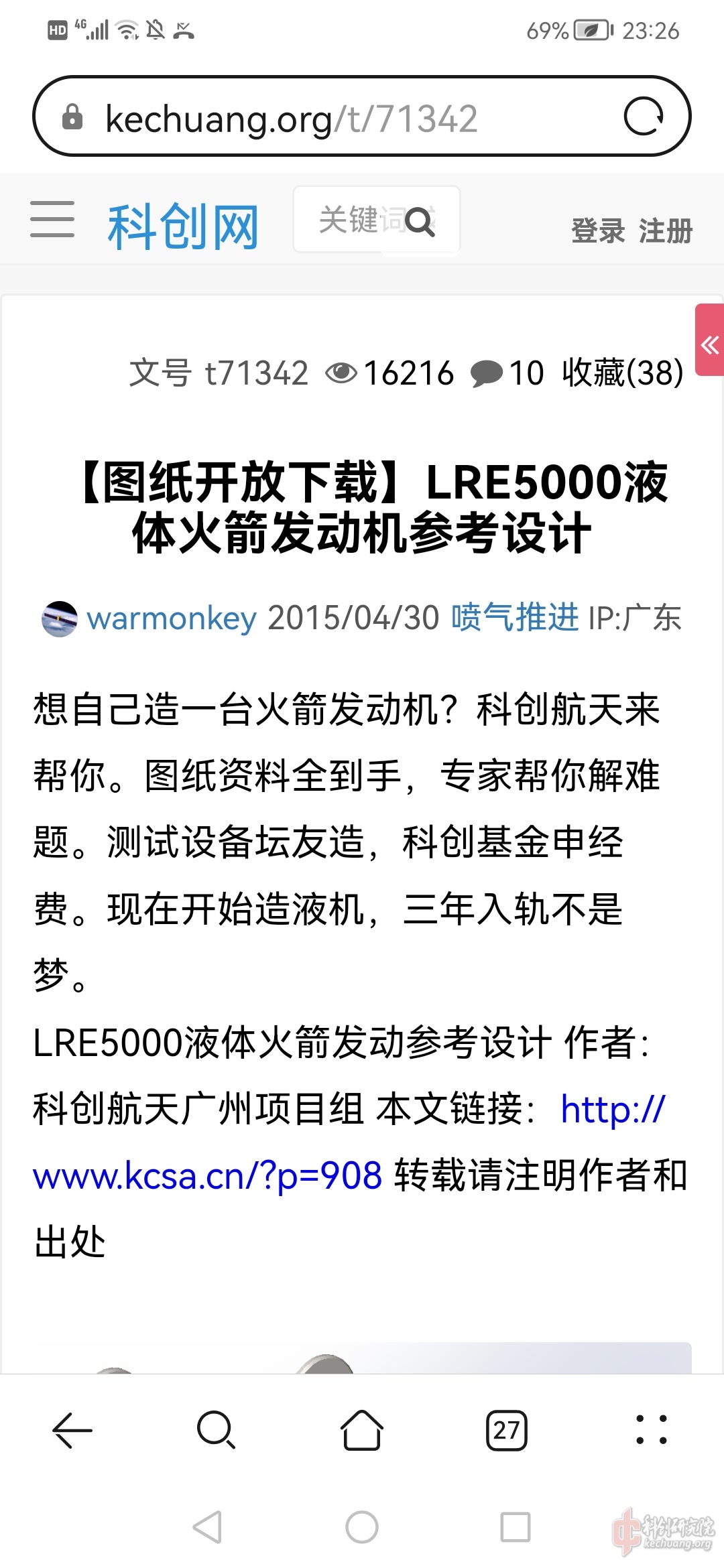

结合warmonkey大佬数据计算检核数据一样,本文中的计算器不受最佳氧燃比扫描失败以及氧化剂g无法输入问题,但仍存在侧边黑色线形图无法计算,但软件功能达到,望作者修改程序。
