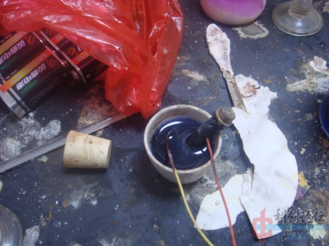

实验目的:证明金属大晶体的存在,证明电解液不好产生的金属就是大晶体
实验原理:电解硫酸六氨合镍,产生镍和氧气。
2[Ni(NH3)6]SO4+2H2O=(电解)=2Ni↓+8NH3+2(NH4)2SO4+O2↑
实验仪器:烧杯、导线、石墨电极、铁电极、直流电源
药品:硫酸镍、氨水
实验过程:
1.配制硫酸六氨合镍溶液(可爱的蓝色)
2.插入石墨电极和导线,开始电解
3.发现浑浊,换用铁电极(铁不与氨水反应)
4.获得金属镍晶簇
5.观察形态
yy+sy作者
16年6个月前 IP:未同步
90608
大家也可以一试。。。颗粒状的,摸起来和食盐差不多。。。
