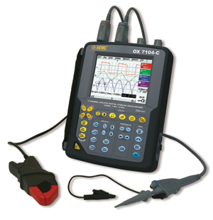

  AEMC OX 7104-C
  AEMC的OX 7104-C是市售的唯一一种四通道手持式示波器。12位分辨率、100MHz带宽和触摸显示屏使其性能居于领先地位。5995美元的高价格使其较适合于确实很需要便携性的场合。如果不是特别需要便携性,可以找到大量具有相当价格和性能的台式示波器,不过多数都只有8位分辨率,而AEMC的分辨率为12位。
  OX 7104-C最突出的物理特性是其触摸屏和探头。探头通过适配器连到示波器顶端,适配器与探头电缆永久性地连接。只要连接探头,仪器就可以感知到并会检测探头的衰减水平。探头配有一个便利灯(handy light),可用探头手柄上的一个按钮控制。
  AEMC的交流总电源适配器较大,但电源为在线(inline)式。因此,其标准交流插头在插线板上只占很小的空间。示波器端电源线有一个四叉接头,看起来好像能以多种方式插入插口,但事实并非如此。

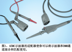

  用户可以使用另外的适配器,它带有一个连接电缆的BNC插座(图1)。我用其中一个将函数发生器连接到该示波器上。另一个适配器提供了DMM探头的香蕉头。这是很方便的,因为这样就可以混用和匹配使用各个通道,从而将示波器探头、DMM连线或其他附件(如电流探头)连接到任何通道。评估的全部示波器都有两个示波器通道和一个DMM通道。
  尽管提供了排列整齐的按钮,但触摸屏可以不用按钮就可以操作该仪器。如果使用触摸笔,则可以有多种方式来激活某个功能。不使用时,触摸笔则夹在仪器的背面。
  AEMC的手持式示波器包括一个谐波分析仪,适用于分析电源质量,可覆盖40Hz到450Hz的频率范围。在低电压下,在最高5kHz的频率下可获得可靠的结果。通过使用正弦波和方波测试分析仪,只能看到正弦波的基波和方波的奇次谐波。
  谐波分析仪显示画面可显示一个信号频谱谐波,最高可达30次谐波。每个谐波下有一个复选框。点某个复选框可显示该谐波的振幅和相位信息。该屏画面还可显示RMS的振幅和信号的总谐波失真。
  AEMC的SX-Metro软件可以将数据从OX 7104-C导入一台PC和遥控示波器(在示波模式下)。我先使用了RS-232连接,PC很快就辨认出了示波器,但使用可选的以太网连接就不是这样。必须先进入SX-Metro软件的Options菜单改变IP地址,使其与示波器匹配。在PC上不断出现通信错误,就改用RS-232来评估该软件。
  要将屏幕画面发送给PC,必须使用示波器的文件管理器。我发现这个文件管理器用起来很不直观,需要试几次才能明白如何操作它。通信电缆也不好插入,必须按下连接器的释放钮才能将它插入插座。即使这样,仍必须摇动连接器才能装好。如果插得太用力就可能损坏线卡。此外,模制的通信和电源连接器盖不停地跳出来,但它是与该单元连接在一起的,所以没法弄松它。
  TAEMC OX 7104-C是一种功能强大的仪器。带宽和分辨率使其成为一种值得考虑的台式示波器替代仪器,而且它利用四个通道来混用和匹配使用各个示波器和DMM输入的功能也很独特。不过,该仪器有几个比较不好用的地方,尤其是在保存文件供PC下载时表现更为突出。而且价格也比较难以接受。
