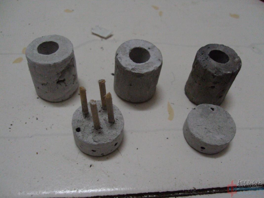

一个制作喷口堵头的好材料。。。。。
a4035648042009/05/09喷气推进 IP:江西
又便宜 又快捷 又方便
用它5分钟只能就可以做一个喷口
还可以打磨 不像水泥  一下就硬了
他就是大名鼎鼎的堵漏王。。。。。。。
我有一套自己琢磨出来的方法  明天发上来

用这个做喷口可以承受住比较高的温度
放在点炉上烤过

堵漏王  堵漏王是指一种高性能、集无机、无碱、防水、防潮、抗裂、抗渗、堵漏于一体的最新高科技产品.其最神奇的特性是:迅速凝固且密度和强度都远远高于现行高标号混泥土!它能在拌和后一分钟开始凝固,三至四分钟终凝,一天抗压强度便可达到25Mpa以上.还可以在潮湿基面上直接进行施工.用于抢险、道路恢复等,一小时就可恢复原状,四小时就可以通车;用于防水工程,带水带压,立刻止漏.本产品操作简单,仅加水调和即可使用,无毒、无害、无污染.可加入硅酸盐水泥调整缓凝时间.与建筑物同等寿命.

建议添加石棉纤维等耐高温材料

很好,水泥喷口的替代品,希望看到详细的过程和效果。

太多孔隙了,效率比较低

不知道可不可以刷磷面呢..我的是刷在金属丝上的

把它弄多点是否能使火箭重心偏向顶端?我时说做堵头的时候。
