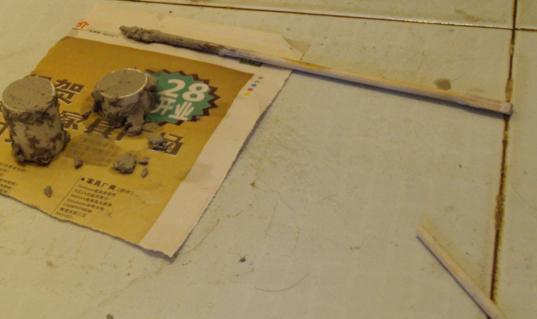

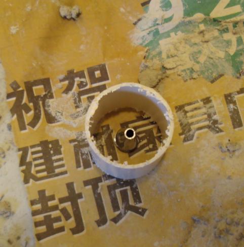

堵漏王喷口制作教程
a4035648042009/05/10喷气推进 IP:江西

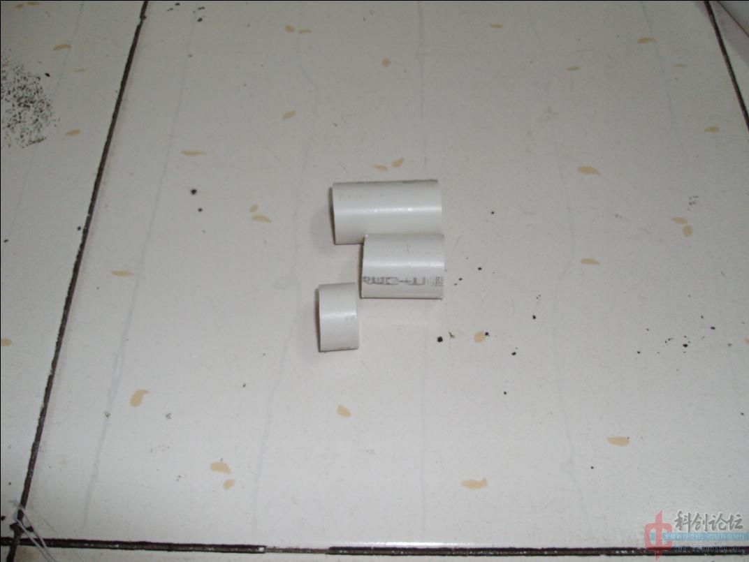

前面的是堵头制作
最好的事喷管制作   图没拍全  后面忘拍了  囧.................

lz啊  pvc管子锯歪了

貌似最后那张喷口很歪的样子....

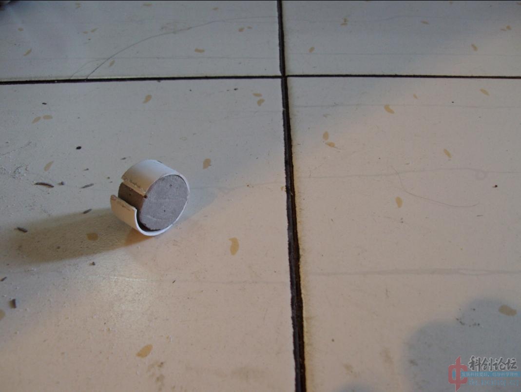

堵漏王是好东西,属于铝酸盐水泥类,耐高温而且固化快,工作时烧蚀小。
但是远期强度不及普通水泥,所以不要想着用这个做要用5年以上的工程。(这点对喷管制作无影响)
在30度的温度下,可能固化时间只有30-40s,为了方便操作,可以把水冰冻降温后再加入堵漏王,这样可以把固化时间延长到3min。
喷口绝对不能歪一点,0.5mm的偏心度出现3mm内径的喷管上,足以导致火箭进入自旋

在几乎所有的装饰城都有卖的,最近装修家发现不少好用的东西,其实现在刮墙的石膏也挺好用的,不过要用胶搅拌

可以用钉子卷很多层薄纸,制成模具去压出中心孔

中心点的定位上 可以在五金店买  4分的直通 ,三通  来当定位 摸具用
说到 摸具~~~  还真可以作个 摸具 慢慢作来玩   [s:94]
晚些上图
jrcsh
15年1个月前 IP:未同步
99268
作2个这样的  上下各一个
在吧 喷品型 作个摸  用缧螺丝固定在中心点
