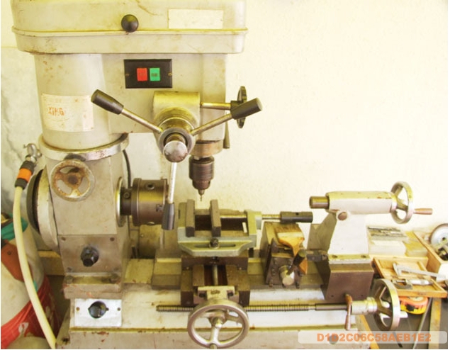

最近有买个机床的想法,帮我参谋参谋:)
罂粟的眼泪2009/06/05机械与工具 IP:北京
这是一个在淘宝上看到的机床
http://item.taobao.com/auction/item_detail-db2-cf7eb4876d2b3ac3fd3c62ba2d6e1c3f.jhtml,但是已经下架了,北京有一个一样的,旧的。我就是想加工一些小零件,精度不用很高,这个东西看起来功能不少能,车、铣、镗、钻。帮我看看这个机床旧的4200值不值?机床导轨看起来还行,齿轮箱没打开看,不过卖家说没问题。还有就是要是买的话还有什么需要注意的地方?

看自己情况,我认为多点人合买比较好,因为如果不太用就亏了

二手的?4200二手一般
新的超值

弄清要用的电压是多少.能不能加工硬度高的金属.如果只能加工胶或铝的那么就要想想实不实用了 [s:251] 楼主做事看来是三思而后行的警惕性较高的人 [s:258]

电压是220V市电,据说是可以加工铁的,4200我也觉得有点贵了,争取能砍下来一些。另外齿轮的的磨耗程度怎么看呢?

齿轮的的磨耗程度没什么关系了~只要没坏就好~
我查了下~实际你可以3600~3800购买!
注意轨道的精度~和各个进给丝杆的磨损情况!这个才是关键!!!!!!!!
侃价时如果有说明书,按照它后面的精度要求进行 [s:248]

个人感觉这成色和配置,这个价格太贵了,砍一半下来还靠谱。这种工具机,好一点的是有自动走刀的,要不螺纹怎么做啊。
性能比较一般,只是基本的车钻铣都具备了而已,不要苛求他有啥精度,因为毕竟是工具机,一种修造小零件的辅助设备,图的是方便而不是精度和产量。

注意材料尺寸限制,要是只能车20mm的棒材就太囧了
我想买个能车、铣、镗、钻的小机床,改成数控的,去造火箭

旧机床挑选,丝杠是否完好是很重要的一条,要保证自动走刀的精度,就是不知道这个小机床有没有这个功能。
至于我的技术,可以说~~~只在学校实习弄过几天,基本上谈不上什么技术,不过可以慢慢学,价格肯定是要砍的:)谢谢大家献计献策。

楼上,如果可能的话,推荐你去买二手车床,比你自己看到的这个可靠得多。
手工车器件时,精度什么的并不重要。
铣床不确定;但同样觉得二手铣床比新的合算

这个器并不太利。用用正经货就知道差别了。这么大的回转直径,居然连两百公斤都不到,不要期望有太好的性能。正经货达到此规模应在一吨以上,至少也得要半吨以上的才好用。所有部件的加工精细程度(除了那个卡盘之外),都不能和大工业用的机器相比。
买二手的前提条件是自己比较懂行,所谓懂行并不是说懂多少技术,而是对二手这个行当比较了解。如有这个前提条件的话,建议买大厂货,比如重庆机床厂之类——总之原来的国营大厂,改制的也行。北京第一机床厂的东西不错但是这种小机床基本没有。
钻床买西湖的也差不多了。如果以铣为主,你这个太单薄,一开起来震得厉害。

所谓的不可靠,即虎哥说的设备的可靠性,实用性不好,怕不如二手设备---这种二手设备据说几百公斤、上吨的。二手,基本等于废铁的价格,所以不会太贵。
要有稳固的地基。楼房么...算了啦,呵呵,你自己综合下下吧。

这个机器卡盘至少是60的    做一般的零件足够了  不过个人建议 想买的话到各地二手机床市场转转  这个机器的价钱足够搬回家一台车一台铣了  再花点钱花点时间保养一下绝对比这个用这爽

4200太贵了,不如卖新的。旧机床会有很多问提的。[s:225]

cq9107 没挂轮的车不了螺纹,二手的机子2000的样子。要是是cq9109的话,4000以下可以拿下,cq9109有横纵自动走刀和罗通手柄,可车螺纹。这个东西大概400来斤,楼主要考虑有没有地方放额

先看导轨再看丝杠 然后齿轮
