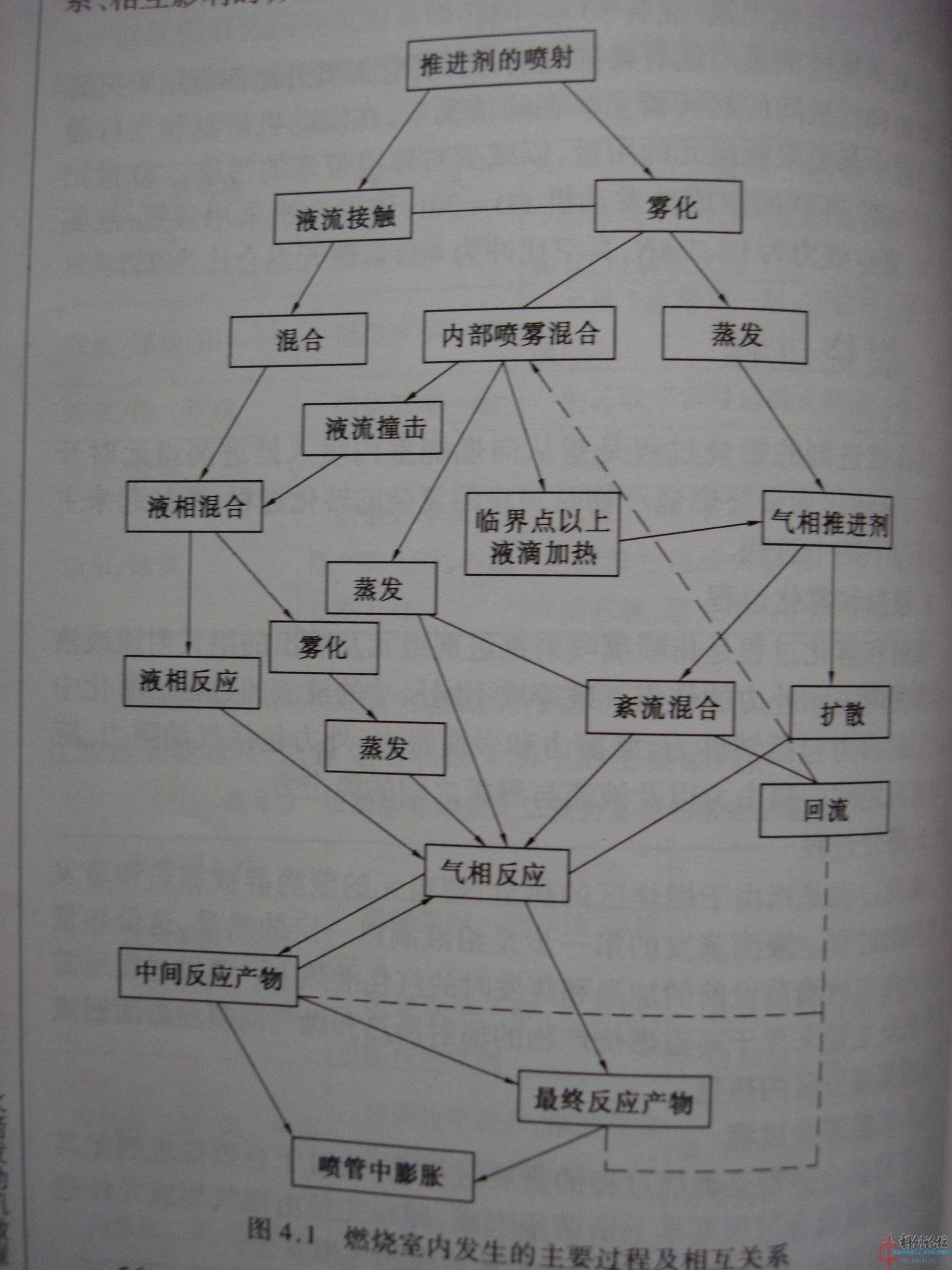

燃烧室内发生的主要活动及相关关系
阿童木升级版2009/07/04喷气推进 IP:重庆
RT,(如题)
RXT(如下图)

此贴为了回复“3ha510”的 一个关于液体火箭的设想
3ha510
15年0个月前 IP:未同步
118705
看到了,我所设想的可能适合做炸弹吧,本来想尝试液体发动机,但是如果涉及到燃料喷射,混合,那么整个程序就会变得很复杂,在系统工作过程中密封,压力,流量等控制就成了严重的问题。还是继续固体发动机吧……
阿童木升级版作者
15年0个月前 IP:未同步
118706
呵呵,液机的技术要求比固体大多了,而且我们做的固体发动机只能算冲天炮的改良版,真正的固体火箭发动机也很复杂……
