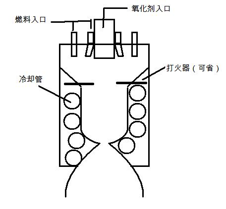

上图本是我大气探险计划(大探)Eβ1.0的设计图,但由于资金问题,未进一步研究,一直搁置至今,现在我也不准备怎么整了,把一个示意图拿出来,大家讨论一下~

这个 很画图,很抽象  我说不出什么 [s:261] 感觉比较完善了,还有,燃料能从上面灌,氧化剂从两边灌我比较喜欢

引用第2楼shuimi126于2009-07-30 21:35发表的  :
还有,这个题目太歧义,我还以为是野鸭鸡呢 [s:261]
我也是以为是液压机呢
话说从上面加入燃料装置简单,因为自制火箭装燃油泵是不可想象的

这种设计在实际中.燃烧室在压力较大时会把热气反压到原料瓶的. [s:247] 所以要做好单向气阀才行倒灌可不是好玩的.还有控制气体的开关呢.而开关如果用电的话还要考虑温度对电部分的损坏.打火器的安装和密封也是个不心的问题.如果有条件去试验就会发现各部份还要考虑平衡问题..反正问题不是一般的多 [s:245]

如果横着放置会不会好一点?注入燃烧室用喷嘴

压力这东西不管你横还是竖都是无孔不入的.而实的考虑都要考虑到各角度带来的影响.喷嘴解决不了问题吧 [s:245]

不过单向气阀要保证稳定性,毕竟燃烧室环境很恶劣的

嗯……这里主要只是考虑的燃烧室燃料雾化问题,您所说的问题的确存在……不知您有何高见?

单向阀怎么样,就像脉喷的阀

我想应该没问题……(纯属感性思维……)还是得让实验说了算……
