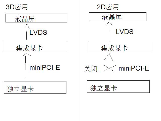

集成显卡笔记本有热量小、电池续航能力强、价格低廉的优点,但是缺点是集成显卡的性能不太高,而且不能升级。现在虽然有外接显卡但是需要外置电源和显示器,所以意义还是不大
这种为集成显卡笔记本设计的独立显卡是一块普通的miniPCI-E卡,笔记本电脑插上它后进入3D游戏,渲染工作将会交给这块显卡进行,然后把渲染好的图像输出到集成显卡上,进而显示在笔记本电脑的液晶屏上。在退出3D游戏后独立显卡关闭,以减少功耗。

已经有了,就是Hybrid SLI。不过不是miniPCI-E卡,而是独立显卡的MXM接口(带PCIE x16信号)。独立显卡的图像也不是先输出到集成显卡再传到显示器的,而是独立显卡本身有自己的视频信号输出,由主板上的信号复用器来选择用独立显卡的输出还是集成显卡的输出。

机器上没有Visio软件,是用画图画的
一般也看的明白,不一定非得要专业软件

独立显卡的功耗,miniPCI的供电吃得消吗?
还有,独立显卡的散热通道也要重新设计

MXM就说到点子上了,正是因为集成显卡本子没有MXM接口才要这个的,不然干脆直接买张移动版显卡插上得了

完全正确
原理也和现在的物理加速卡一样
不过这种是完全代替集成显卡加速,集成显卡只是相当于一个把信号输出到显示器上的装置

用MiniPCIE绝对不可能。MiniPCIE接口只有3.3V和1.5V供电,其中3.3V供电电流额定750mA,这样算下来只有2W多,即使把1.5V的算上去(375mA),整个板也才3W,这点电连个集成显卡都供不起啊,更不可能做独立显卡了。

miniPCI-E是PCI-E-1X的吧
带宽根本不够
这种接口已经有了,MXM1/2/3
但是只有很少一部分独立显卡的机型有
很多还是把显卡直接做到主板上的
ACER、BS的部分机型有用到
但兼容性问题一直没解决
比如说,原来是A卡,换上N卡就不行了
Geforce9系列和G1xx的一定要PM45芯片组才行

那么插在ExpressCard上的独立显卡电源也很吃紧(现在有这种显卡,但要外置显示器)

就这种流程图,直接用word做,又方便又好看。

现在ION2就是mini PCI-E上了,逼的
