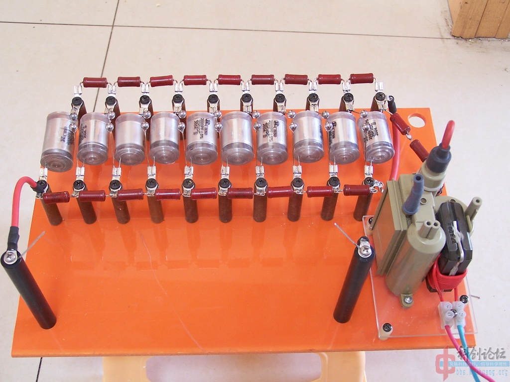

重新制作的10级MARX发生器
slof2010/01/20高电压技术 IP:山东

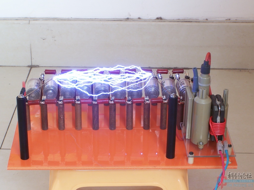

实验过程中损坏的电阻
我发现对于不同的推动频率,高压包反映的工作状态不同,如果频率过高,高压包输出电压低,电流大,拉弧距离短(<1cm),火花粗(比筷子头还粗),在这个状态下,不易打火,而前几个电阻很容易烧毁。频率低时电压高电流小,火花长(>2cm),电弧细(比筷子头细),这时MARX系统工作状态良好基本不烧电阻,打火比较连续。 照片 320.jpg

没用任何仿真软件,凭资料和经验自己试着做
推动用的是igbt全桥,电路挺复杂,现成的,自制没必要这么做,555推场管效果就不错。

   关心电阻的种类跟电阻的参数``想仿制一个 `无奈技术有限``希望楼主公开各部件的参数``详细点``只要电容电阻的就行```还有`该怎么计算```电阻的阻值是怎么取得的?
电阻是750KΩ,2W的大红袍,实验证明基本可用,效果在电压很高的时候不理想,容易击穿放电。如有条件选用更大功率电阻或所谓高压电阻为好,阻值可在500K-1MΩ之间选择,差别不大。
电容型号为CH80型,可选耐压超过20KV,容量大于1000PF即可,当然耐压越高,容量越大效果更好,一般不需要经过什么计算,很容易制作。
