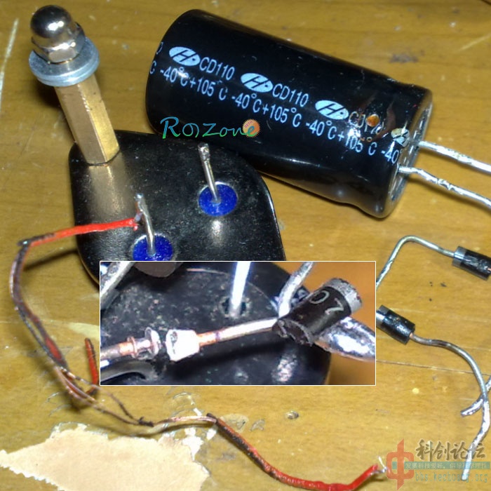

不过,先上个悲剧图:
从这里就可以看出为啥我用了3天= =
前几次测试,烧毁3DD15D一个, 1N4007四个,NE555三个。
最爽是第一次测试,3DD15D击穿,这条导线由于电流过大,发热烧坏外皮
1N4007嘛,24V/50W,约2A电流,4007额定1A,于是= =
我第二次试验再烧4007的时候才想到电流过大= =
NE555嘛= = 经常烧的啦= =
至于图中的电容,是被1N4007波及到了,靠得比较近= =
这两天一直闻各种各样烧焦味= =

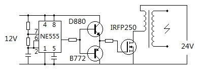

经典电路~
图腾+场管果然好用~
频率 30K左右 占空比50% 还没调试 明天再调

除了12V的稳压板,全部蜘蛛焊,有三极管那块板是旧的驱动板,没有用到。
继电器控制2路低压电路,超爽,那机械触点的声音,超有feel(我自重= =)。缺点是关闭时有火花,并了电容还是有,不管了~
24V只有整流,万用表测空载有30V,没加稳压块,之前尝试用LM338的,发热超大,砍掉~~这一部分造型感觉很漂亮啊~~蓝色的是自恢复保险,不想再烧东西了= =
NE555部分就比较乱了,2个电位器是调频率和占空比的,明天的调教(?)靠它了~图腾被电线遮住了= =场管加了个超大的散热片(音箱功放板拆下来的),因为第一次测试时没加散热片,场管引脚靠着桌面,结果桌面那部分烧焦了= =刚才玩了几十秒吧,场管微热,散热片还是冰的= =

15个2M/2W电阻 分压测量高压 用市电测出分压比 读数/实际≈5.5%
频率36kHz时电压最高,约16kV,是12V/15W时的4倍,快爆表了= =
明天降低频率把电压降到10kV左右接入Marx试试~
