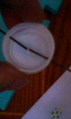

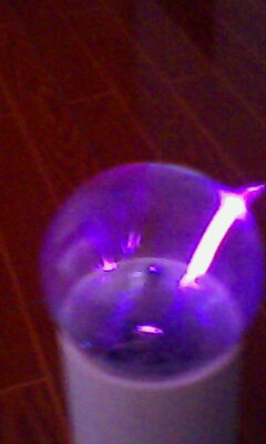

12伏ZVS驱动高压包,自制莱顿瓶,微型特斯拉
视频效果XXXXXXXXXXXXXXXXXX/v_show/id_XXXXXXXXXXXXXXXXml
视频效果2XXXXXXXXXXXXXXXXXX/v_show/id_XXXXXXXXXXXXXXXXml IMG0024A.jpg

LZ莱顿平外边是什么啊?
白色的?
水干了怎么办?
继续吃盐?
继续续水?
jackypsq作者
13年10个月前 IP:未同步
238989
外面白色的我是包的烟盒里面那层金属薄啊,相信抽烟的人都知道。那金属膜是两层,一层是金属,一层是纸啊,如果把纸取下来的话,那铝薄就很脆啊,所以我没取。水怎么会干呢,瓶盖搞紧了的,退一万步来说,如果干了,大不了再装点水,加点盐!!

cjboy2008
13年10个月前 IP:未同步
239113
莱顿瓶。。
昨天才做了一个,拿细口瓶和铝箔胶带做的。。
电介质是水+玻璃。
结果ESR巨大,漏电也很大,30kV充满电,大概几秒钟就漏完了。。
对莱顿瓶彻底失望。。

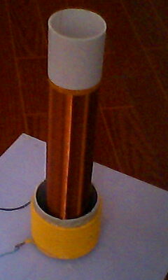

jackypsq作者
13年10个月前 IP:未同步
239841
我做了改进,不用ZVS做驱动电源了,用电子式霓虹灯变压器做高压电源,对空气放电5CM,拉弧10CM左右
这是视频效果:XXXXXXXXXXXXXXXXXX/v_show/id_XXXXXXXXXXXXXXXXml IMG0039A.jpg
