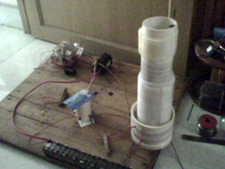

新做的特斯拉线圈
80W zvs驱动
初级 11.5cm pvc直通管10匝
次级 7.5cm pvc管1400匝左右,线圈长度28.3cm
电容 有效容量15nf ,20个1200v 0.3uf 电磁炉谐振电容串联
手机拍照效果不好将就点
整体图

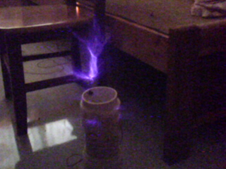

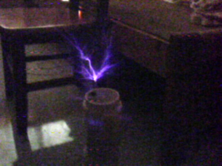

空气放电效果

山寨手机 的效果就是不好 肉眼看到的空气放电比照片跟视频长多了

楼主是用电感电容表测的吗?还是通过公式计算后慢慢调到谐振的?
话说我的SGTC到现在还没谐振。。。 [s:245]
shenaihua作者
13年10个月前 IP:未同步
250685
引用第3楼ry7740kptv于2010-08-21 11:06发表的  :
没计算也没调你信不[s:94]
就是根据线圈直径跟线圈长度1:4大致做出来的次级
初级也是随便绕个10匝[s:257]
电容也是筹够耐压
但是做出来确基本达到谐振[s:245]
做的2个特斯拉线圈都是这么搞出来的 犀利糊涂的就谐振了
