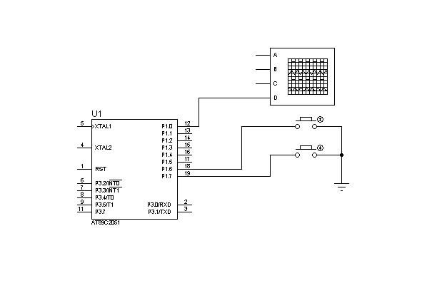

闲得机吧疼,2051试PWM,仿真OK,大家给看看用处大不大?
冲压发动机2010/09/04电子技术 IP:浙江
来自:电子信息 / 电子技术
冲压发动机 作者
13年9个月前 IP:未同步
255391
#include <REG2051.H>
sbit led=P1^0;
sbit k1=P1^6;
sbit k2=P1^7;
void delay(unsigned char ms)
    unsigned char x,y;
    for(x=0;x<ms;x++)
    for(y=0;y<50;y++);
void main()
  unsigned char i,a=10,b=1;
  k1=1;
  k2=1;
  led=1;
    while(1)
        led=0;
        delay(a);
        led=1;
        delay(b);
        if(k1==0)
            delay(5);
            if(k1==0)
                while(!k1);
                a++;
                b--;
            if(k2==0)
                delay(5);
            if(k2==0)
                while(!k2);
                a--;
                b++;
            if(a>9)
            a=10;
            if(b<2)
            b=1;

255392
用NE555成本更低 [s:245]

引用第2楼霹雳游侠于2010-09-04 18:58发表的  :
用NE555成本更低 [s:245]
要解决稳定性问题成本就不是一点点了

257897
好像频率太低了些,不过还是赞一个[s:251]

258477
这个PWM会阻塞CPU,建议用定时器。

265046
软件干了这事之后单片机别的什么都别做了,建议用带有PWM模块的单片机,又不贵
