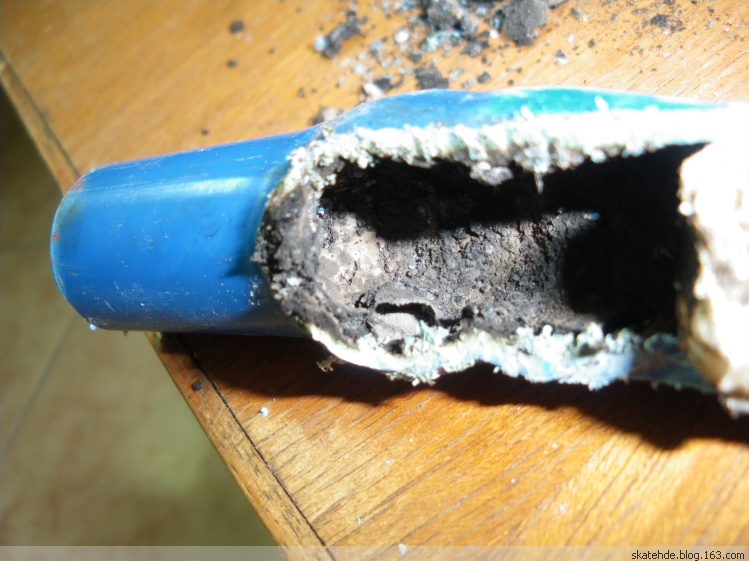

这次点火是这个暑假的最后一次点火。
燃料:KNDX 重结晶 18g 长度 40mm 直径17mm
喷口长30mm 直径:喷前4mm 喷后6mm
这次的实验使用了比BP性能好很多的KNDX,重结晶,但是没加5020,做的时候是20g,量比较少几乎要从盘子刮下来,而且水分也比较多,但是又不能继续加热,一加就变黑。可能我压KNDX的时候有空隙,来了个喘燃。燃速看上去也很比试作1和3快多了,但是发现同样体积的药柱,这次试作3的燃烧时间久很多,而且对发动机内壁的压力也大恨多,又烧穿了。我想以后再做的时候要选用直径大一些厚一些的pvc了。我不明白就是为什么大家做的都会喷火,我做的只会喷烟? 89_16321_1173809767.jpg 喷口
89_16321_1076561894.jpg 内部
89_16321_1362498921.jpg 穿孔
89_16321_1204482079.jpg 点火后的试作2

我做的也是喷烟,看不见火,详情,请移步 https://www.kechuang.org/t/26041  上天是上去了,各种爆喷口和堵头,失败告诉我们不能只图快,一定要保证质量。
发动机烧穿啊……做下防火,用素描纸在燃料和PVC之间卷两层。我试过的来说,基本4层A4纸的话,在燃料燃烧的时间内是烧不穿的。
PS残渣比较多啊,是燃料的还是纸的啊?

那个残渣少部分是燃料大部分部分就是外壳烧蚀变成的。
加入燃料的时候我只是把燃料塞进了机壳里没有先包纸,不过LS应该看到穿孔的地方附近是鼓起来的,我想应该里面压力非常大,高温使pvc软化进而大压力使pvc穿孔,用纸能保证发动机不破裂么?我自己觉得还是换一种材料比较好
另外堵头我也用堵漏王,质量就是好。从未喷出堵头喷管。
