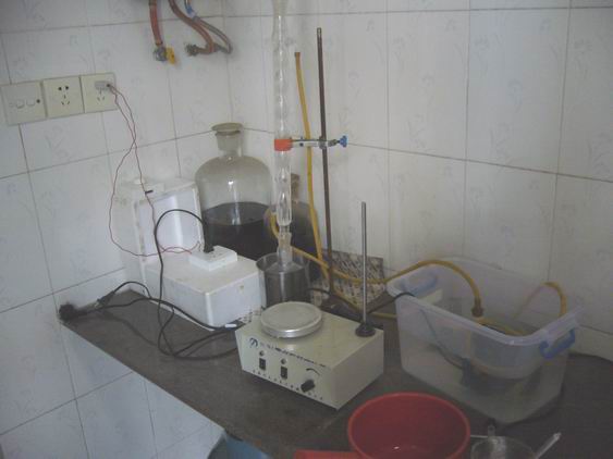

实验目的:了解酯化反应
          检测山寨仪器的可用性
实验用品:1.仪器
           滴管 200ml烧杯 温度计 冷凝管 干燥管 铁架台 天平 圆底烧瓶 布氏漏斗 滤纸 胶管 山寨水泵(鱼缸增氧泵改造)
           200W风扇调速器 200W电热杯
          2.药品

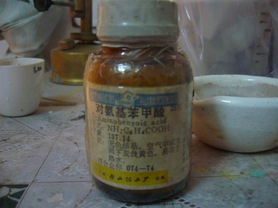

           对氨基苯甲酸 浓硫酸 氯化钙 无水乙醇 碳酸钠
实验过程:1.量取60ml无水乙醇置于200ml烧杯中
          2.称取6g 对氨基苯甲酸 加入乙醇中溶解
          3.在水浴搅拌下慢慢向烧杯滴入6ml浓硫酸
          4.把烧杯里的混合物一次性倒入 圆底烧瓶中
          5.安装好仪器(详见图)在80°C水浴中回流3小时
          6. 把反应液倒进新的200ml烧杯中静置冷却
          7.用饱和碳酸钠溶液将反应液pH值调至中性
          8.抽滤计算产率
实验现象:在步骤2滴加浓硫酸时反应液生产白色不溶物 放热 水浴加热至2小时,不溶物全部溶解
成品为白色针状结晶,最终产率4g

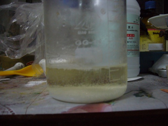

不知道楼主有兴趣用显微镜看下晶型   还有就是从最后一张图片来看的话 液体有点点发黄 不知道是什么问题?
mosiluo作者
13年9个月前 IP:未同步
259695
发黄是对氨基苯甲酸的氧化物造成的
难闻的芳香烃

我记得我们做有机合成也做过这个,不过原料很简单只是甲苯,还用铁粉和HCl还原硝基。PS:楼主第二张图上的试剂瓶里和黑色液体是?
