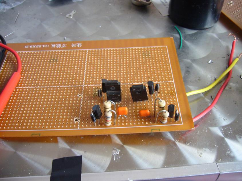

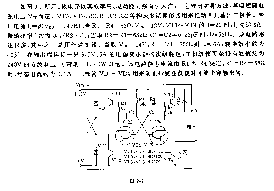

用两节9V层叠电池串联驱动,输出电压竟是毫伏级的,频率也不高,因为找不到没有BD,BC系列的三级管,所以用了5609与5610代替,复合管也用拆机的,究竟哪里出问题了
