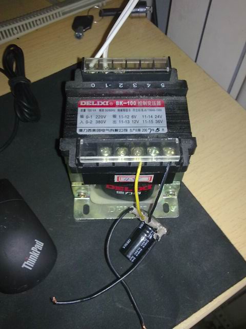

电路参数:
次级线圈:0.23mm铜漆包线绕在直径50cm的PVC管上,550匝左右,总高度约18cm;
放电端:3cm长镀镍不锈钢大头针;
初级线圈:1.5cm线径的导线在次级线圈上隔5层电机绝缘纸绕3匝;

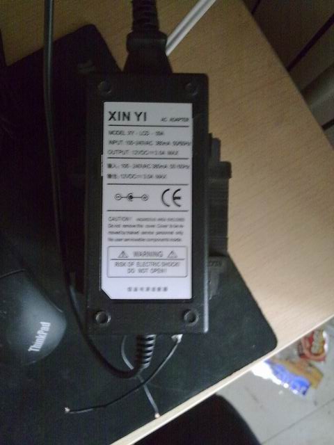

主电源:100VA机床控制变压器(6、12、24、36V四输出)+2A整流桥+1000uF电解滤波电容;
驱动电源:12V 2A开关电源适配器;
谐振频率:1MHz左右(示波器观察测得的结果)

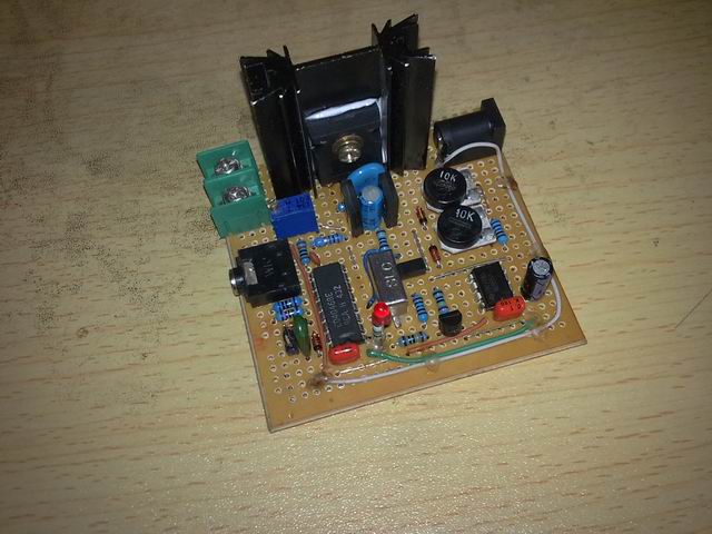

改进版电路新鲜出炉!
经测试,此电路工作时,IRFP460发热量明显减少(TC4422果然强悍~),频率调到很高时TC4422发热,波形变差(看来4422也不能用在MHz环境下啊~)。 139_15187_82e23f6ee5fe18b.gif
ry7740kptv作者
13年6个月前 IP:未同步
272809
改进后的电路板:
图中的470pF定频电容标的是参考值,实际得根据线圈的固有频率调整其容量;为了方便调试,这里不再直接将定频电容焊接在板子上,而是采用插孔方式插接在板子上,方便调试更换! 20110104181.jpg
