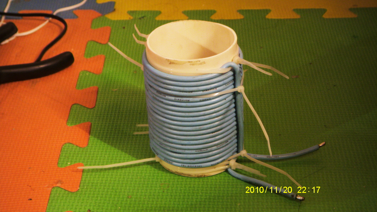

   场管IRFP250 260 240 460 均可;快恢复二极管用FR307 107 都行 ;电容最好用电磁炉里用的谐振电容高频损耗小(呵呵是8楼指点的),高压包找个彩电的或拆件都行,一次线圈在直径10厘米的PVC管上绕10--20圈;次级线圈在直径32厘米的管子上绕1300左右圈即可
16年1个月前IP:未同步
268296
14楼
不好意思打错了次级线圈是在32MM的管子上绕制!呵呵见笑了!以上发的是高压电源部分

我也是第一次做这个很感兴趣!特斯拉基本可以分成五个部分:即高压供电电源、打火器、电容阵列、一次线圈和二次线圈,13楼的图是ZVS结构高压共电源,输出在10千伏左右,用的场管IRFP250、12伏稳压管、高压快恢复二极管(FR307、FR107等均可)升压线圈用电视机高压包就可以。16楼的图是打火器、电容一次线圈和二次放电线圈的电路图。我用电容采用薄膜高压电容30KV,2000p的两并两串,打火器需自制很简单,一般做好简单调试就能出效果,二次线圈我用的是0.27单层密绕1450圈!会点皮毛,不到之处请各位大侠指点!
