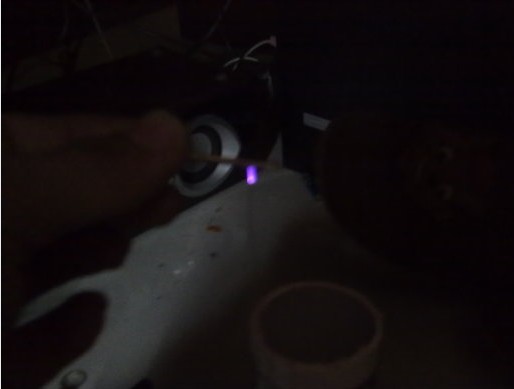

   啊哈哈  我用NE555推250 然后调皆迷你SSTC诞生了 正在尝试加大功率
  下回上个图腾放大!
次级皆震频率大概1MHz以上
+100  科创币    ehco    2011/01/15 尽管效果有点杯具,还是要鼓励一下!
+1  科创币    caoyuan9642    2011/01/15 1M 用555无法调谐吧。。

这个效果貌似不怎么样哈,[s:256]
超威猴子作者
13年5个月前 IP:未同步
274768
表示 这个是我的第一台SSTC    今天调谐了  效果好了点

看到你和我用同样的思路做SSTC所以我给你个建议把:不要用NE555,应该使用HA17555,这个的频率可以很高,也就1MHz,输出后可以考虑加上大功率图腾,再进入施密特整形—74HC14,然后可以考虑直接推一个或几个460,管子单独供电或者是考虑半桥,最后祝你成功把。我的要等到寒假才弄得了

555最高理论不是4MHz吗~~我原来那个绝对有1M以上的。7555容易坏焊的时候要小心

表示我的调皆了 频率上1M了····555工作没有压力!
