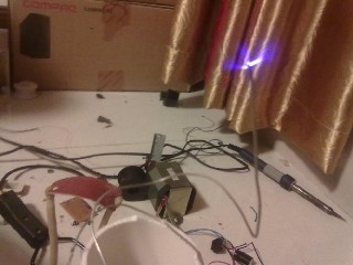

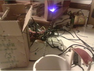

我的MiniSSTC把次级改变了 然后mos独立供电 18V输入功率不知
  对空气放电大概1.5cm+拉弧最大1.8cm+
参数是mos=IRFP150=44A  100V
图腾=S8050/8550+D882/772
电阻R1=2K  R2=50K电位器  电阻不用说大家都懂放在哪里的吧
援震电阻10Ω
定频电容101    隔值电容103
次级970+匝线径0.25
初级8匝线径2.5铜芯线!
顶端我采用了三种  一 是用LED是引脚做顶端!!  二是用铁丝做顶端    三是用弹簧做顶端!
放电最理想的是弹簧顶端!
电路大家都懂的!!! NE555电路!

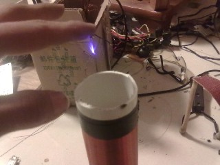

第一张图是你用手碰它?我的工作时,我都不敢靠近

回 2楼(123123123) 的帖子
估计会给你的手上烫几个黑点,反正我也不敢碰,呵呵~

话说这电弧又不长,LSSSSS两位干嘛不敢碰,我经常用手..

你手没糊了吗?我又一次手指头少了个小黑点,准确的说是个小眼!

我的是一片黄,还有烧头发的味道,不疼
