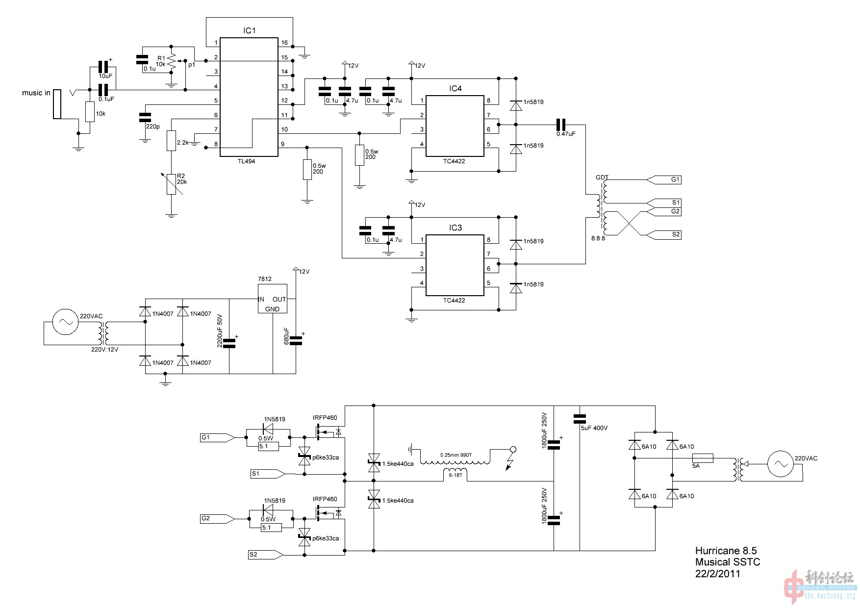

SSTC的音樂調制方式來來去去也就几個,1.)調制電源(可參考我的class-e sstc),2.)調制工作周期(可參考Aoho大神的DRSSTC),3.)調制PWM信號(可參考ry版主的音樂高壓包)
以音質來說,調制電源或PWM信號的效果會比玩工作周期好,可以放mp3之類的
這次這個SSTC就是用TL494 PWM芯片產生PWM並進行音樂調制.
原理:
電弧能加熱空氣,由PWM信號可控制進入電弧的功率,
功率大->溫度上升->附近空氣膨脹
功率小->溫度下降->附近空氣收縮
一連串的膨脹/收縮即構成聲音
線圈參數:
初級:直經91mm,4平方多芯銅線5T
次級:直經75mm,0.25mm漆包線約990T
電路:
R1控制佔空比,以佔空比不超75%為佳,取阻值P1對地約為1.75k.
R2控制頻率,調整範圍1kHz~500kHz
幾點經驗:
1.)佔空比<25%可令弧不增長,做成電暈放電,可避免電弧放電的"爆烈聲"
2.)放電端的表面積應盡量大,以令電暈和空氣接觸面增大.增大音量
3.)輸入電壓不要太大,以免引起電弧放電
4.)如果您的備用開關管數量不多,建議初級使用15T以上,增加感值,防止過流炸管
5.)由於這電路是硬開關,開關耗損甚大,散熱必須夠強.
影片:
調試好電波曲也難不到
XXXXXXXXXXXXXXXXXX/v_show/id_XXXXXXXXXXXXXXXXml 05.jpg
yz710804695
13年4个月前 IP:未同步
283775
瞻仰下 原来调制494的内部运放就可以PWM啊 求大神解释原理 运放如何实现的这种电压控制占空比???
吐槽下 貌似PWM调制 就没有灭弧调制的那种闪动感了[s:256]

2L:調制原理參考D類功放,
4L:這是定頻的,如果要次級頻段在110kHz-500kHz間就不用改.
5L:TC4422的dip-8封裝,在taobao有賣.
補一張75%佔空示意圖,取自2只mosfet的gate.

494的4脚是调节上下两管的死区时间的,不是PWM吧!!!
rb-sama
12年10个月前 IP:未同步
319807
和调PWM有什么区别吗?
lcd
12年9个月前 IP:未同步
319836
死区时间比较器具有120mV的输入补偿电压,它限制了最小输出死区时间约等于锯齿波周期的4%,当输出端接地,最大输出占空比为96%,(有直通的危险)而输出端接参考电平时,占空比为48%。当把死区时间控制输入端接上固定的电压(范围在0—3.3V之间)即能在输出脉冲上产生附加的死区时间。
