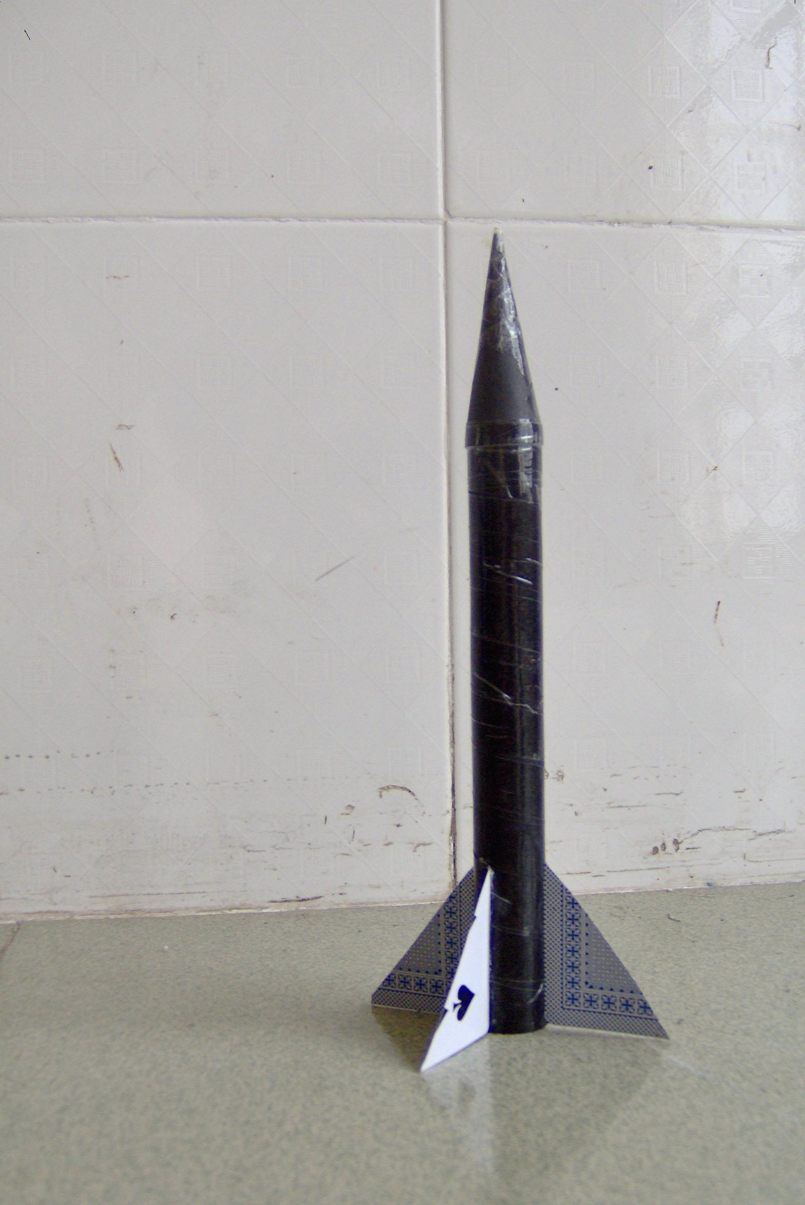

翻出了一个月前的成果。这是个很不怎么大的小家伙,用的是改良的ABC微型火箭技术制作的(感谢ABC大哥)
火箭的参数——————
长度:250mm
直径:25mm
尾翼:四个 长-55mm  宽-40mm (扑克牌做的)
配重:35g
总重量:约75g
发动机参数——————
材料:耐压2.0MPaPVC管
长度:75mm
外径:20mm
喷口类型:卷芯喷管(缩口)
喷口直径:5mm
装药类型:改良型BP
装药质量:8g
最大推力(同类型发动机):10~13N
工作时间(同类型发动机):约2s
下面上图。。。这个是微型火箭的高清无码大图

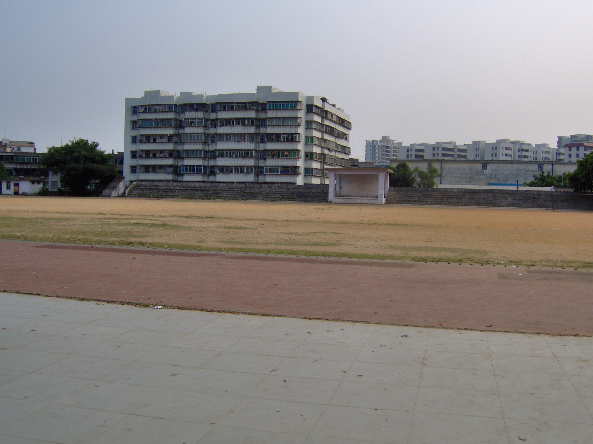

给发射场来一张,不错不错的,一个人也没有
