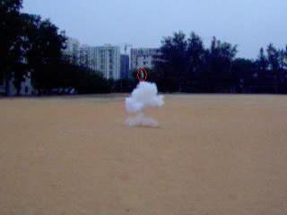

由于觉得以往的火箭装药不够(10g),燃料质量/火箭质量太小(1/10.5),便试着制作了一枚两倍药量的发动机,企图提高燃料质量和火箭质量的比值。但由于时间仓促,没有进行计算,没有进行地面试车,没有考虑到诸多因素。。。boom了~~~
先上火箭发动机数据————
材质:耐压1.0paPVC水管
发动机重:50g
外径:25mm
长度:85mm
装药类型:改良型BP
装药量:20g
喷口类型:堵漏王直喷口(缩口)
喷口直径:4mm
最小喷燃比:30
最大喷燃比:200
由于没有发射成功,火箭箭体数据就不发了。

由于添加了高能催化剂,爆温比较高,烟也很多,威力不小(别和能材比),场面很震撼。烟的形状。。。怎么看怎么像蘑菇云,原子弹?呵呵。

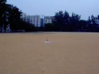

346_49d013064225926024c5e61ebd440.jpg 发动机开始工作

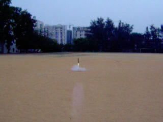

346_37391306422635260ac9aa811b413.jpg 还未离开发射架

346_fc4413064227097b35d9d66e1544d.jpg 碎片乱飞,图中红圈里的为最大的碎片
346_b1a01306422764ed2f655dd29af5d.jpg 碎片乱飞。。。很危险
爆炸原因剖析:由图中可看出在发动机工作后的3/15s内,发动机正常工作。因为事前没有进行必要的计算,发动机喷燃比过大(200,是以前的两倍),第4/15s时由于内部压强过大导致发动机爆炸,炸毁了发射架。爆炸威力不小,由图中推算得出最大的碎片飞行速度大约为18~20m/s,假若其质量为0.005kg,则动能为1J左右,对人有一定的杀伤力。(注:一般来说8J的动能足以射杀野兔)
反思以及注意事项:1、制作好的的新型号发动机在装入火箭前,应该进行必要的计算和地面试车三次采集数据。在充分了解发动机性能以及确保安全后再装火箭发射。以免造成不必要的损失和意料之外的事故。比如我这次就是因为没有地面试车和计算就贸然装入火箭,损失了一枚火箭、一个发射架,大约价值20元左右。
                                  2、应该做好防护工作,不能因为是火箭就掉以轻心,建议发射时距离火箭50m以上,防止爆炸时被碎片击中。
                                  3、如果有同学、朋友陪同,应该对其充分说明火箭的危险,而不是一味强调娱乐性。这次我的一位同学因为离火箭过近被发动机碎片击中腿部,不算严重,但如果击中了眼睛等要害部位后果不堪设想。
                                  4、应该自己根据个人需要制定一套实用的紧急方案,在紧急事件发生后要冷静应对,按方案行事。

8j 干不死兔子,lz大可放心,pvc耐压不止1mpa,不过高温下连0.1都耐不了,长时间工作不行的,顺便说一下,我发射出去的8mm 钢珠初速大约250m/s 每颗2.2g
qharryq作者
12年9个月前 IP:未同步
325064
8J的动能不算小了,记得80J就能干掉成年人,8J干掉一位小动物还是可以的吧?听说标称耐压1.0MPa的PVC实际上可以耐压2.5MPa+,但苦于没有器材没有试验。但是设计发动机的时候肯定要按1MPa来设计(我这个纯粹就是没有设计过)。我这个工作时间还没到0.5s,燃烧温度虽高,但是PVC管材温度应该不会有多高,不过还是爆了~~~工作压力那得多大了。。。
