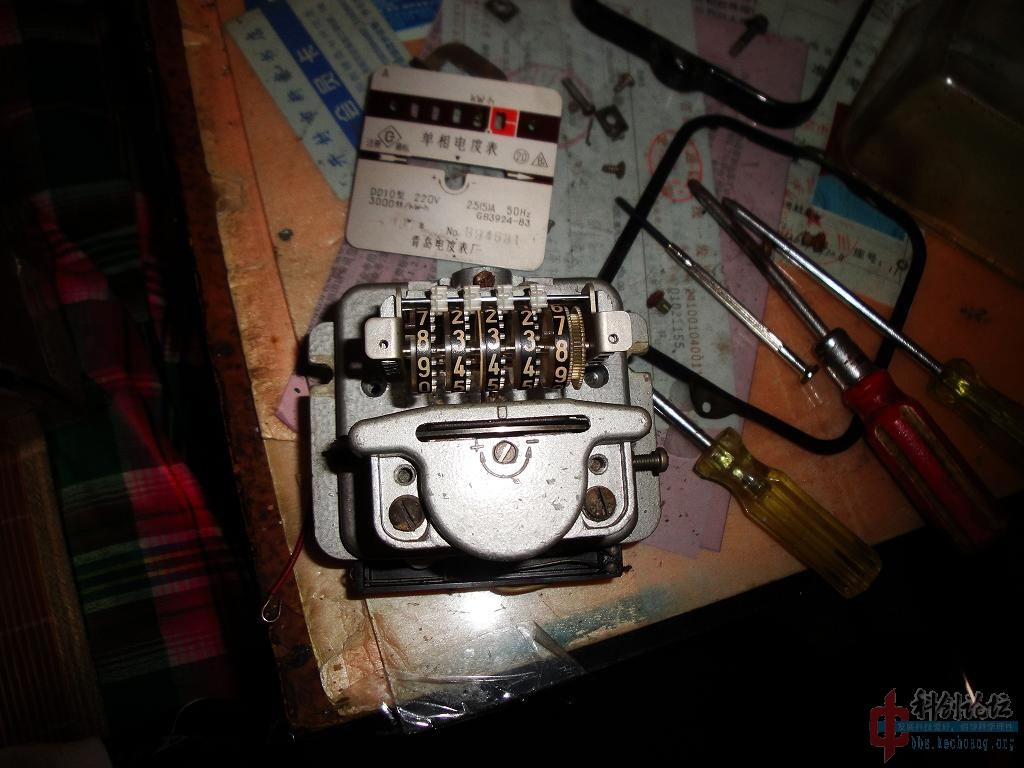

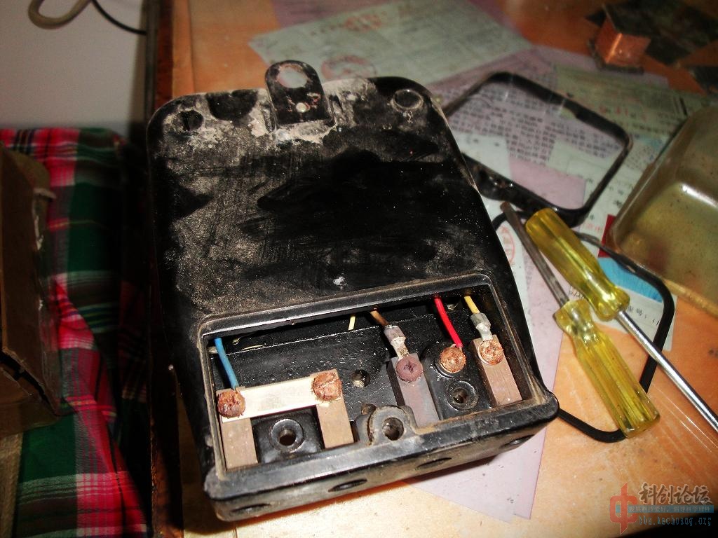

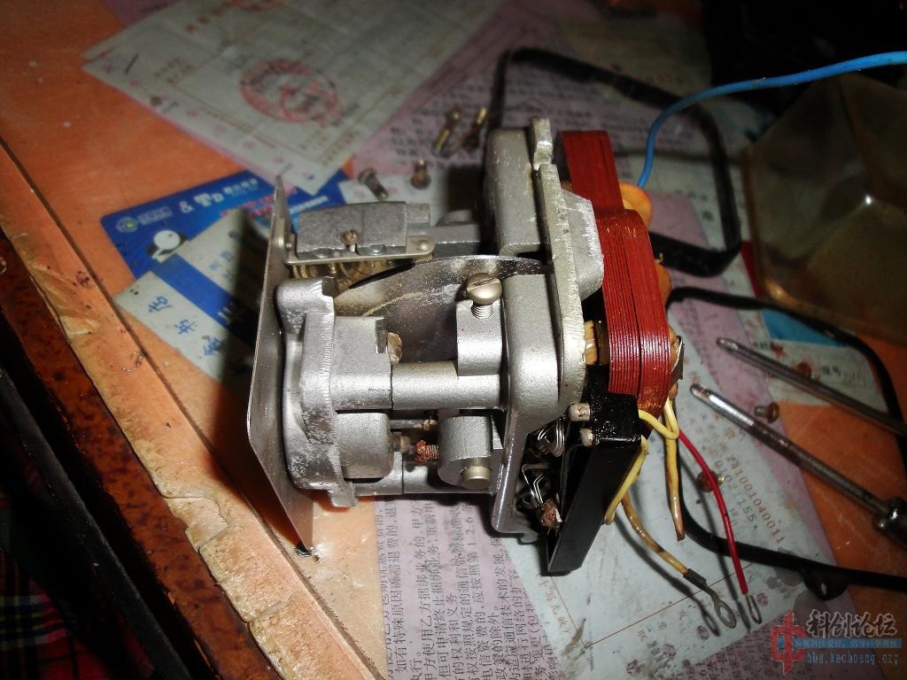

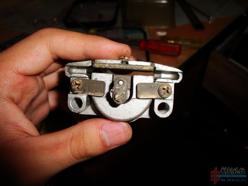

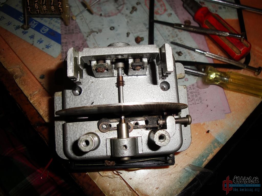

拆电表。转盘的。非电子的
2011/06/24
IP:河南

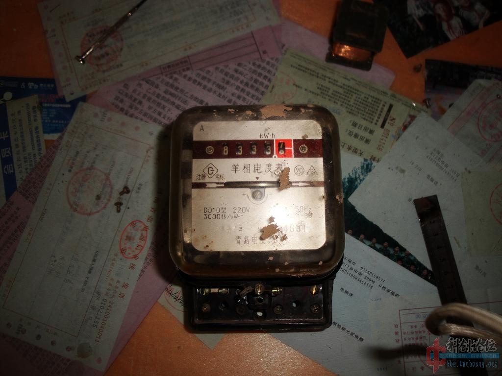

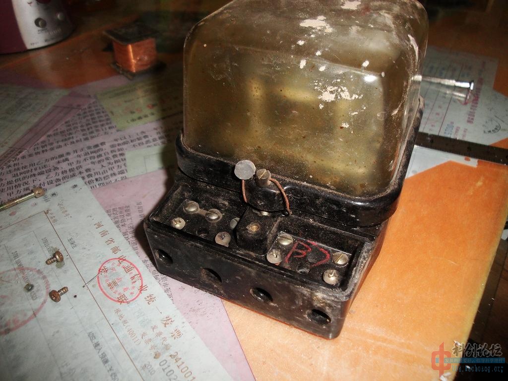

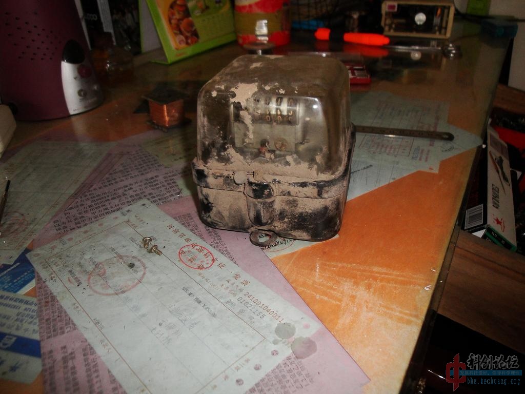

DSC00017.jpg DSC00017.jpg   自己家饭店里的电表坏了。于是拆!
注意上面有个铁丝绑着螺丝

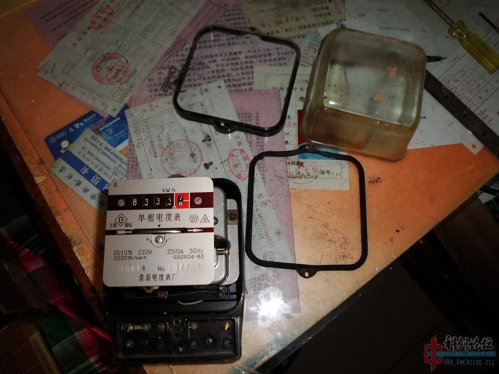

这个更清楚。另一面
开壳
这是背面。有几个螺丝实在是拧不开。我就把线剪了

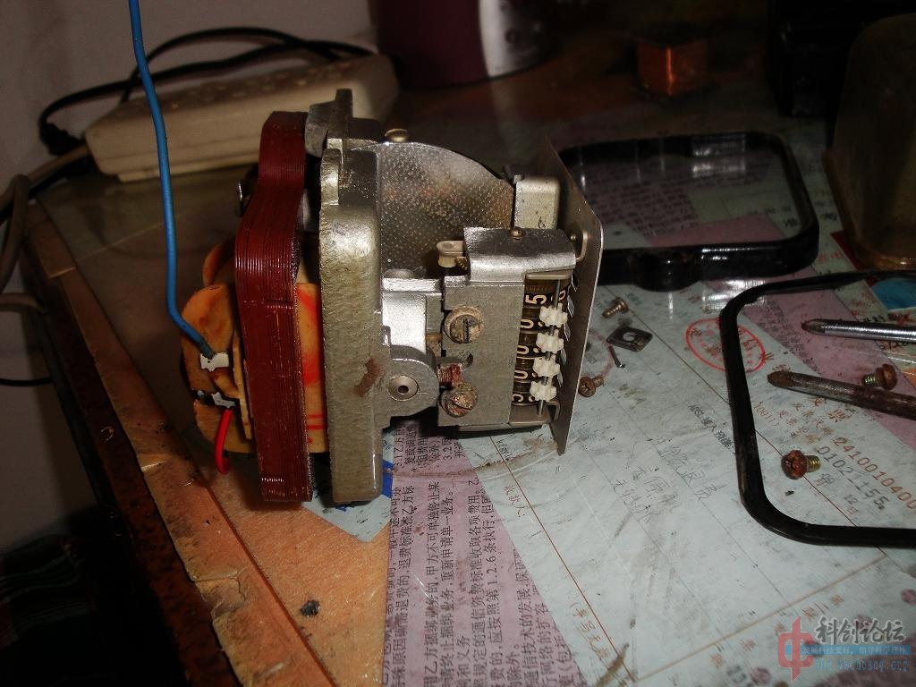

前后盖都拿掉以后里面的情况

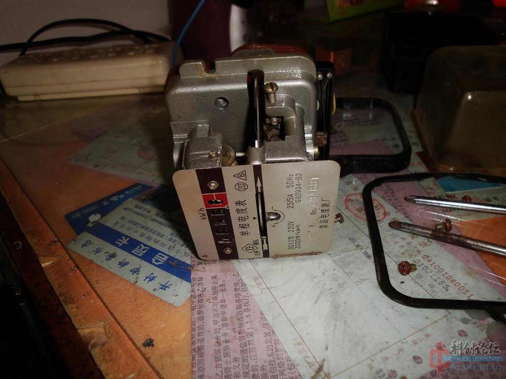

把前面的牌子拿掉

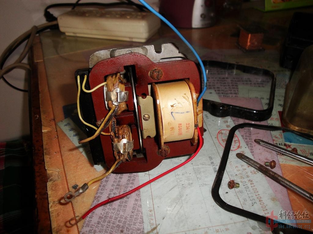

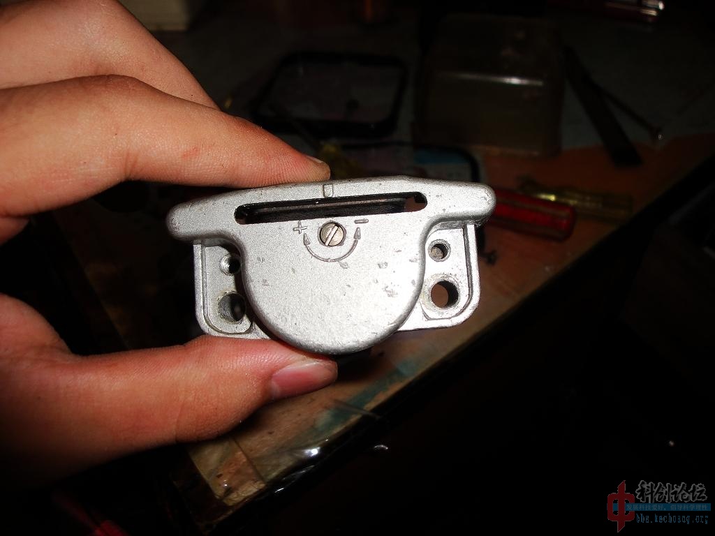

这里面有个马蹄形磁铁.

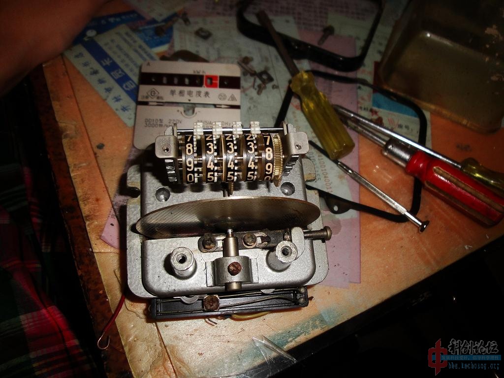

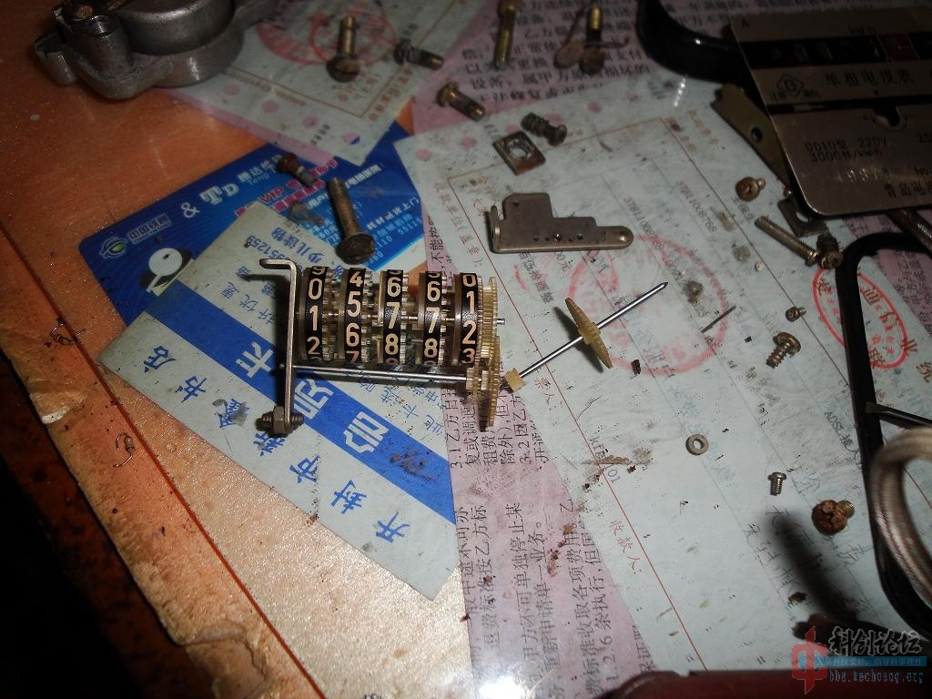

把那个一堆数字拿掉以后
前后分离
我在想这个里面的漆包线    能绕一个多大的次级
最后来个合影
ps:螺丝都生锈了。所以没法进行进一步拆解……

这电表电流线圈烧的,用电负荷不小啊!不过这个电表也有年头了,80年代的把!
15年6个月前IP:未同步
302643
这种表我拆了七八个了,里面的电压线圈不错,没有浸漆
15年6个月前IP:未同步
302646
能研究出每一个部件的作用吗?

我试了。拆不开那个棕红色的东西

里面有线圈。。。。难道说电表在不用电的时候也要消耗能量?
15年6个月前IP:未同步
302667
7楼
电流线圈烧了,电压线圈倒是没看出~~~~~~~~~~~~~

当然,电压线圈是并联在电表进线端子的。每月耗电一度左右。所以以前用这种机械电表的时候每个分表每月要给总表贴一度电。

电表通常有两个线圈,电压线圈和电流线圈.电流线圈串接在电厂和用户之间,低阻抗. 电压线圈并接在电源上,高阻抗.两线圈任一没有磁场(电流),电表都不会转.
电表前通常都有电闸,拉开就和电网分离. 电表后有没接东东就是你的事了.
高阻抗线圈通常较容易受高压伤害,我们要好好保护它!

放到地上,垂直拧,螺丝能拧出来的。
抽出中间的夹片,然后一层一层的拆硅钢片。
拆得的漆包线很有爱。
