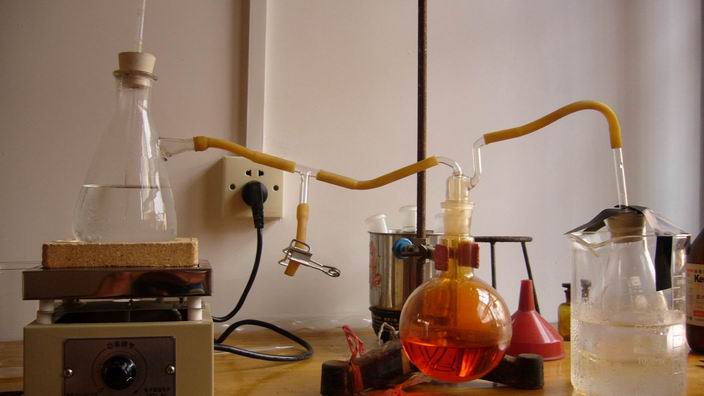

实验装置:(如图)
如图安装好实验装置,打开电炉,瓶内的水接近90度时倒入溴水(否则会因溴的蒸汽压过大,造成倒吸)有大量蒸汽从T型管下口蒸出时关闭止水夹。

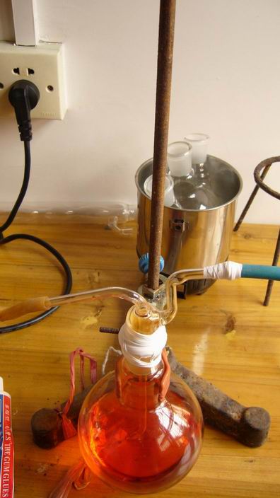

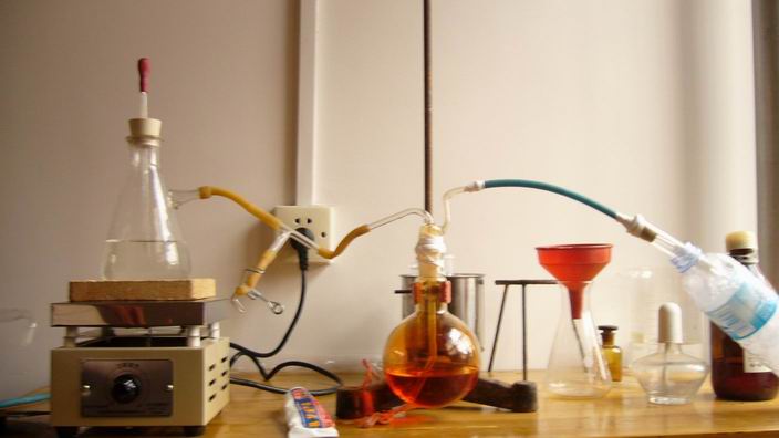

后来发现上图装置严重缺乏气密性,冰水加锥形瓶的冷凝效果也不佳,改进装置如下图

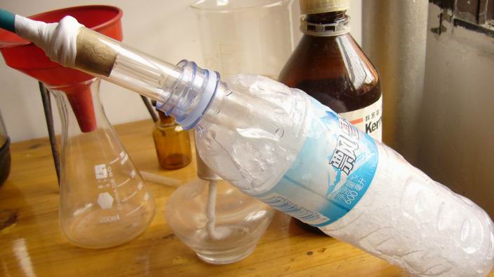

装置的每个接口都用防水胶和聚四氟乙烯密封,收集装置也改用试管和冰水瓶

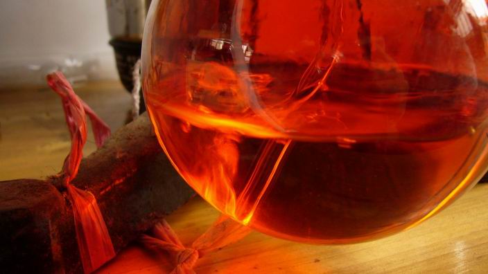

实验现象:溴水由深色逐渐变浅色,试管壁开始出现棕色液滴
实验结果:收集到小量的浓溴水,原烧瓶内的稀溴水完全边清澈,经过第一次失败的实验,我房间的蚊虫都死了...
