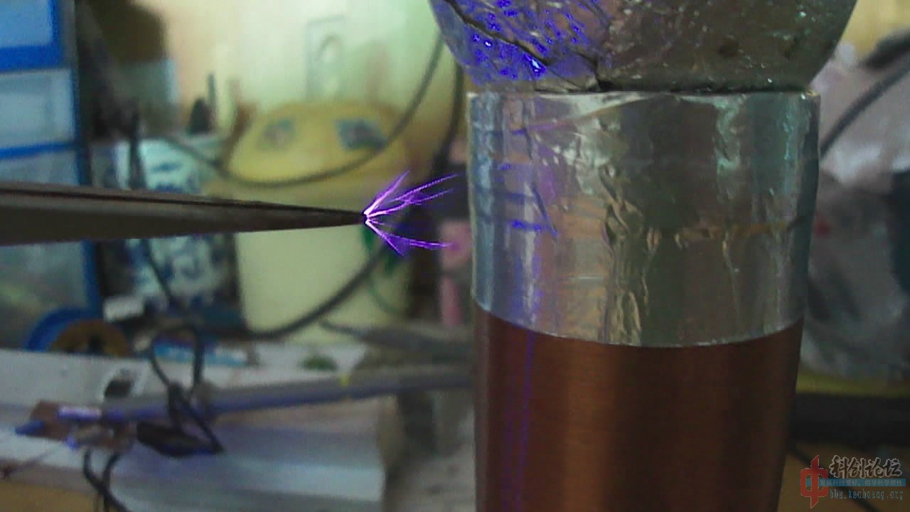

这是一个锁相环控制的SSTC 磁环反馈
鉴于上次制作CWSSTC的经验 这种小的SSTC必须要使用次级反馈
使用STEVE CONNER的PLL DRSSTC主体电路结构
单端输出 使用三四脚作为信号输出 输出占空比为50%的高频信号
一定要要明白锁相环的工作原理 提供一张CD4046的功能图
具体工作方式不再杂述 百度百科可见
12V输入 电流达到了3A
用STP75N75作为主开关管 导通电阻和Ciss都还算小
由于没有用源极跟随工作模式(Class-E) 我就把3,4脚短接 同时作为输出端

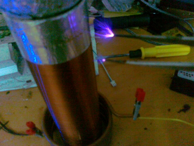

最开始使用了天线反馈 效果并不理想 我也懒得去调天线位置了 效果平平 效果如下
后来干脆使用磁环反馈 效果立刻得到了提升 能够从让距离TOP五厘米手中镊子的尖端喷出电弧
后来我通过调节接在16脚和地端的电位器
直接通过改变接到9脚的电位来改变驱动波形对次级电流波形的相位差(Thanks for Y2K ^-^)
而且发现这个调节过程中 同样能够调节输出信号频率(这个现象应该很正常 因为是VCO的输入端)
而且这个TC很有趣 上电的时候不能立即喷弧 必须要用手靠近次级 让TC得到感应 才能启动
以下为效果
这是感应电 镊子握在我的手上

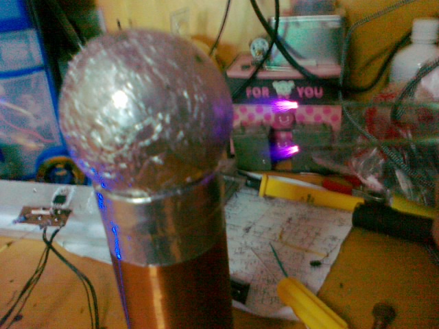

后来我用一个200W白炽灯泡握在手上
没想到仅仅是靠近这个HF-SSTC就直接能从灯丝喷出离子体到灯泡壁
能够感觉得到里面离子体的温度
很像紫色的火焰 很有意思
同样我也试了经典的点日光灯 对于这个HF-SSTC来说 十分的简单
20110807981.jpg   最大点亮距离为离主HF-SSTC半米
可见得无线辐射之大
