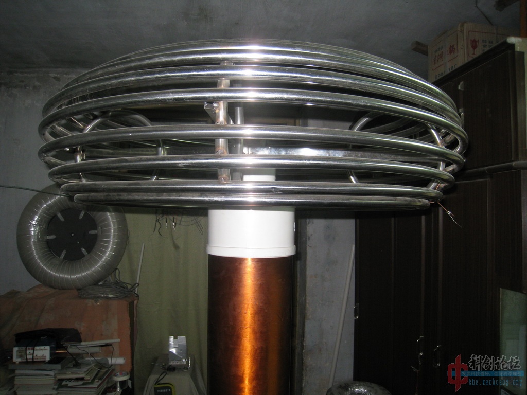

326249
7楼
这次光是top就花了500元,如果放其他的音乐效果应该更好。

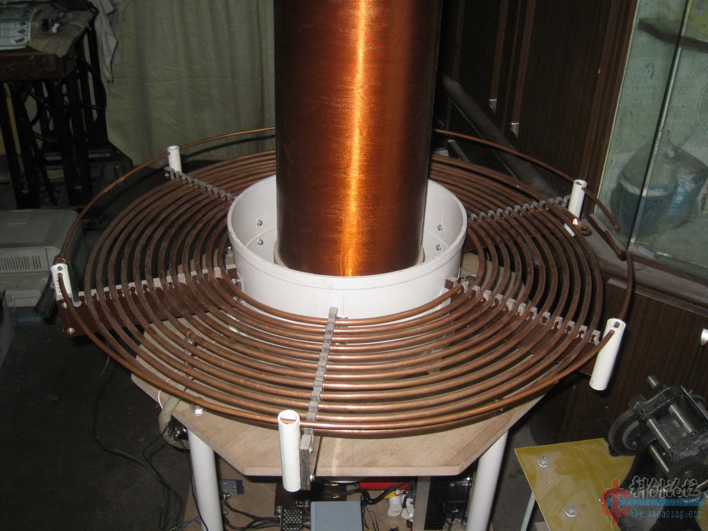

326377
10楼
这个结构是干啥的。。
小特斯拉圈圈
2011/10/06
耦合度
15年3个月前IP:未同步

332293
15楼
回 9楼(咸鱼超人) 的帖子
据“山猫”说是用来调整耦合的,调节使第初级和次级的第一圈平行
