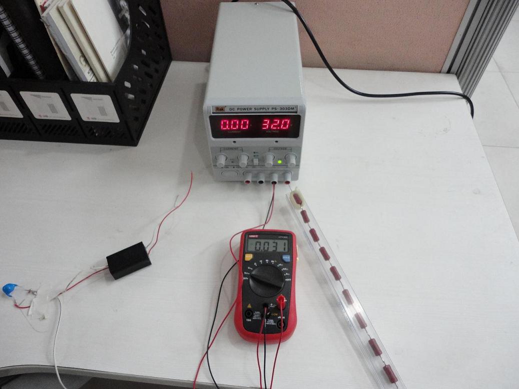

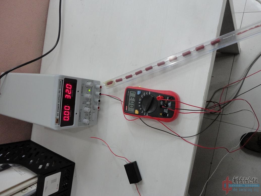

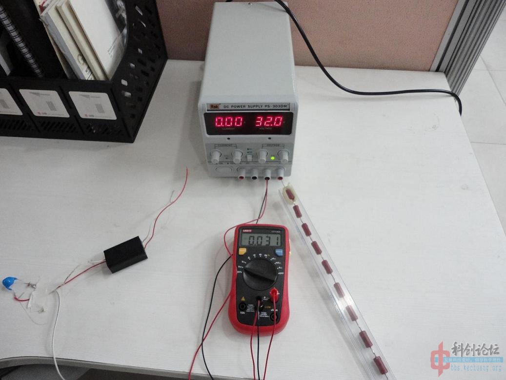

分压 1000:1,测量端100M欧 * 10个, 采样端 100K * 11个。万用表内阻 10M欧
校验:测量32V电压显示31毫伏

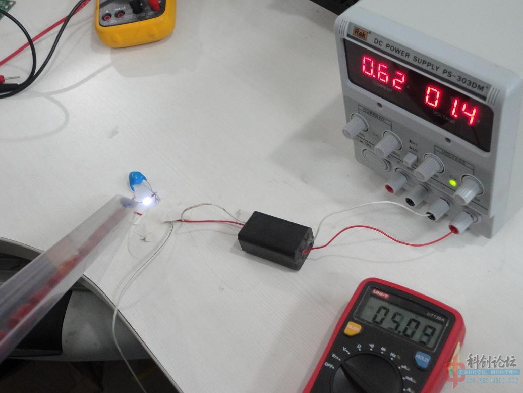

换一个角度
测量高压 6mm,显示电压 5KV

不错,精度到哪里了?
1989
12年6个月前 IP:未同步
344503
这也太长了吧。。 可以换个超大阻值的电阻再热熔胶绝缘,会短很多
wacke作者
12年6个月前 IP:未同步
344608
这只是大概做的一下的,本来是打算在后面放一个可调电阻的,没找到合适阻值的。
我的电阻选的是10KV的,所以比较长,这个理论上可以测到几百KV,长度短了的话会不很安全的。
