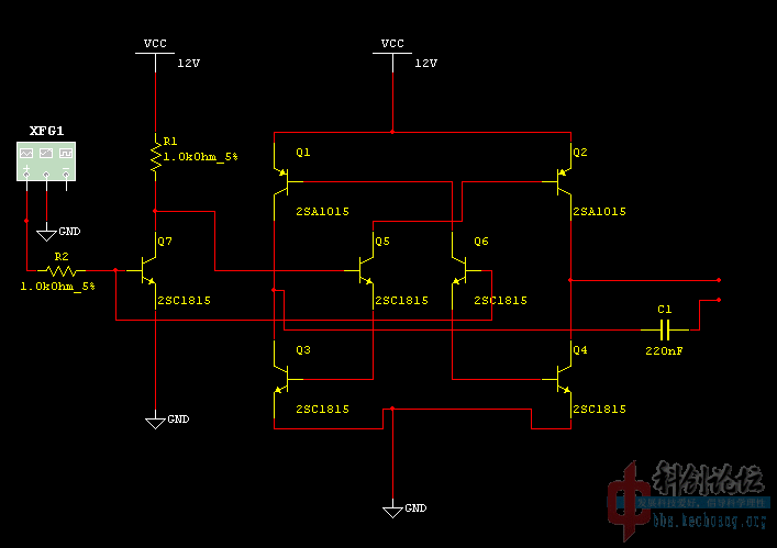

搭了一口8050全桥为什么没反应?各位帮我看看哪不对。
魔羯司令在此2011/12/27电子技术 IP:河南
额,电路就像这样,管子是8050和8550,输入音频信号输出接了个喇叭,但值得一提的是,这貌似没有反应,这是出了什么故障?求解。

把Q6的基极加1K搭R2前面试试 Q6+Q4压降比Q7大 电流全都跑Q7去了   这个电路Q5和Q6的开通电流不平衡………

额,这个是当时搭错了,后来用电流表看也发现了,还是弄得有问题,明天搭上变压器弄个反馈看能不能起振。

[s:274] 没法说你了,赶紧去看晶体管电路基础!你搭的电路有明显的错误地方!是信号输入电路部分
