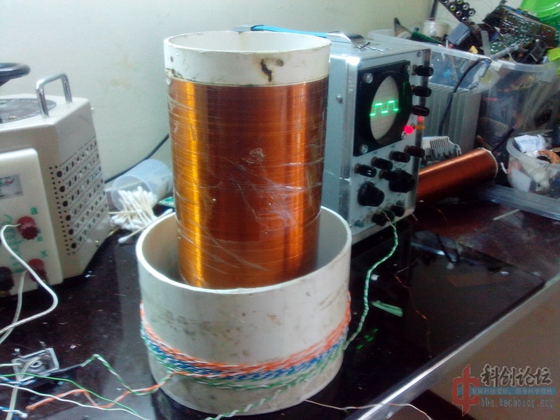

放假这几天很无聊,没事找事,花了30元买了一烙铁(上个烙铁烫塑料牺牲了)和俩460,再利用手头的元件,搭了一个定频SSTC
好吧这个其实没啥技术含量..所以电路我就口述一下好了...

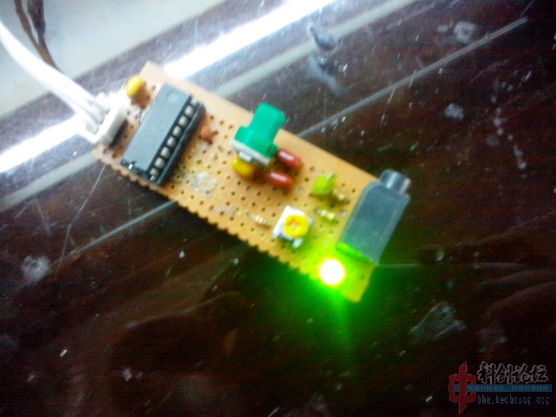

TL494,定频电容200p,定频电阻100K可调电阻和10K可调电阻串联(10K电阻是为了方便找谐振点,我没用,调起来很费劲,稍微一动谐振点就过去了)产生可调频率的信号,看着示波器调占空比的电位器,弄到占空比50%左右,494输出接一个1K上拉电阻驱动TC4429,4429输出接一个0.68u的电容驱动GDT,GDT驱动半桥,电阻4.7Ω,管子IRFP460LC,桥臂为250V10u的CBB电容,管子不加快恢复来保护,只加了440V的TVS。市电半波整流驱动半桥驱动TC初级,初级用网线(我没线了才用这个..)双股并着绕11T。次级高20cm粗10cm,线0.08mm,LC频率低于200KHZ。最终的效果是十多cm的电弧
TC初次级

494信号源,频率占空比分别可调

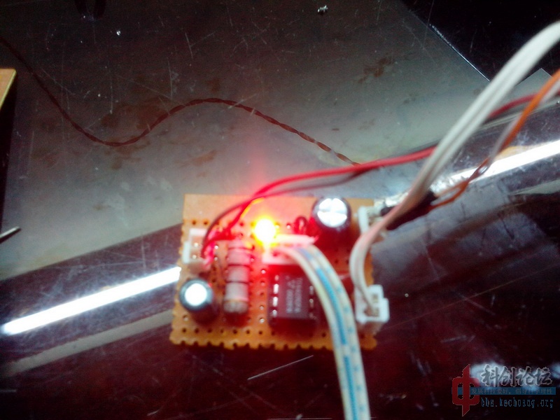

GDT驱动板,单4429+电容设计,双色指示灯,无信号为绿色,信号占空比越大红灯越亮

圈圈你接地接的哪啊。。

窗户..                         .

我现在的DR也是接地问题最大。。电弧总是是从引弧的那头出来打到top上的。。虽然长度很长但是top不喷弧总是感觉不爽
小特斯拉圈圈
2012-01-20
尖端~
