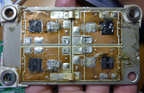

这个模块是150A1200V的双单元模块,损坏原因为严重过流。
拆解之前模块已经部分炸裂,塑封外壳和基板已经松动。
在确认模块两个单元都损坏后,我决定将其拆开观察内部结构。

那些细线可能是金丝或银丝

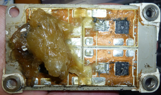

357781
又看到了恶心的胶。。。
底部的铜有回收价值~

飞鹊就是给力!砖头里面也是这么单薄~~

357788
那些细丝据我的观察是银丝,这些银丝焊接在模块内建的二极管硅片上。

观察......是经过实验吧,不然也可能是铝。

额,底板和硅芯中间的夹层就是传说中的导热陶瓷吗?

底板是铜的?

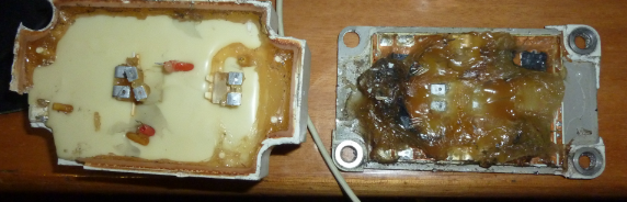

357863
看着还没有我拆的那个100a的模块壮实呢,为啥模块里是4个单元,全桥?还是2个并联为一组啊 ?

150A的这个内核算大了吧,貌似模块过流炸掉都是不炸内核的而是连接线爆断了。里面那应该是铝丝。

358088
这个模块每个单元都是两个管子并连,基板和管芯之间确实是一层0.5mm厚的导热陶瓷。仔细观察可以发现管芯硅片有融化痕迹。说明过流损坏不只是烧断连接线也会引起管芯融化或者爆裂。

回 1楼(nc) 的帖子
现在已经全部都是铝丝了,至少英飞凌和富士的IGBT都是
