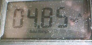

自制LM317可调电源扩流
af54982012/02/01电子技术 IP:浙江

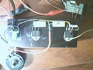

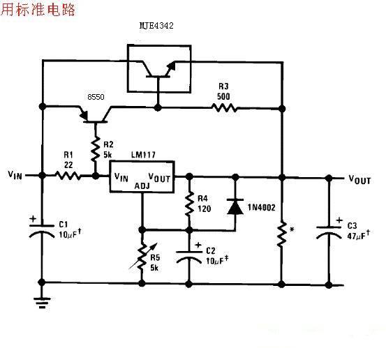

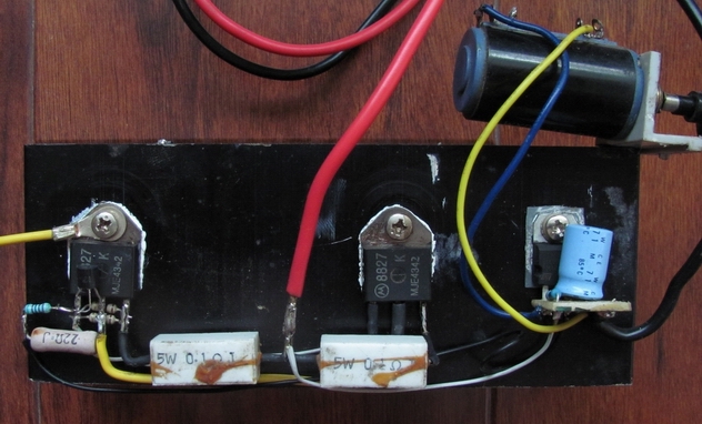

电路 参考原厂的电路
很简单用的都是拆机的元件
用一块拆机LM317整流稳压板加2个大功率管扩流
电路图:
实物图:
全部是拆机元件

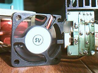

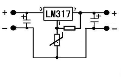

再用一块拆机LM317整流稳压板做温控风扇

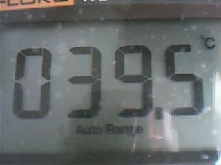

5A长时间温度:
