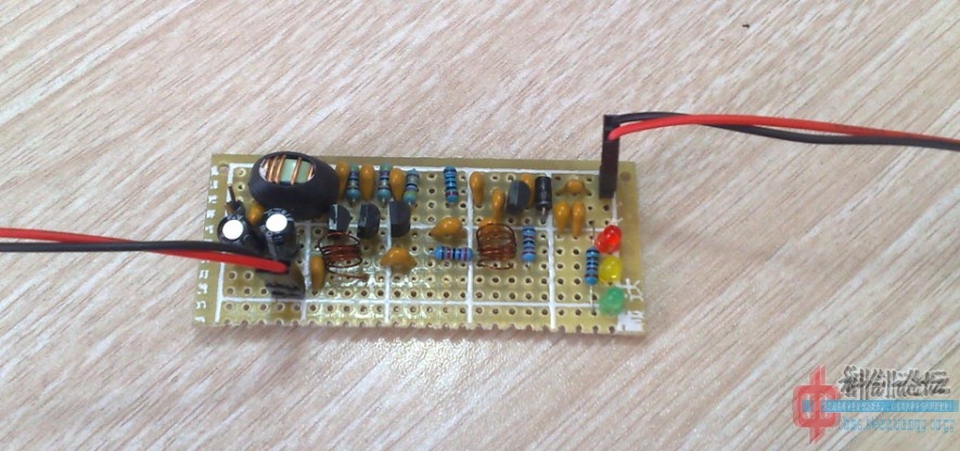

昨天晚上焊的一个小玩意。。实际上四管有三个是类似并联工作的~
把这个接到电脑上并放开音乐,蹲厕所也能用收音机欣赏[s:274]
输入电压15V(如果不需太大功率可以用低压供电,比如5V)
输入电流0.67A(15V供电时)
输入电压15V时长时间工作后面三个9018的温度在70摄氏度左右....用数字万用表的交流档直接量天线,表上显示14.5V。。
天线为80cm长 8mm粗 1mm厚的铜管...
最好用电池供电,我用的工频变压器,收音机中也有一些工频声,用电池,就没有了。
音质和国产山寨小音箱不相上下~当然也要看你的收音机质量如何
输入电压高的话不要长时间开机..小心把无委会
招来,你就惨了。。。
图中的俩电感用0.31mm左右的漆包线在1N5408二极管上绕制5圈。。

范围?能不能升级到发射数字信号?》

回 1楼(愤怒的企鹅) 的帖子
发射范围?从卧室发射楼栋里能收到..隔着一个走廊一堵墙两个门。。

365171
做工很精致,我打算做一个。(那条从三极管基极穿过去的线。。。看不懂是什么意思。四个脚的三极管?)
科学人
13年11个月前 IP:未同步
365172
原来三管是并联的······还不如用一个功率大点的。
最高主机泡泡
13年11个月前 IP:未同步
365173
再给个建议吧,用大点的管子吧,加散热,要不然老这么工作早晚有一天会烧的。

365177

回 3楼(baiwenglong) 的帖子
三个三极管的基极都连起来~

回 4楼(科学人) 的帖子
功率大的高频管本地没有啊..9018到处都是

回 5楼(baiwenglong) 的帖子
我觉得不会烧~温度貌似恒定在70度左右

回 6楼(dennis) 的帖子
接话筒的话还需要接一个上拉电阻~调频率很简单,调那个30p的电容或者那个5圈的电感,左右两个电容或电感要调都要调

365189
话说有很多专用IC都很不错的,不知要好过无线话筒多少倍。

365318
感觉你的电路效率太低,单管的3V供电就能有近100米的范围,屋里用没问题的。你这个电压这么大,还加了放大不应该只有这点距离啊。

365786
这个东西怎么确定它的频率,比如说,与那个电阻电感和电容有关?
