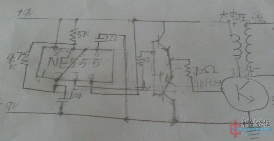

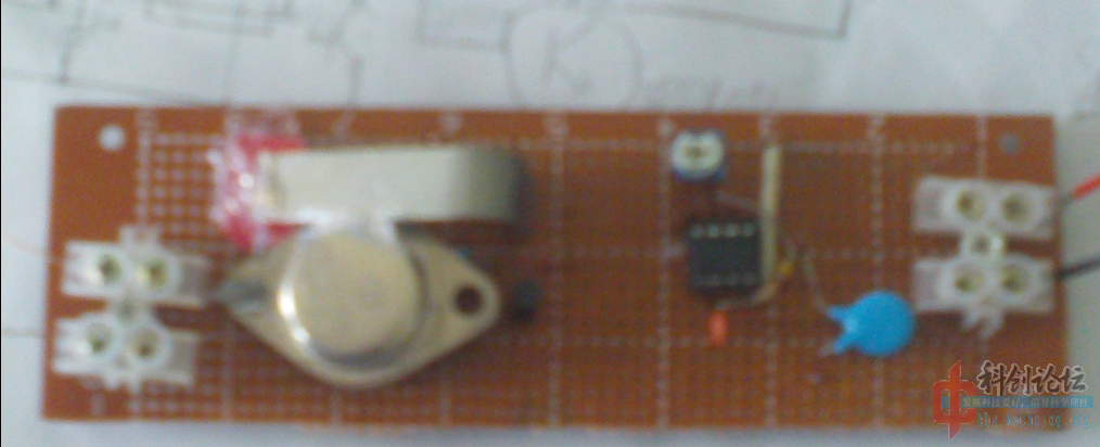

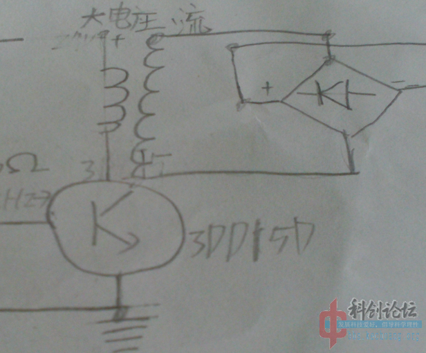

新做的NE555升压,经改装,把耐压提升到了150v
135800803552012/04/21高电压技术 IP:广东
上图:
脸蛋
电路图
准备给电池枪充电

楼主的电路图有问题啊。尽管我还没仔细看,但是图中有一个极其明显的错误,大家看出来了没有?[s:274]
tyl961115
12年2个月前 IP:未同步
389047
图腾输出推三极管的话怎么没串电容。推三极管的话为何用图腾?一个8050就可以了
金坷居士
12年2个月前 IP:未同步
389057
NE555第一脚没接地,还有用图腾柱推三极管[s:225]
冻土
2012-04-21
在一楼我说的错误就是这个……
13580080355作者
12年2个月前 IP:未同步
389079
画漏了 [s:222]  [s:222]  [s:222]  [s:222]

555电池。。。。。。。。。
浪费洞洞板。。。。。。。。。。。
吐槽图片质量。。。。。。。。。。。。。

回 楼主(13580080355) 的帖子
楼主如果只有手机用来拍照的话,而且手机没有AF,不妨把手机拆开,把摄像头镜头用镊子调节下,使其能在近距离能成清晰的像。或者用凸透镜放在镜头前,偶尔拍下照片效果还是可以 的。
