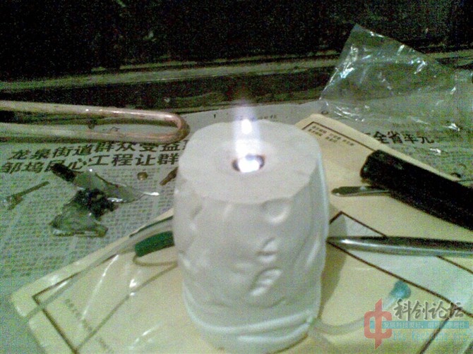

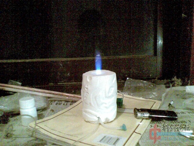

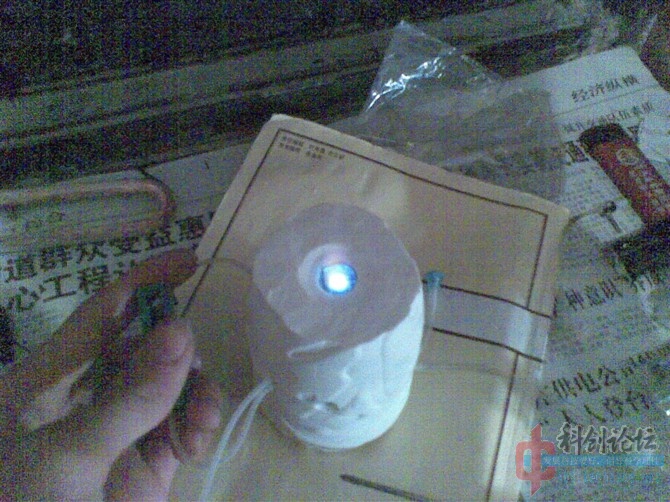

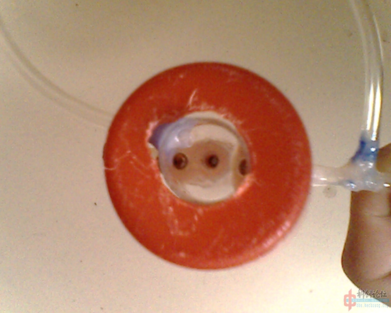

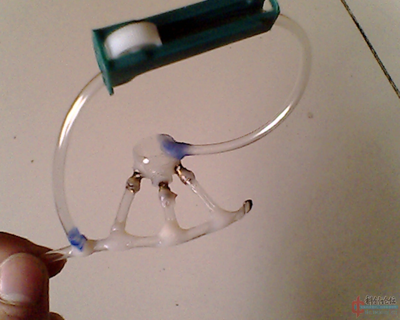

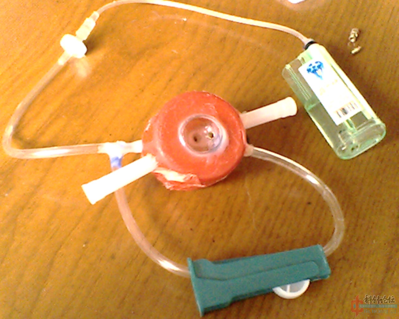

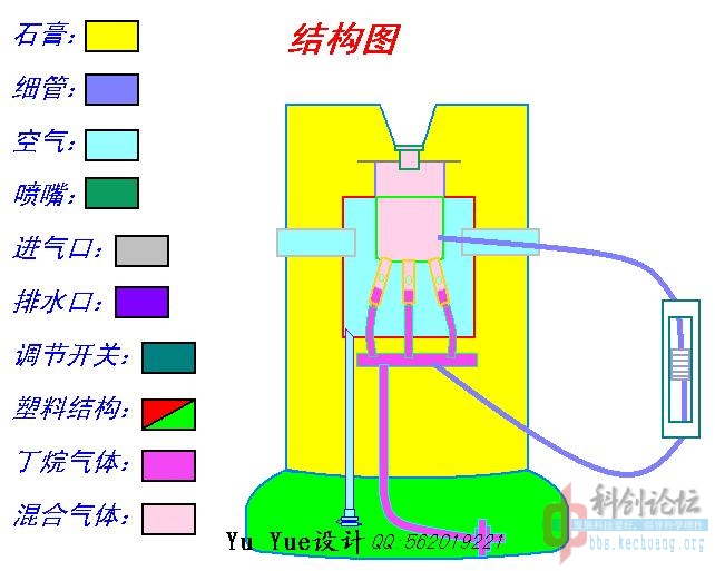

发一个高中时期做的丁烷喷炉
yuyue31062012/04/26极客DIY IP:河北
做出来的这个好几年前了、、、成本超低的,当时没有米,买不起酒精喷灯做实验,只好自己做这个,效果非常好成本五块钱左右钱。材料石膏很便宜,五毛钱一斤,用从教室捡来的康师傅矿泉水瓶子做的模具。。。输气管是用输液用的输液管去小诊所找到用过的不要钱。。。。三个燃气混合装置是拆废旧防风打火机里的,不要钱。。。喷管是捡来的易拉罐卷成的。。。气瓶是用充气打火机改的,去掉里面的黑色的小橡胶堵,拧紧即可关闭。丁烷气体打火机用的才1.5元一瓶,一瓶能用老久。相比之下酒精要五块钱一瓶。。。最贵的要数粘合剂。。101一块钱和302两块五。。。
时间很久了,当时用手机拍的,效果不太好。。。
最后附上原理图

那种防风打火机没记错的话...非常消耗气体...比起酒精灯而言..打火机的气体消耗恐怕是非常快,或许不见得比酒精灯节省多少.
好在这种喷射的火焰火力非常集中.对于需要小面积加热的情况或许会好用一些
很好奇这货温度到底有多少,能比酒精灯高么.....

可以融化铝块。。。相比之下比酒精喷灯省钱不是一两点。。。。

我觉得这个很不稳定,再说这个小打火机很快就烧完了,烧完咋办?还是把气源换成可以更换的比较好。而且石膏的底座,这要是做氧化铜还原能耐受的住吗?不会裂开吧?而且塑料结构受热必定会变形。我觉得这个排水没什么必要。以为只要压力足够应该是可以喷出去的,基本不会留在里面。氢气灯就是一个先例。建议参照一下。
yuyue3106作者
12年2个月前 IP:未同步
390686
回 3楼(九氧化吧心) 的帖子
没用过的就是不知道啊。。。这个东西非常稳定,要想这个整体热起来没一个小时办不到的,耐热不是问题,必定不会变形的,石膏基本不传热,喷嘴不与内部结构接触,中间隔着石膏,核心结构在石膏内部深深埋着的。。。。火焰是在外部燃烧、、、当时用的那叫一个爽啊。。。。每次大概就用半瓶打火机的气体吧,排水很有必要,这是清洗的时候防止积水的、、、。。氧化铜还原完全不是问题,非常完美的,这东西陪我走过了好多个日日夜夜、、、现在还没坏在家里躺着呢。。。。。现在什嘛都是浮云呀。。。都那么久啦。。。。

石膏熔融温度1450℃,热传导系数0.034w/(m•k)

我觉得这么粗个管子火焰不会窜进去么。。。

打火机丁烷可比酒精贵太多了,至少是无水乙醇的两倍以上,真搞不懂LZ是怎么觉得丁烷便宜的
你要真想便宜,去买个本生灯,烧煤气的

应该是考虑到这个比酒精喷灯火焰小,消耗燃料小的缘故吧。当然如果加热一样的东西还要取得一样的效果,肯定酒精便宜了。

我担心lz那个容易回火'''''

估计不会,里面是纯可燃气体,并且往外喷,O2很难进去,没有O2就不会燃烧
