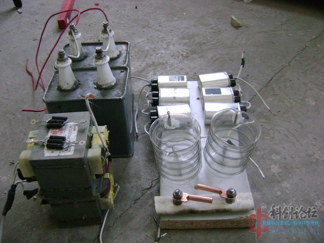

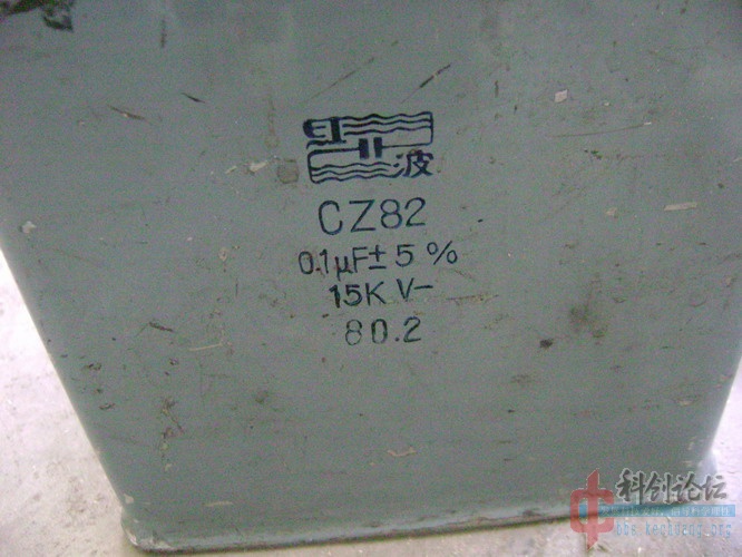

我是用两个800w的微波炉变压器串联二倍升压出11kv左右的电压
可是在调谐振时总是电弧超不过15cm
我也不知到是什么地方出错了,是电感没调好还是别的什么的
还有一个头疼的问题倍压的二极管老是烧
我很着急后天要出成绩,

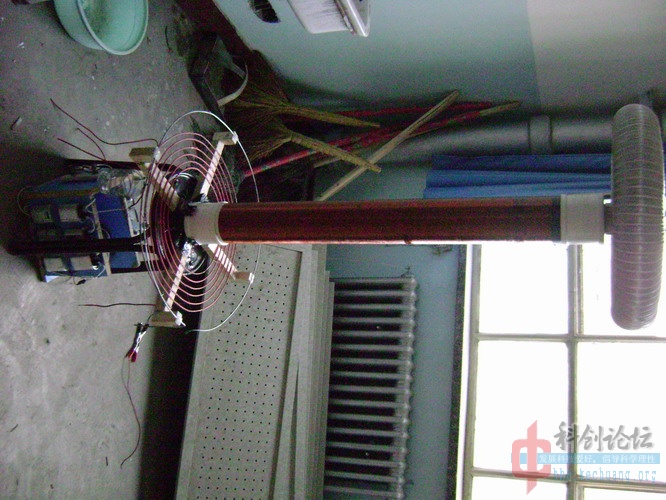

+1  科创币    魔羯司令在此    2012/05/16 初级线圈太太太太太细。。另外就是耦合了

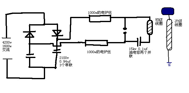

电炉丝放那里不起作用吧,起码要放在变压器的输入端,二极管串联下比较好,因为倍亚后可能耐压不够。

电炉丝是为了防止二极管烧掉加的 我也是看教材上说的

耦合度低了吧, 电容阵小了吧.. 高压电源不够用吧      [s:272] 个人感觉

电炉丝限流是不错,但是要加在变压器的输入端才有效果。

你这里有两个问题:1、次级和初级离的太远了,把次级再往上提一些。
2、电炉丝电阻很小,起不到限流的作用,这么大的次级,频率低,电炉丝的电感也起不了多大的作用。另外整流管直接并联的使用效果不好,最好加上分流电阻

看了一下。给LZ几个建议
1适当把次级往上提高些,即加大耦合。
2(我用手机看不清楚你的主电容阵)改用质量好的主电容,别用做MARX的那种静电薄膜电容。推荐美国无感电容或电磁炉谐振电容。加大主电容容量。
3降低打火频率
4最后就是超级白痴的,注意接好地线!!!

先把初级线圈垫高到跟次级线圈同一高度试试

谢谢大侠的指点!我的电容是油浸的大家乎,应该没问题但是我的次级的线是不是太小?总电阻361k左右
如果在次级不变动情况下该初级线圈的高度是否可以调好耦合?
还有我的电炉丝如果不加老是烧管我我也受不了该怎么办?新人请多指教。

为什么不用电磁炉电容呢!把整流部分去掉。电磁炉电容去版主山猫那里买又便宜又好!

初级马上换上铜管,整套特斯拉都做了不差这点钱了。耦合度最起码也是次级漆包线底部和初级线圈平行嘛。看看我的吧! QQ截图20120514211451.png

呵呵!有设计的情况下肯定按设计来做,我说起码也要平行一些,按楼主的下去太多了

建议你把谐振电容换成电磁炉电容或美国CDE无感电容,初级用铜管做,将初级线圈和次级线圈最后一匝持平,重新调谐后进行实验。注意接地是否良好!

电炉丝是起作用的,至少二极管不会烧掉了。

电炉丝的电阻好像不太大,限流作用不明显吧。

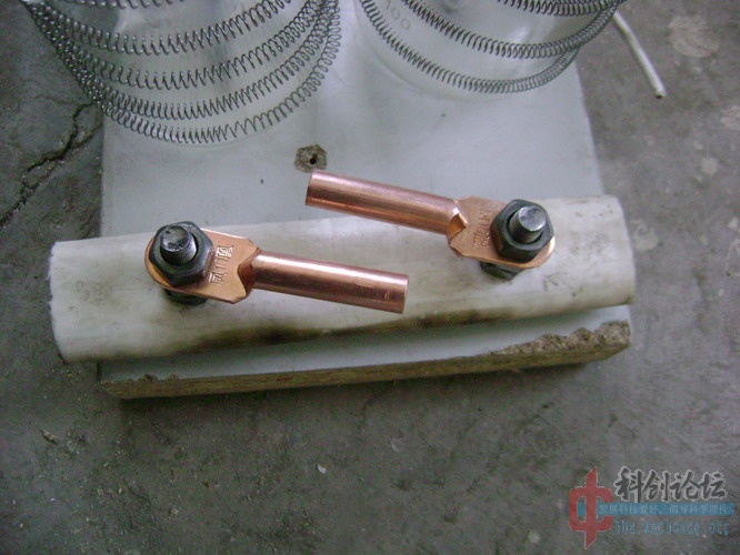

我看到那个打火间隙太大了,能不能打火都是个问题,靠近点吧

我当时实验的时候,总之加上那玩意就不烧二极管了。
rudolf
12年1个月前 IP:未同步
397870
回 18楼(灵儿) 的帖子
电炉丝的作用就是限流吗?如果仅仅是限流的话,为啥不加在低压侧呢?
灵儿
12年1个月前 IP:未同步
397905
回 19楼(rudolf) 的帖子
仅仅是保护高压二极管
