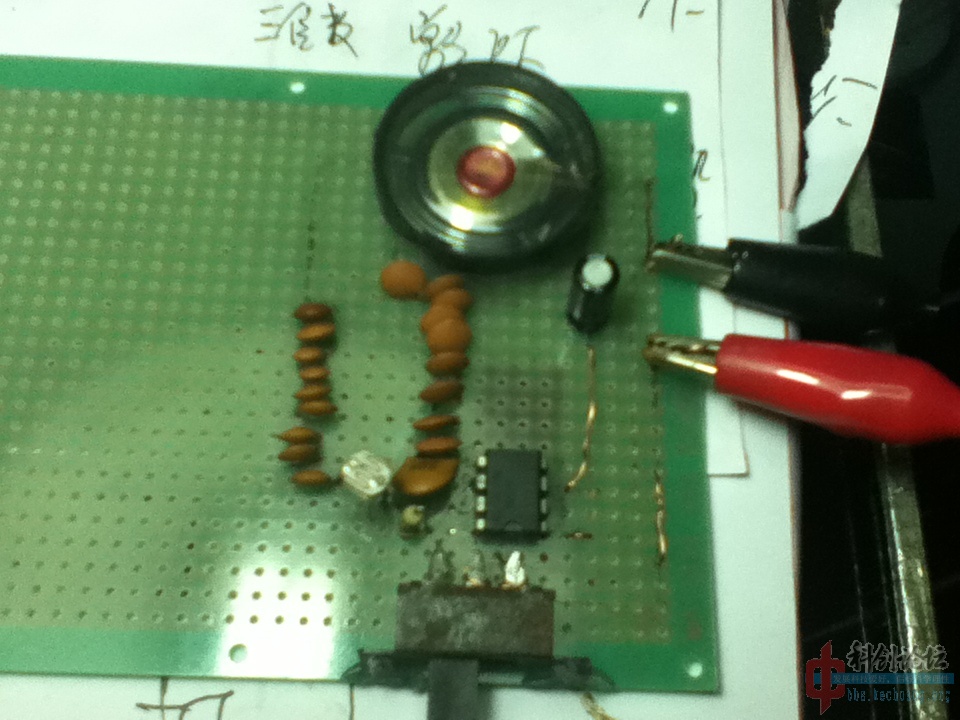

       在网上看到一本挺老的电子制作的书,看到有电子玩具,便挑了几个自己试试。
都是小儿科的,而且是照搬照抄,实在不好意思,接下来想改进下,可以成为赠送同学,朋友的小礼物。
  没怎么拍过程,见谅。

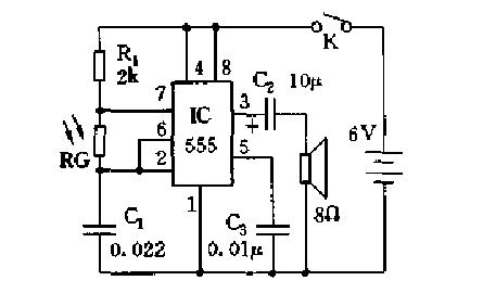

      材料:555,光敏电阻(推荐使用5626,5639,对光敏感些),10uF电解电容,0.022瓷片电容,0.01瓷片电容,8R小功率扬声器,开关,2kR电阻,导线若干,6V电源(因为东西都是现成的,电容找不到,就串并联了) 。
     这是原始电路图:

+5  科创币    坚持and突破    2012/07/18 支持动手,不过LZ该剪指甲了.......
+100  科创币    天易    2012/07/19 建议加个遮光筒,效果会好一点
+10  科创币    frund6rm    2012/07/19 哥你的電容陣真蛋疼啊..

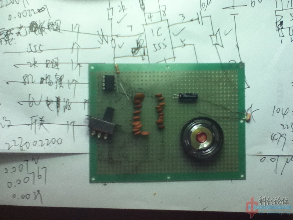

并那么多电容没必要,管用的就是充放电的那个

可以的,只要改变谐振的频率即可,具体与电容电阻有关,可以发出小猫,小狗,门铃,警笛等等

[s:230]我其实找不到适合的电容,就用现成的组装了下,实际电容与电路图中的不同。
打算下次用单个的代替,嘻嘻,做的太草了,见谅

电容没必要并那么多。。。5脚那个电容104的也行甚至不要也行,C1可以换大一些.这个频率有点高~
还有稍微有点浪费板子,压缩到10*10个洞大小没问题。。我这里洞洞板卖完了这几天正愁呢

嘻嘻,我只是在上面做草稿,等调好后就缩小,谢谢指点,我现在也在找洞洞板买呢

很多年前,在实验555的光控电路时,无意中发现类似玩法。记得当时用的是红外接收管,加了一个大约30mm长的遮光筒,用一个手指逼真地模拟出各种警报声(火警、救护车、警笛、防空警报)以及鸟鸣等等音效。
