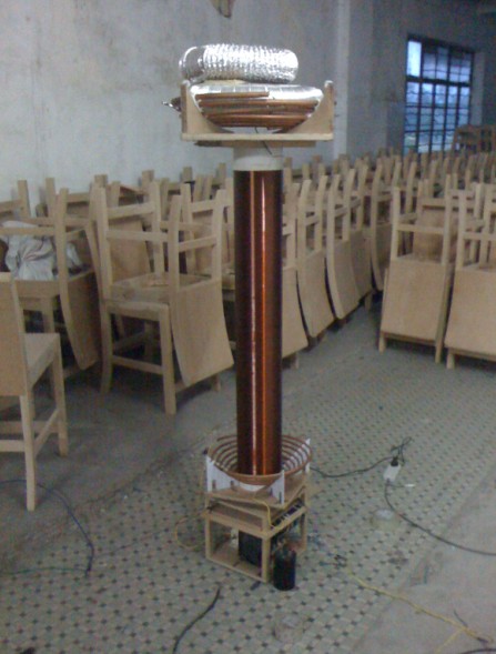

       做DR有一段时间了,没有像样的作品就一直没发帖。今晚终于到达1米难关,要感谢论坛山猫,sys,black,ry还有k2k几位高人的帮助。才能突破难关,不过我自己也很努力的啦!
   基本参数如下;

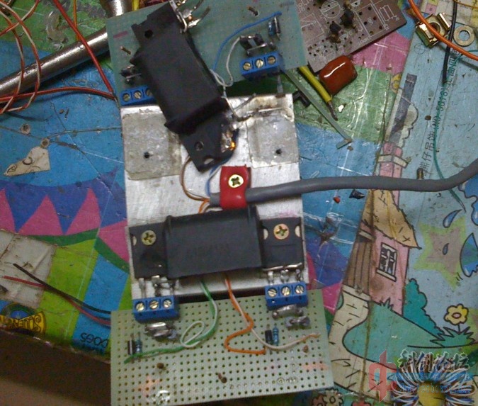

               驱动;首先用RY版主的驱动板,然后上山猫哥的驱动板,都顺利挺上1米。
        灭弧;用SYS的灭弧,就是比我自己焊的灭弧好用,我自己的灭弧最多到70cm。
        全桥;这个绝对自己设计制造的,结构应该还不算很好。
     次级;160的pvc管0.53漆包线1700圈。
     初级;10厘铜管7圈

oh my god....
咸鱼注意记得发布正式贴的格式啊[s:274]。。。好吧。当我没说。
谐振频率,MMC,额,算了,来个视频吧。
套件都挺好用的吧。ry他们即将又要研究新的了哦。

图中的难道是传说中的BOOM......

椅子工厂?......

MMC好小。。。TOP好蛋疼。。。桥好惨。。。
炸管居然连洞洞板一块炸歪了[s:257][s:257][s:257][s:257][s:257]
