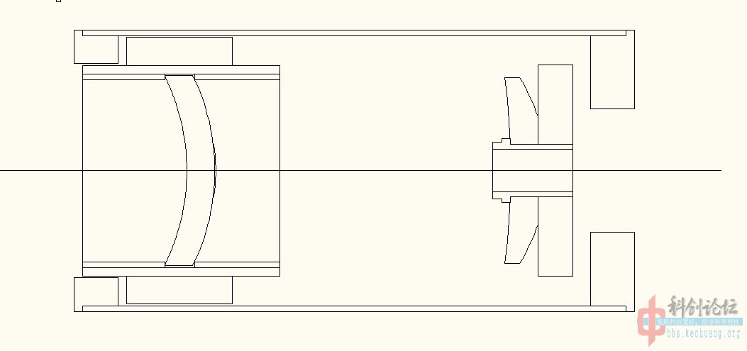

先来个图纸

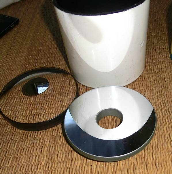

然后是镜片,这玩意从天文版主大萝卜手上买到的...感谢一下
后面那个白色的小筒子就是安装修正镜的座子了...
先看看主镜的镜片座

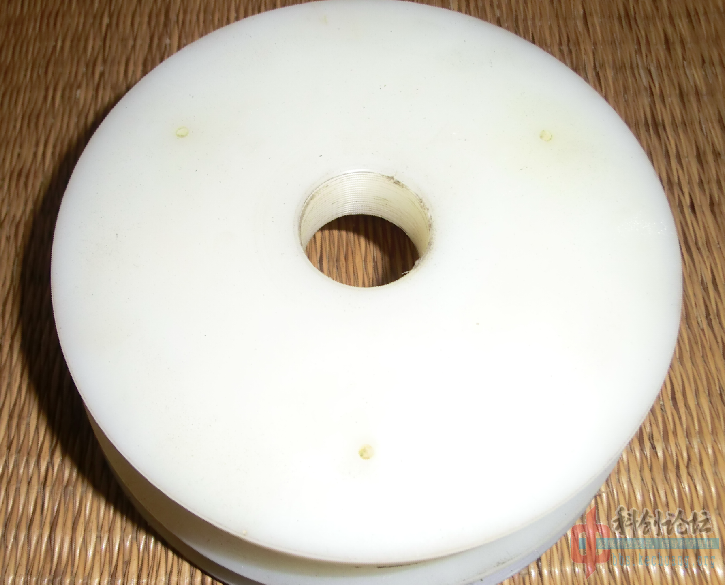

用的尼龙车制.
单位的数控车床效果不错.就是干私活别给领导发现..悄悄的做的.
用弹簧和M4螺丝安装
中间的孔是M30螺纹用来安装主镜

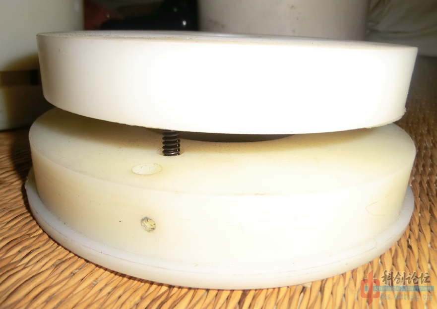

副镜已经装进镜座了.
侧面的固定
跟主镜非常相似的结构,螺纹加弹簧

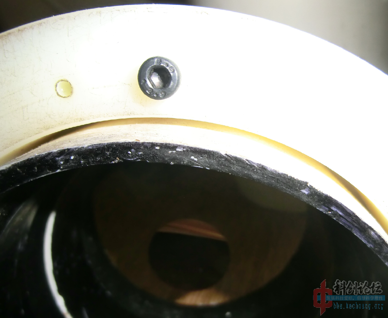

都装进镜筒看看,用160PVC管一截,当镜筒略大.但是找不到比较好的材料了.先用着
哑光黑漆还没买到.没做消光处理,回头内壁全部哑光黑的.

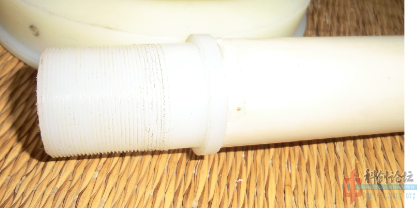

为了跟主镜安装到一起,并且不碍事做了个转接筒.
这破转接筒倒是浪费我好多时间..
.全车间找不到合适的尼龙了,到处找,最后用的POM,发现效果异常的好. 靠,那我还找毛的尼龙
M3螺丝螺母X3 固定
拧上去

内部吸光可能要再搞一下哟
花心大萝卜
2012-09-10
问题是:PVC喷上油漆貌似也是光亮的……

内壁做了消光了,贴的黑植绒
支架喷的哑光黑漆
前面修正镜有修改.拿给同事加工去了.
