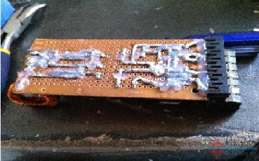

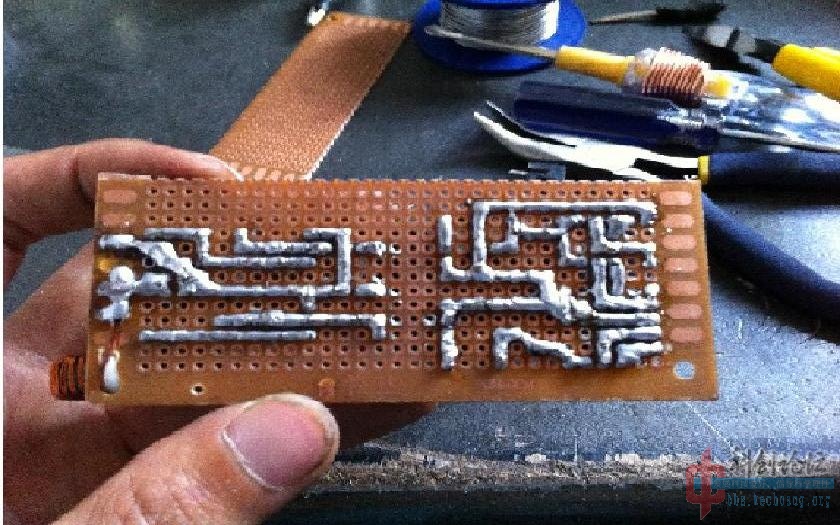

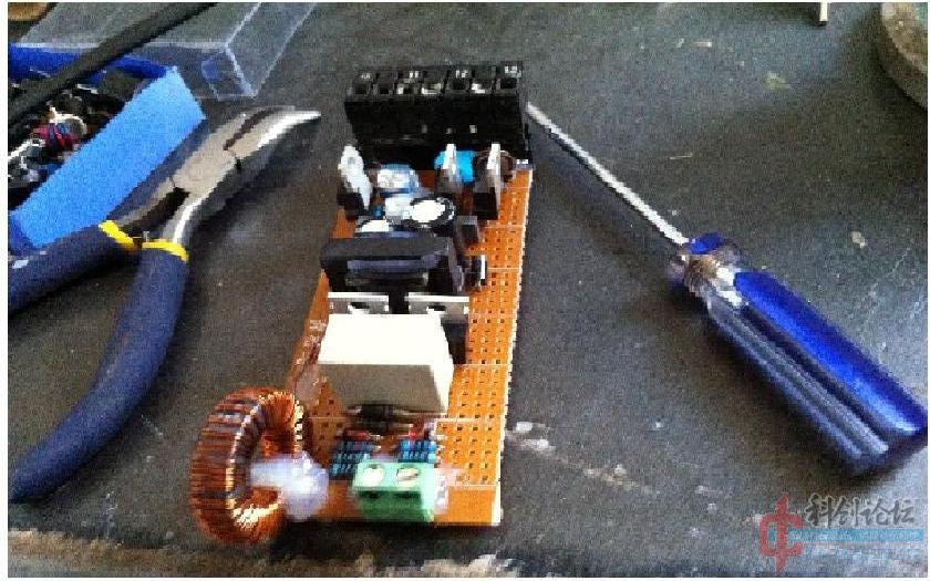

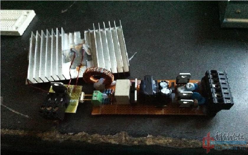

需要一个电源~~要3.3V  15V  20V三路输出DC-DC的
开始用555做的,结果发热严重,身边只有万用表和频率表,21K的频率。。空载2A电流~~~怎么都想不通。
觉得还是做ZVS的吧。。。(目前只能看懂这2种图)
然后就做了这个~~~
只是感觉有可行性。。然后就做了这个~~~也不知道带载能力什么的,随时等待烧东西- -!
希望大家多多指教。。有什么错的尽管说~谢谢了。
输出15V一路35V一路
2块钱买的坏的电动车调速器的场管。k4145,
变压器拆的节能灯的电感。。。。。。。。。有2个坏的开关电源折腾了好长时间没修好。。。舍不得拆,以后找到大点的磁芯再换。
lm317稳压~35V稳到15V和20V
这个是7812了。。。三极管是2N3055,特斯拉用ZVS推以后换下来的。
输出电压都调好了,明天带载试试。
顺便问一下~~DD880是什么管子,网上找不到,感觉像三极管
ps:如果这个太什么什么了~~~麻烦版主弄到茶话板~~

必须算开关电源啊,因为有zvs
但是略微蛋疼,开关电源加大压差线性稳压不是啥好主意,
如果输入12v的话,可以用UC3843、MC34063等ic做boost升压和buck降压,这些ic带稳压功能,效率也比线性稳压高
justinpiggy
11年8个月前 IP:未同步
455360
怎么不算,就是这个实在是低级了一点。
为啥后级不用一个LM2596,斩波的总比线性效率高,何况你都是固定电压的,之后再用LDO也不迟啊
