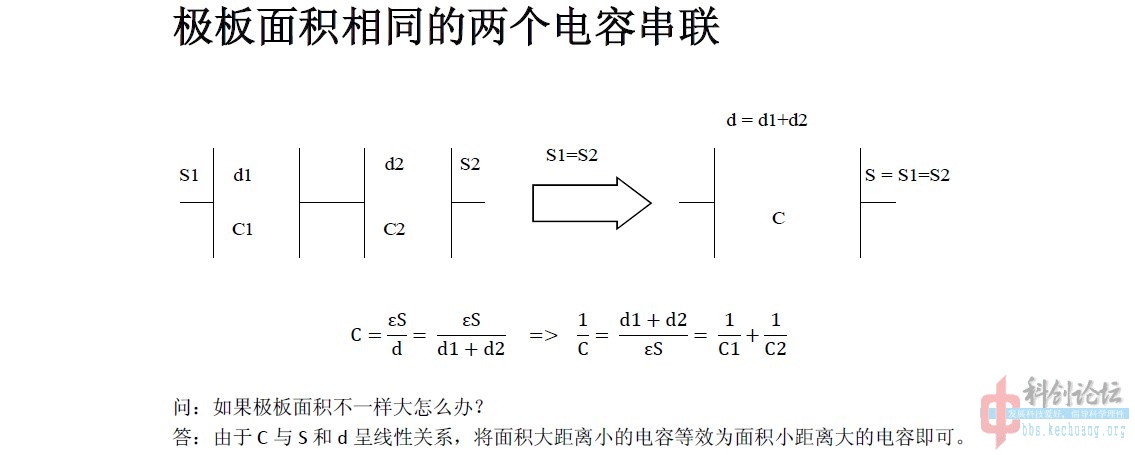

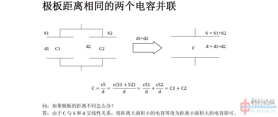

为什么电容并联时等效电容:
C = C1+C2
为什么电容串联时等效电容:
1/C = 1/C1 + 1/C2
好吧,网络上一搜一堆的答案,但我觉得记忆公式最好的办法就是理解它。
下面是我无聊的时侯推导出来的结果:
这下该记住吧。。。
没啥技术含量,哈哈[s:116]
