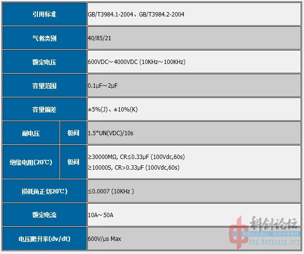

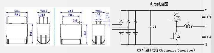

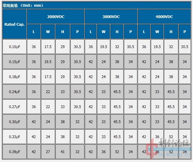

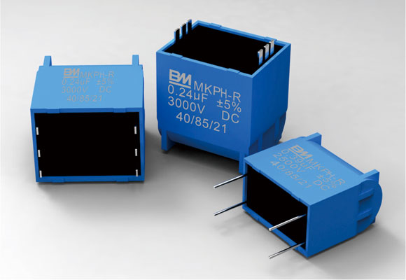

    之前论坛组织的团购电容行动没赶上,看见大家都在用很羡慕,不过我感觉那个电容量有点大,小TC还要2个串联造成一定的浪费,于是想弄点小容量高耐压的谐振电容用。于是在BM网站上转了转,发现有一种也许不错,是下图这个样子的,虽然看起来和奇葩,但是参数不错,dt/dt600V/us,比电磁炉用的那种0.3uF的500V/us要好一些。
    我打算买电压3000V或者4000V的,容量0.1uF,这样小TC用两个并联也许就够了,大的可以用3个4个的并联,容量非常合适;耐压也够了,无需串联,节省不少money。不过现在还没问价格,也不知道有没有现货,大家觉得这个电容怎么样?有兴趣的可以参团啊

从他们网站上看了一下。看样子很好的电容。不过在厂家买一买可能得要一大堆......

这些也是不错的,用并在漏源极间做吸收。
还有这个,用来做母线吸收,记得aoho同志用过。效果应该不会差到哪里去。

好像没这个规定吧,上次我买了几百个0.3UF的电容,也没说要多少的量,因为是现货,不像定做要有量。明天联系下,看看能不能买他20个
