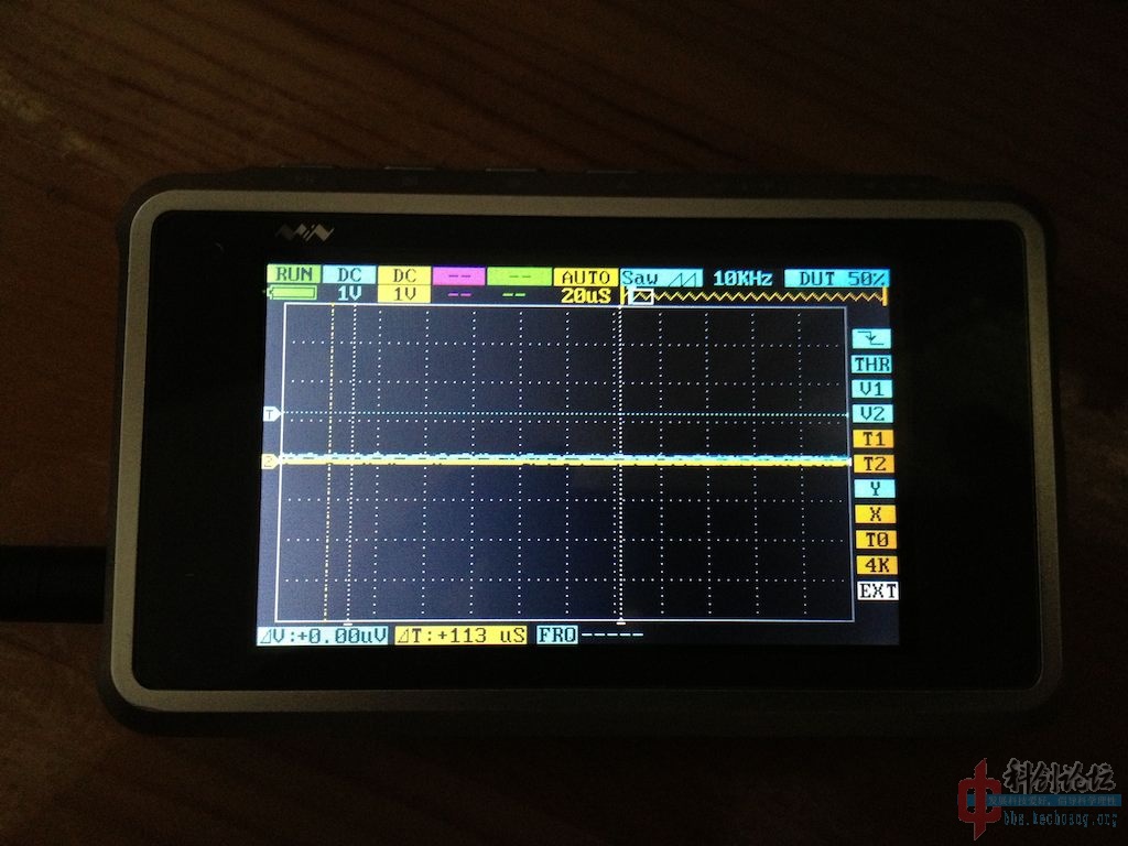

很巧的是我在11月正好购买了一块AD9850的DDS模块,并且用Arduino成功地驱动了它,关于DDS模块的驱动以及Arduino项目到洞洞板的“搬迁”我有空另开帖讲,敬请期待,但是本帖的主题是比较一下一个MP4大小的示波器和一个也自称超薄的桌面型示波器在一般使用情况下的工作情况。
那么现在开始。
DS203正照:
DS203上方按钮
DS203右侧
DS203左侧
DS203附赠的MCX插头探头
DS203开机!

这层楼用来评测
首先是OWON SDS7102V自带的5Vp-p 1kHz方波校准信号
可以看到两个示波器表现均不错
然后是本人DIY的DDS信号发生器上场!!! 鼓掌!!!!
拿掉LCD
看看背面
看看AD9850 DDS 模块
OK,看看我是如何连接的
现在开机,测试正弦波!!!!
来一个1kHz的正弦波看看
结果如下:
相当不错!
再来个10kHz的
结果如下:
还是很不错
来个100kHz的
结果如下:
上1MHz!!!!
波形还这么好。。。
上4MHz!!!!
结果。。。。
来10MHz我不相信你还行!!!!
结果。。。
还不死。。。
那么上15MHz,这个已经超过DS203的带宽了
果然,终于完蛋了。。。频率计没有显示了
