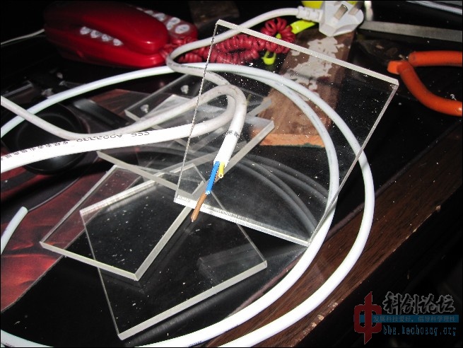

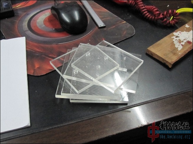

在D烙铁.....新做盒子
ms11755552013/01/21极客DIY IP:浙江

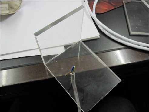

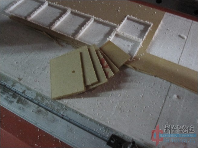

下料
去纸
穿线
粘起来
这里有个突起忘了弄
用烙铁烫失败
重下一块

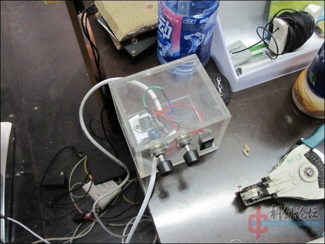

粘好焊好

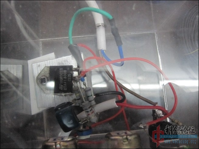

这是电路

情况介绍
这个只是给烙铁加上调压功能
和开关,电源指示
我用的50W的烙铁
用2个50K的电位器串联调压
最低为175V
即烙铁功率为35W~50W内调节
要是有一个500K的电位器就不用搞两个了
这个双向可控硅也大了点
[s:220]
vocal@ルカ
11年5个月前 IP:未同步
490368
浪费可控硅。。。。50w一个9013那种大小即可。。。
连热都不热。。。

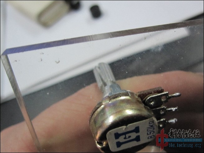

压克力也厚了6MM的
装电位器的时候发现丝牙过不去
重下一个3.6的 [s:227]
这些都是在电路板上找的....
[s:275]
省钱才是硬道理

外壳可以做得更结实。可以参考家具上的隼

回 6楼(ctpman) 的帖子
很结实了,可以站两个人

nokia007
11年5个月前 IP:未同步
490440
粘接剂是甚?雕几多米?
大仙
11年5个月前 IP:未同步
490443
回 11楼(nokia007) 的帖子
一般用丙酮 氯仿
ms1175555作者
11年5个月前 IP:未同步
490445
回 11楼(nokia007) 的帖子
雕0元
用三氯甲烷粘的 [s:274]

BTA41控制50W烙铁[s:275]
话说BTA41价钱都快赶上那把烙铁了
